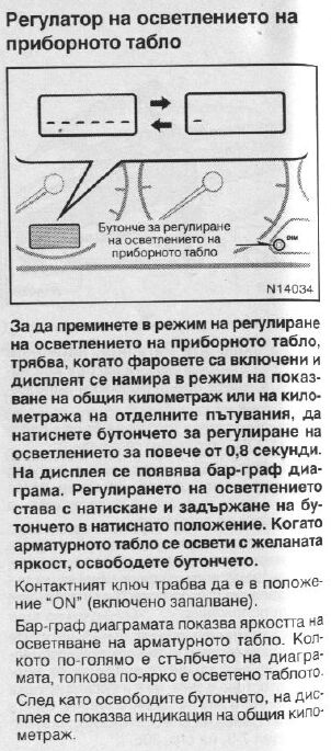

Относно силата на осветеност на таблото за Т22, ето как точно става:

Мнение от kiik » 23 Апр 2014 12:44
@ Extel
От коя книга е тази картинка?

Мнение от slowtraveler » 23 Апр 2014 13:26
extel написа:Относно силата на осветеност на таблото за Т22, ето как точно става:
Точно така ставаше и наяве на Т22... :thumbsup:

Мнение от extel » 23 Апр 2014 14:26
kiik написа:От коя книга е тази картинка?
Avensis- Инструкция за експлоатация
:thumbsup:

Мнение от kiik » 24 Апр 2014 11:45
extel написа:
:thumbsup:
