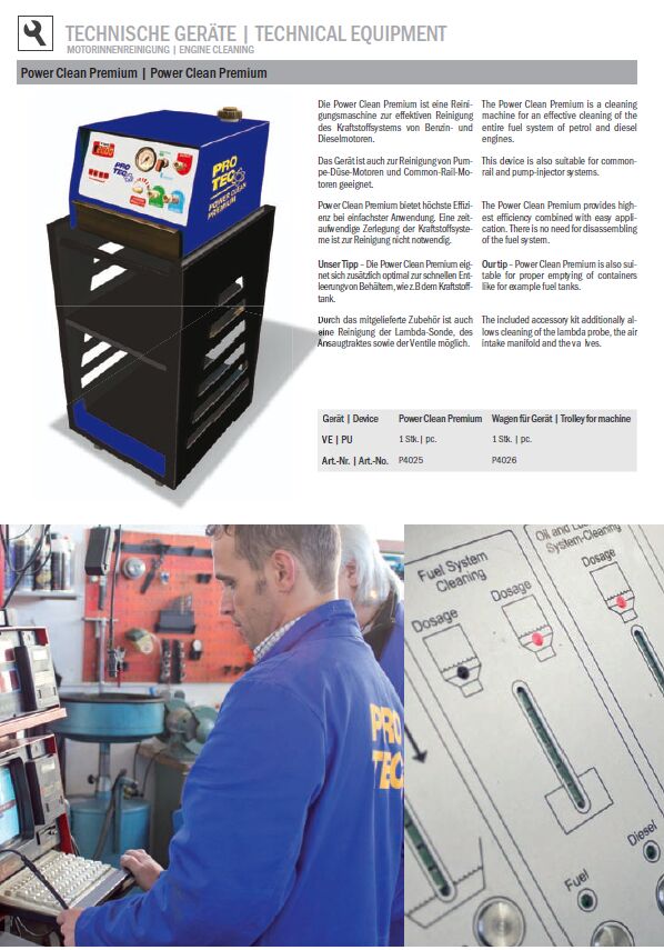

Аз също се чудех какво представлява "специалното оборудване" и затова питах в сервиза, като накратко ми обясниха че свързват директно през комън рейла да работи колата известен брой минути само на добавка.scorpion написа:На опаковаката на добавката за дизелова гориво ProTec, която закупих от ТМ е написано, че става за добавяне към горивото (за 80 л.гориво), или използване чрез специално оборудване. Освен това пише че е пригодено за Partial Filter.
Какво е специалното оборудване и как се използва ... незнам.

Машината за почистване се включва след горивния филтър(т.е. двигателя работи само на добавката), като добавката минава и през гнп-то, а не само през рейла и дюзите. Виждал съм някой гаражни майстори да прилагат почти същата схема(без машина), изсипвайки добавката в буркан, но не знам до колко е ефективна!
- protec_clean_machine.jpg (94.16 KiB) Преглеждано 4190 пъти

Слагай Протек-а директно, ако искаш да си почистваш дюзите, не се притеснявай и недей да слушаш простотий. Тествано е на доста коли и при някои има очудващо добър ефект. Тъй като най-вероятно нямаш необходимото обурудване, ако нямаш помпа в резервоара, я налей в една ПВЦ бутилка, като задължително пусни вътре в нея и излишното гориво, в противен случаи за секунди добавката ще отиде в резервоара. Палиш и оставяш на празен ход, да работи, до като не свърши добавката. Относно Бардал-а не мога да изкажа мнение за тази процедура.
P.S. Тази "машина" за която се споменава представлява един цилиндър, в който се налива необходимото количество от тези препарати, затваря се херметически и му се подава налягане от компресор, има си регулатор за налягането и като цяло се симулира работата на горивната помпа в резервоара. Нищо повече не прави тази така наречена "машина"
