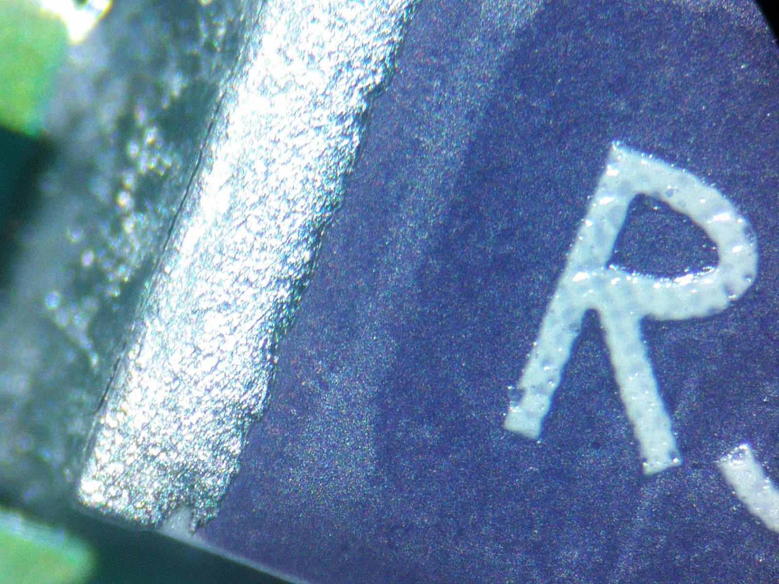

придърпване от 2-ра към 3-та (Рав4 - автоматик)
Публикувано на: 20 Дек 2014 23:29
от intermeto
Може би и друг елемент да се нуждае от презапояване.
В различните форуми съобщават за различни елементи от платката, но най често се повтаряха съпротивления R330 защото те пряко влиаят върху четирите интеграла упавляващи четирите скорости.
При мен нещата се оправиха с презапояването им.
Препоръчвам обсотоен преглед на платката от професионалист за евентуални други лоши спойки.
Ето увеличена снимка на спойката
И все пак започнете със съпротивления R330 и ако няма резултат продължете да търсите и за други спойки.
Резултата при мен: след презапояването им, ударите при превключване на R изчезнаха, изчезна и ирективното превключване м/у предавките, възтанови се мощността на колата. Остана единствено забавеното превклюване м/у 2-ра и 3-та предавка-това се оправи след memory reset на компа в тойота, защото само те имаха тестера който можеше да ресетне компа.
