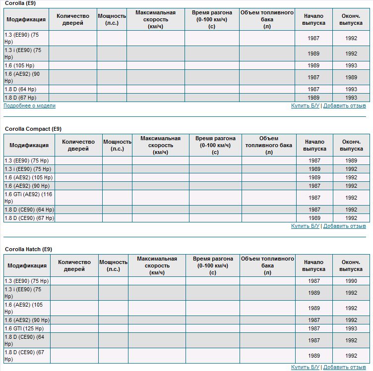

Според мен нищо не става ясно и тази кола се превръща във все по-голяма загадка. На firewall-a пише код на модела АЕ91. Този модел е за Япония и излиза само и единствено с... 5A-FE, който е 1.5 и 100 - 105 конски сили. Вярно, че отзад на стъклото пише 1.6 ама може и да е сменяно с такова от АЕ92, друго обяснение нямам. Като гледам снимките на двигателя от колата на колгата и ги сравнявам с такива на първото поколение 5A-FE и не намирам разлика. Така че най-добре е колегата да пусне VIN-a, кода на модела от алуминевата табелка за да се разберем и по този въпрос. :thumbsup:
