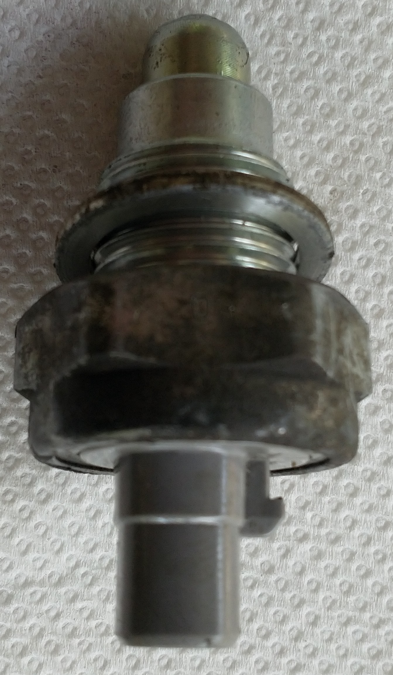

Здравейте! Знаех си, че рано или късно ще вляза и аз в темата с моята Toyota Aygo tooth.gif
Аз също имам проблем. Светна преди 2 дни зъбното колелце. Днес бях на диагностика и излезе грешка P0812. Нещо за задната скорост е, но проблема е, че в момента не намирам майстор, който да прави тези роботи. Препоръчайте доверен сервиз в София. :help: worthy.gif

Ето това ключе за задна скорост трябва да се свали и почисти.

Мнение от Munchi98 » 25 Яну 2022 20:11
Ох, олекна ми, че не е някой по-сериозен ремонт. Като светна тази лампа направо лошо ми стана. Предполагам, че това почистване може да се извърши във всеки сервиз?

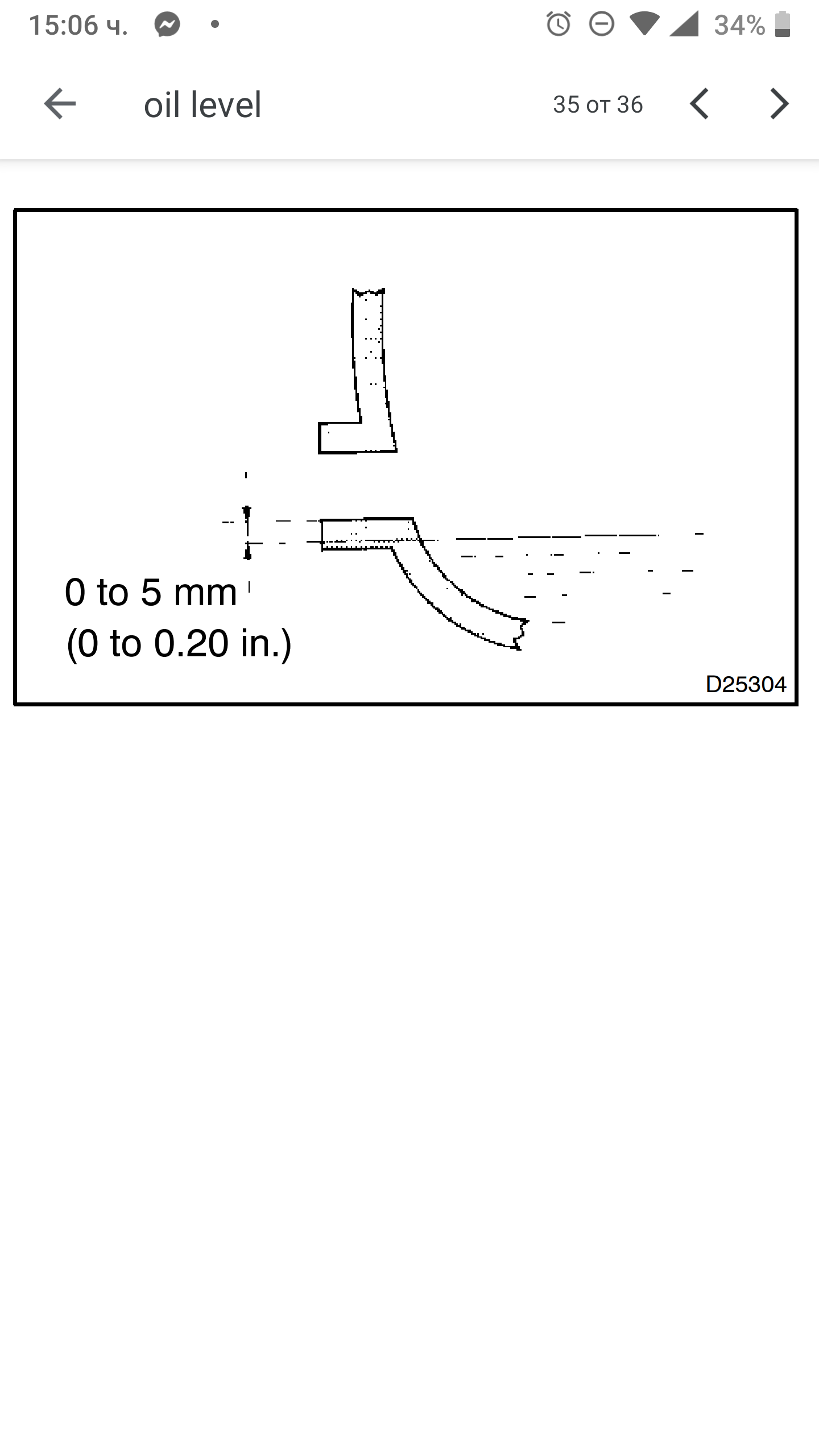

Извинявам се за може би тъпия въпрос но си нямам идея.Та въпроса ми е как мога да проверя маслото на скоростна кутия ММТ на Тойота Корола 1,4 D4D 2005 год

Откъм страната на интеркулера има пробка. Внимание има още една отдолу за източване!
Поставяте колата хоризонтално и отвивате пробката.
Ако прокапе - ок.
Ако - не, бъркате с извито надолу телче е докато стигнете маслото. Изваждате и виждате докъде е нивото спрямо отвора на пробката.

Здравейте пак, почистихме датчика за задна скорост от снимката и проблема се реши! Благодаря много за помощта. :flower:
