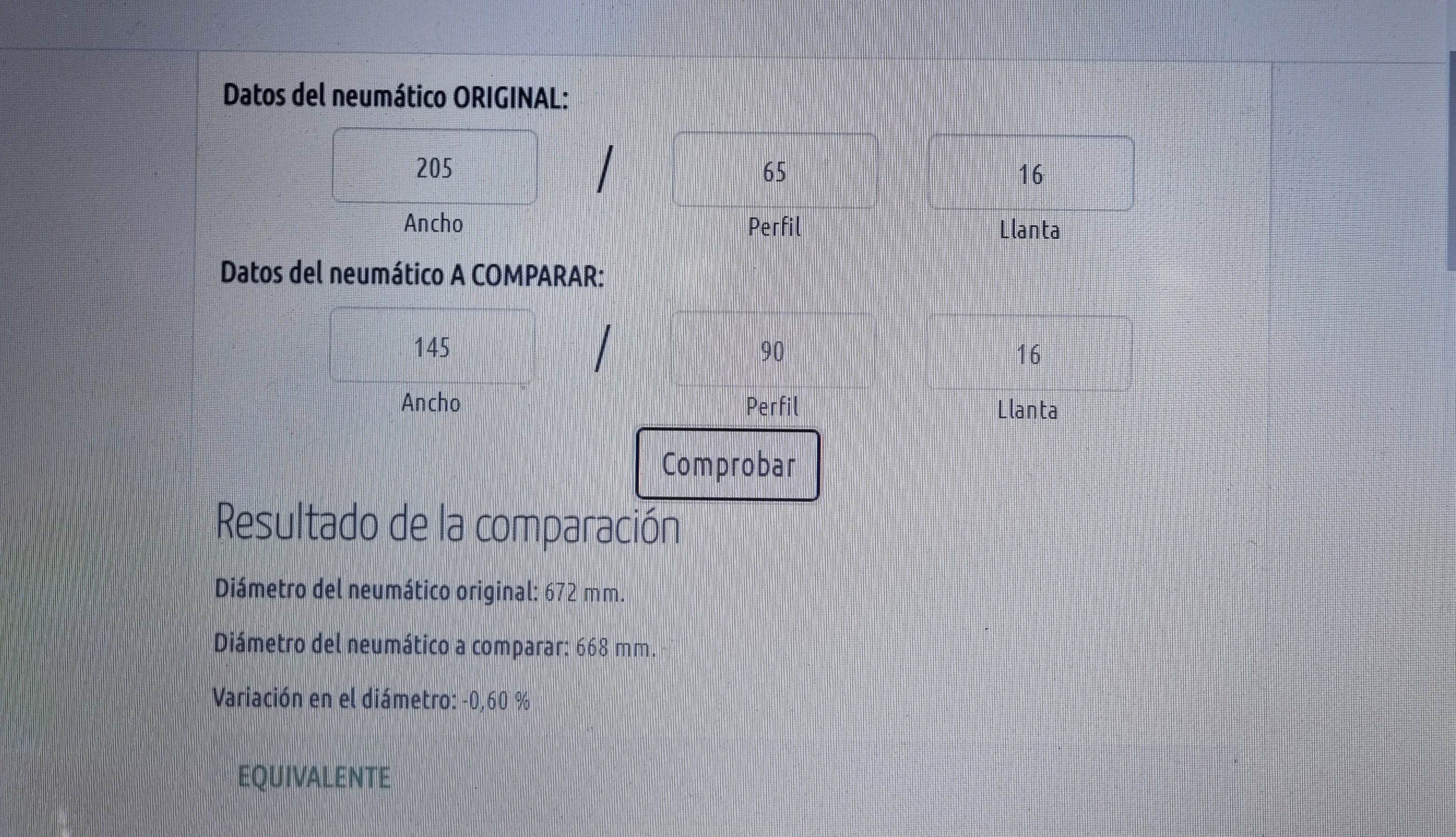

itzoa. Здравей колега. Моята Yaris Cross има гуми с размери:215/55/17. Малката резервна гума(тук и казват бисквитка), която поръчах е с размер: T145/90D16 и цената и преди една година беше 170 евро (на мен дилъра ми направи 10% отстъпка и платих 153 eur.). Мисля че някъде назад в тази тема бях писал, че са необходими крик,ключ 21 за гумите и болтът с пластмасовата голяма глава, който затяга резервната гума в багажника. Изброенните неща аз ги имах от предишната ми кола.

Ще питам дилъра колко наистина струват при него. 170 евро е по-нормална цена от тази за която бях чел някъде. Благодаря за инфото за размера!

Направих проверка и излиза че същият размер(резервна гума) става и за твоята кола. Направих снимка на калкулатора за рамерите на гумите..

Мерси колега, но да - ясно е че стават, защото Yaris Cross-a може да е с 16, 17 и 18ки и съм гледал за 16ките размера, понеже такава поръчах, но патерицата е един размер предполагам за всички варианти. Всъщност май само в най-орязаната от към екстри версия - Light се предлагаше резервна гума, колкото и да е странно, защото излиза, че май е по-скъпа от комплекта за лепене. Може би е заради теглото и това да докарат определени емисии при по-натоварените от към екстри (и респективно тегло) версии.

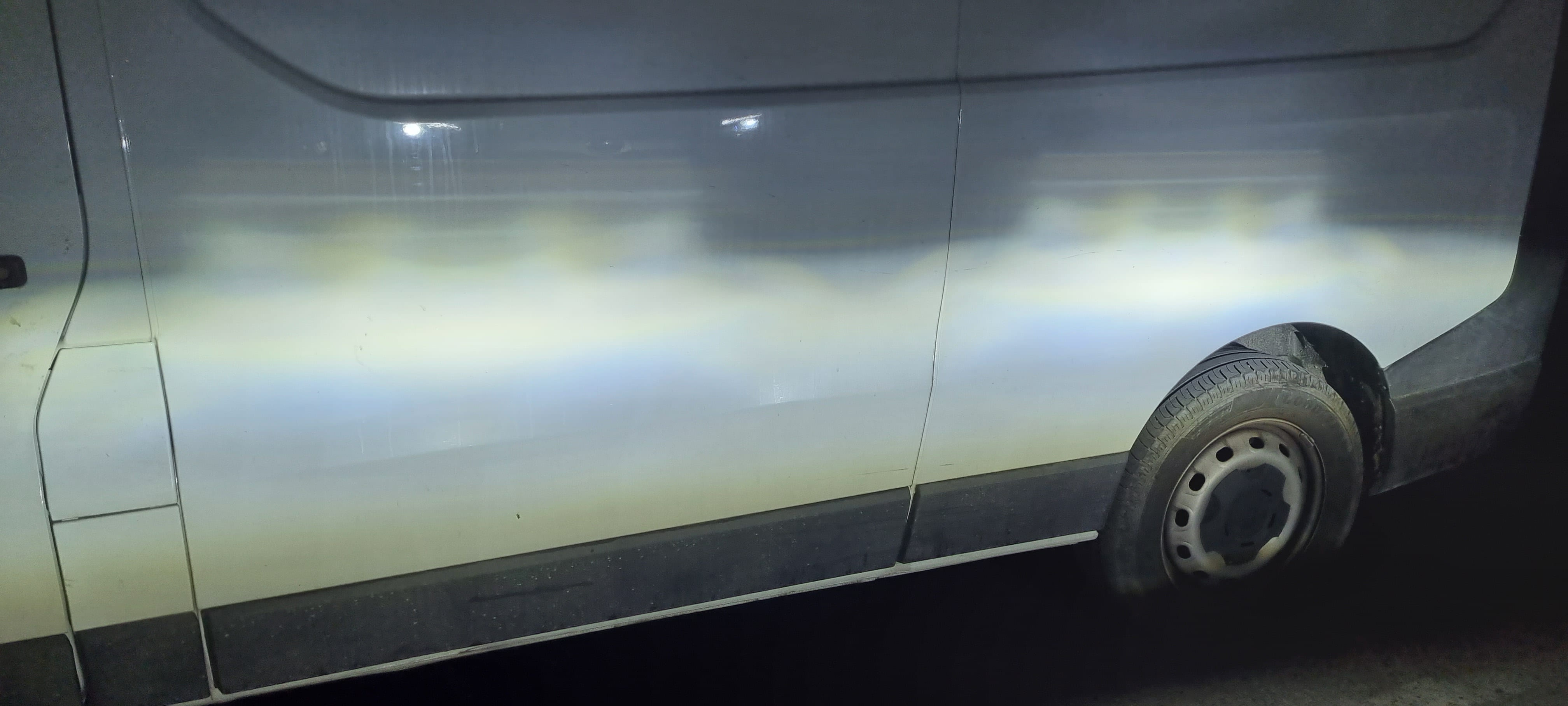

Здравейте колеги. Ето че се появи и първият проблем(или поне аз така го виждам) с моят yaris cross. При къси светлини в горната част се виждат две кафяви петна над всеки един от фаровете(ще приложа снимка). При дългите почти не се забелязва(поставям втора снимка).Toyota е уведомена, но все още нямам отговор(забавиха се доста).Във всеки фар е поставена по една крушка led ,която се използва за къси и дълги.Аз мисля че проблема идва от пластинката, която (движейки се надолу и нагоре регулира височината на късите и дългите светлини) e получила нагар от това че е близо до крушката и много възможно е от не много качествен материал(за некачественият материал е много характерно за почти всички марки напоследък).Ще се радвам да прочета мнения по въпроса. Поздрави.

Мисля, че наблюдавате дифракция на светлината от диодите при преминаването и "около" края на пластината smile.gif.

Мнение от gena_bs » 04 Апр 2023 15:53
На какво разстояние е осветеният автомобил от фаровете? Според мен е около 1м, което е прекалено малко.
Мисля, че има точно определено такова при определяне на границата м/у светлината и тъмната част. За съжаления не я помня колко беше.
Та на тази дистанция трябва да се провери има ли го този ефект.
Интересно ми е какво ще отговорят от Toyota.
Само от любопитство - кой е производителят на OEM фаровете? Ако е Valeo, работата е ясна и проблемът, ако съществува въобще, е в тях.
Сега в коя точно част - пластинки, рефлектори, лупи е трудно да се определи по тези снимки. А и не съм виждал фаровете в реални условия.
Вторият вариант е самият LED източник на светлина (крушката). Там "любимата" ми марка от последните поне 6 години е Osram / Ledvance.

Мнение от Бико » 04 Апр 2023 16:36

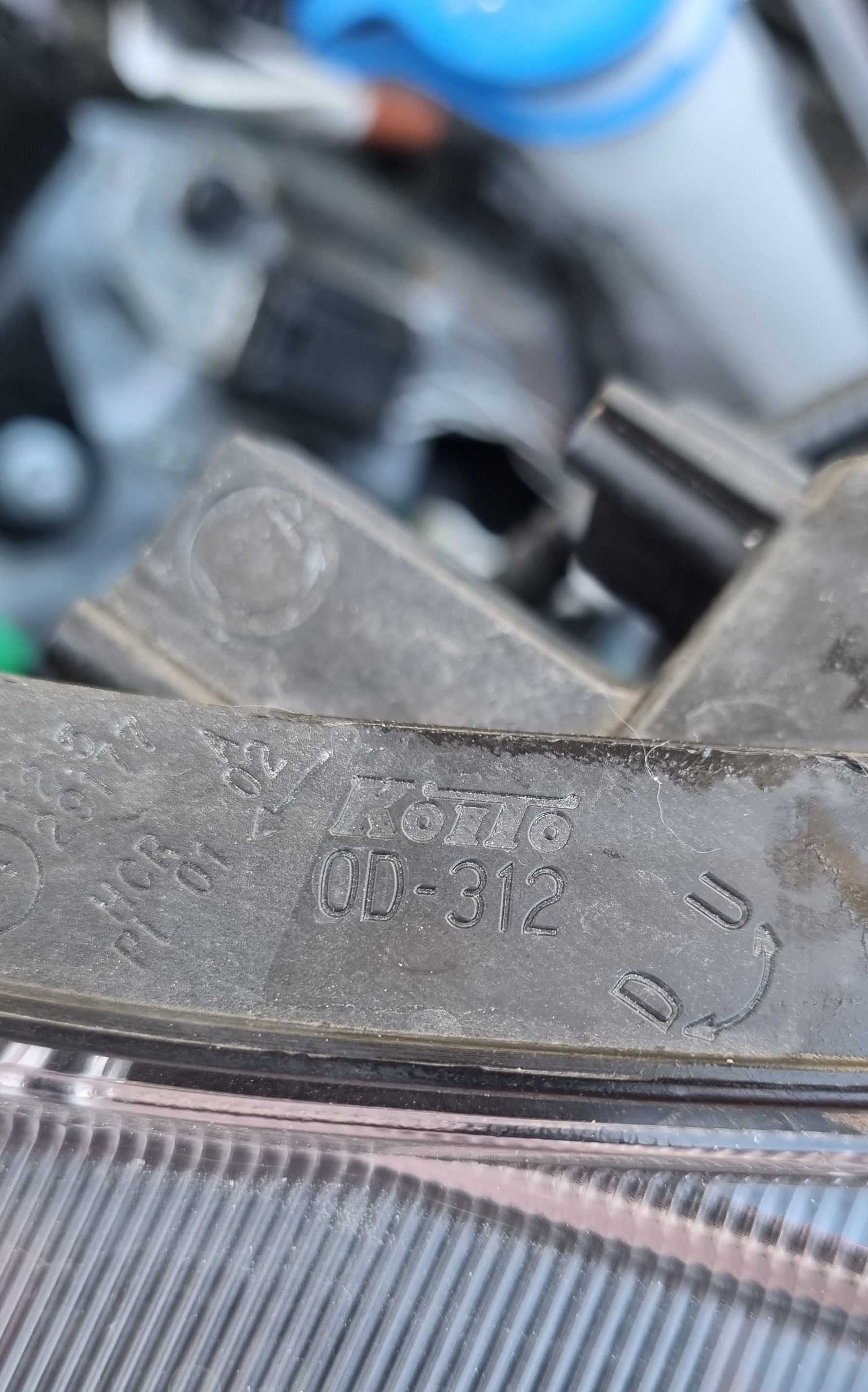

Здравеите.Единственият надпис, който успях да видя на фаровете е "KOITO".Предполагам че това е марката/модела.
Снимките са направени на разтояние около 2 метра от буса, но искам да отбележа че тези кафяви петна се виждат на 5 и на 10 метра също. Ако застанеш непосредствено пред един от фаровете, то кафявото петно можеш да го видиш отразено на панталоните ти.

Това ли е фирмата?
https://www.koito.co.jp/english/technology/product/
Изглежда солидна:
https://www.koito.co.jp/english/corp/history/
Имат "само" 3 фабрики в China Mainland и "околностите":
https://www.koito.co.jp/english/group/overseas/

Нищо им няма на фаровете. Не се вкарвай в излишни филми.
