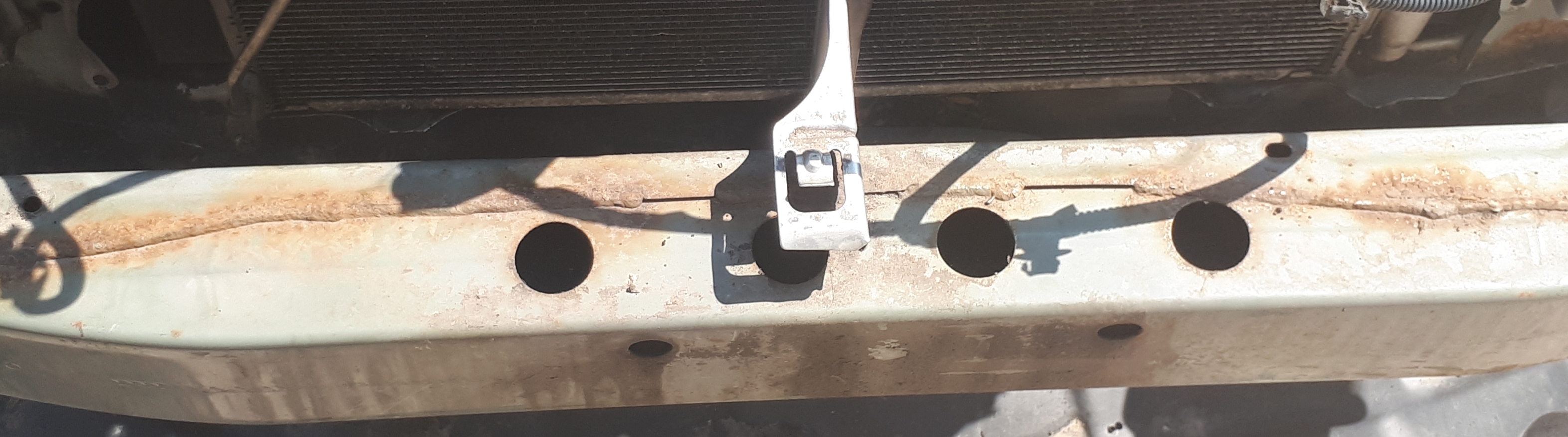

Гният мостовете - преден и заден на тези от по-снежните страни. Като собственик на същия такъв бензинов ръждилник от Дания, мога да те успокоя - тези от Белгия, Холандия, Норвегия, Дания, Швеция, Швейцария, Австрия, северна Германия си ръждясват като стар Москвич. При мен въпреки че цялата кола е омазана отвътре с някакъв мазник , предната греда беше кипнала, под праговете заварките и шевовете бяха с кипнала боя, ъглите на калниците откъм вратите имаха лека ръждичка....
Смених предния мост че не беше останало много от него - братовчеда го сгъна с рапидната отвертка 6мм като бръкна в един технологичен отвор и дръпна надолу. Събирам финансови сили за смяна на заден мост и цялата карантия около него.
Сглобявана е в Англия, Джон не разбира от пасивиране на метала срещу ръжда, и Хенри е некадърен бояджия....
Снимка за да не съм голословен...
Има и още, но са големи за прикачане.

Това защо не го караш на вторични? Аз Астрата навремето затова я пенсионирах, вместо да я карам или продам на някой. Опасна беше за пътниците. Една изгнила кола при удар е супер опасна.

То това са и неща, които се виждат още при покупката. Разбирам да е някой замаскиран технически проблем, но изгнили мостове няма как да се скрият.
