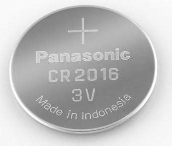

miso25
Мнения: 465
Ключове & имобилайзери
Мнение от miso25 » 11 Апр 2016 08:54
Надявам се да пиша в правилния раздел. Въпроса ми е следният - някой може ли да ми каже какъв е номера на батерията на дистанционото за Корола Версо, че мойта започва да сдава багажа. Благодаря.
Volvo XC60 2.0, 136hp, 2014
Мнения: 7609
Мнение от Akima » 11 Апр 2016 11:53
CR2016 3V - пише го и в книжката:
Аз предпочитам Renata, защото в последно време не съм попадал на пресен Panasonic. :thumbsup:
