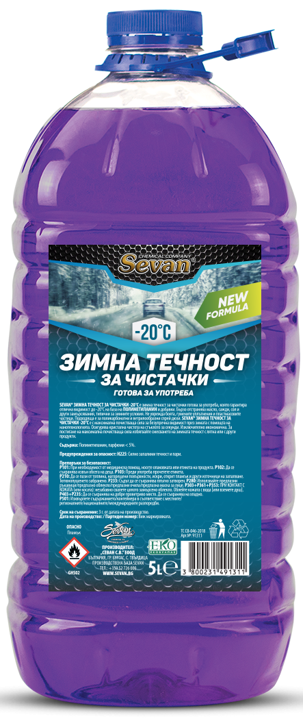

От началото на януари на 2020 г., гледам фирма Севан пусна една "ЗИМНА ТЕЧНОСТ ЗА ЧИСТАЧКИ" -20°C и -60°C "NEW FORMULA" "на база на ПОЛИМЕТИЛАМИН и добавки".
Sevan Polymethylamine -20°C 5L New Formula-.png (578.36 KiB) Преглеждано 5339 пъти
Разрових се за (поли)метиламини и се уплаших, Methylamine, Dimethylamine и Trimethylamine са коросивни и не само.
Това не ми даваше мира и продължих с търсенето. Накрая намерих една румънска фирма Chem Factory S.R.L. изобритател на тъй наречения "Multifunctional Poly Methylamine Surfactant" и на неговия дериват Poly Methilamine-M.
Chem Factory S.R.L. дава Poly Methylamine PMTA като "Substitute for industrial alcohol" "Discover a new compound that is bound to revolutionise numerous industries, as it is an efficient subtitute of ethanol, methanol and isopropanol" "PMTA-M is a non-toxic and non-irritating, eco-friendly product".
На кратко, смесват methanol and ethanolamine получавайки ethanolamine methylate, който се смесва с Ethoxylate Nonylphenol и се получава Poly Methylamine. Тук задавам си въпрос, защо го кръстили Methylamine когато използват ethanolamine?
В сайта на Chem Factory S.R.L. дават фирма Sevan като партньор. В сайта на Sevan я няма зимната течност "на база на ПОЛИМЕТИЛАМИН и добавки".
В сайта на World Intellectual Property Organization е регистриран Multifunctional Poly Methylamine Surfactant and its method of preparation.
Засега продължавам да използвам етанолови течности, ще видим по-нататък как се държи "ПОЛИМЕТИЛАМИН".

Аз от доста време ползвам това. Метиловите и въобще евтините ги спрях окончателно като се роди първото дете. И без това смърдят противно.
Сега се усещам, че май съм го виждал тоя полиметиламин на етикета...
