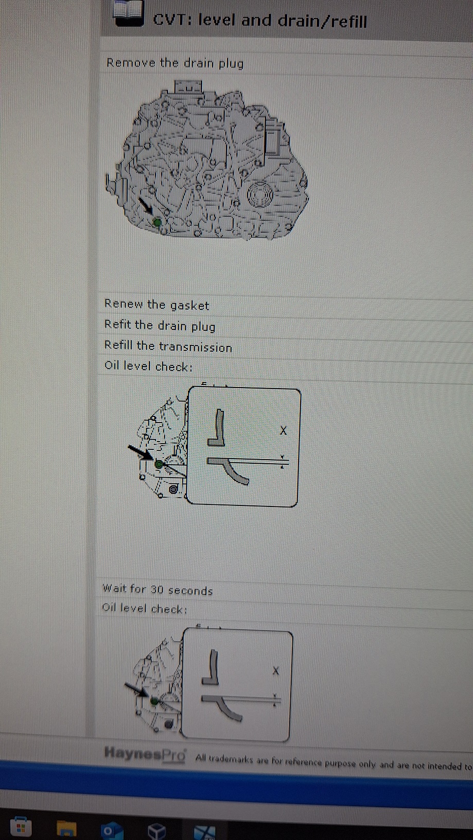

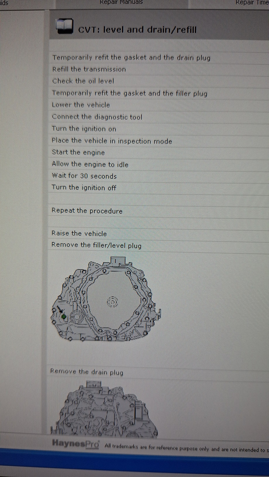

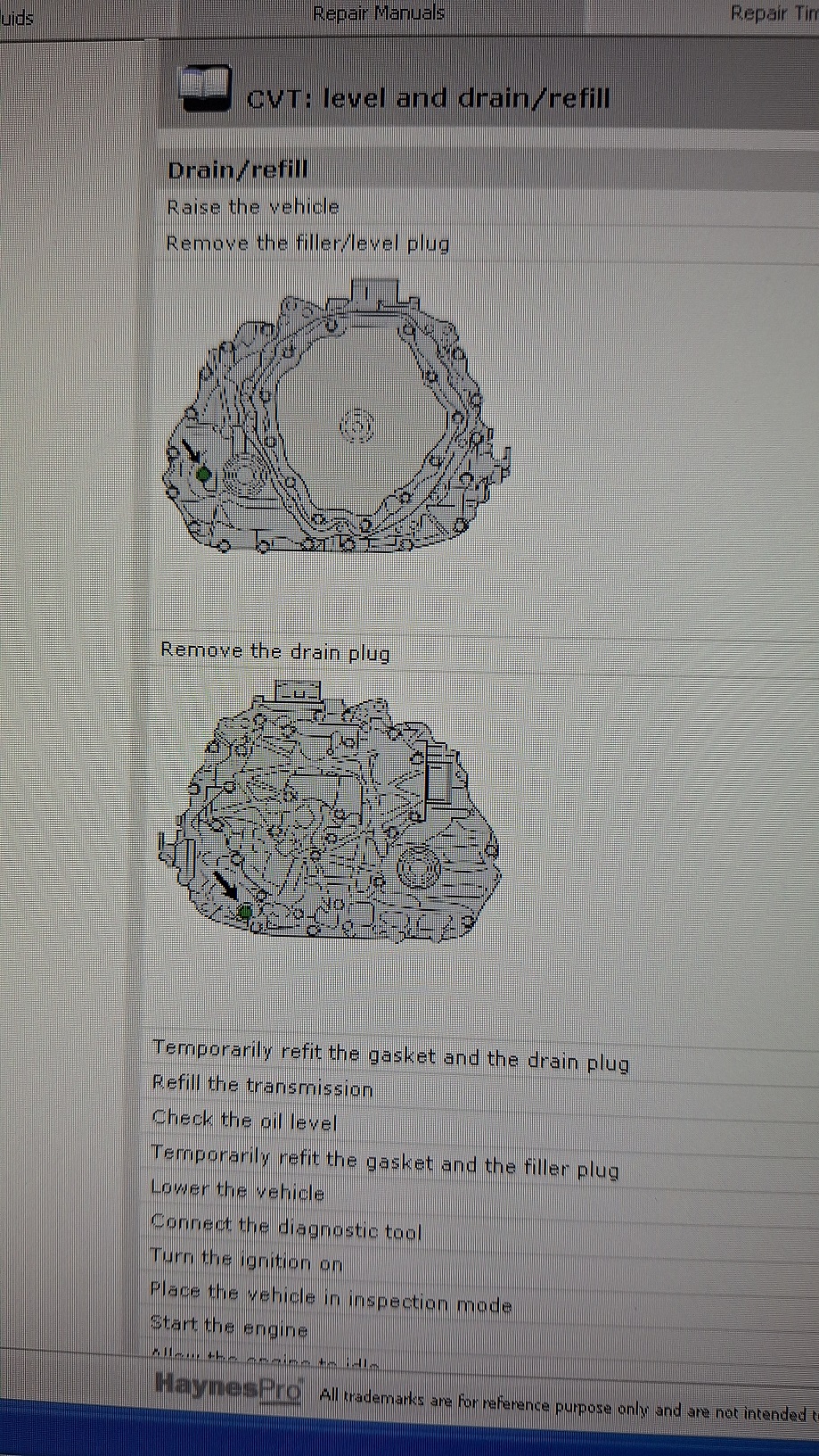

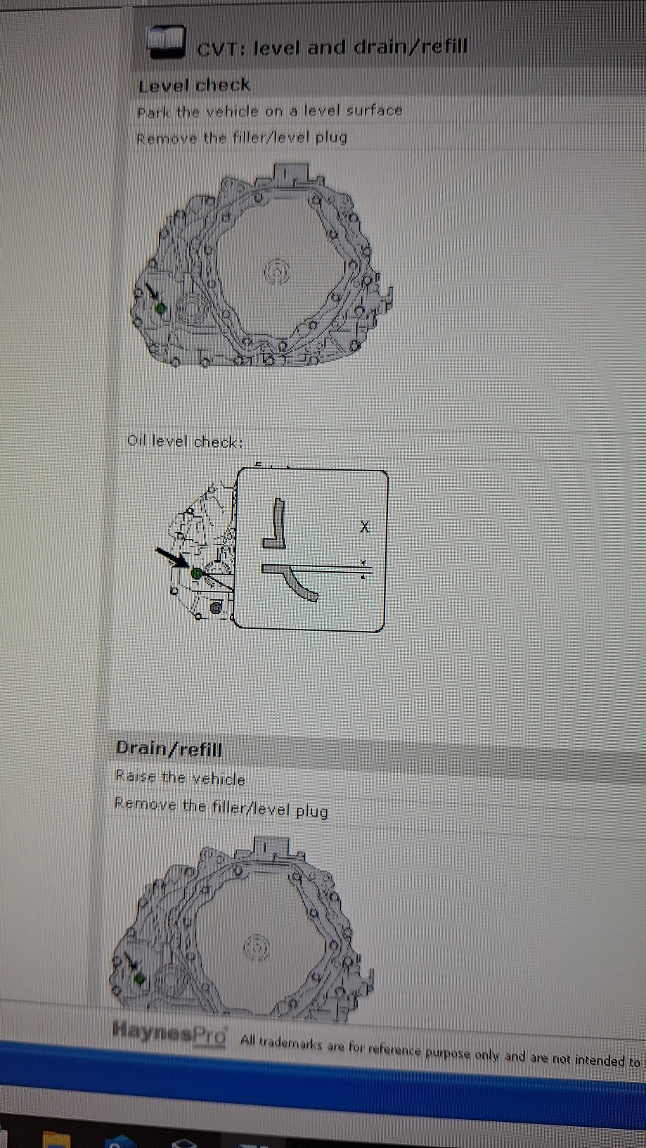

Защо се прави по този начин смяната на маслото в автоматичните трансмисии и при вариаторите - защото при сливане на старото масло голяма част от него остава в механизмите, които автоматично превключват, в хидравличното задействане на тези механизми, в хидравличния управляващ блок, дори в помпата и в хидротрансформатора. В случая - няма такива механизми, защо е нужно. За промиване на единичен планетарен механизъм и евентуално на маслената помпа - но едва ли.

Колега така е, то е ясно как се прави на автоматичните, но се питах и аз защо е нужно точно тук, и затова пуснах запитването?Не съм чувал да е нужно промиване на СВТ както е описано тук, вероятно защото е хибрид и има някакъв смисъл.

Аз вярвам само на тоя човек
Мисля и аз да сменям скоро , само да си намеря удобен подемник.
Питал съм в Тойота - не се сменяло, нямало определен интервал.
Колкото до Haynes manual-a , малко ми се струва че предобрят.
Според тва дето го пишат си приготви 10л масло.

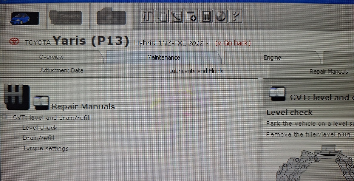

Хибридите не са със CVT, а с eCVT. Огромна разлика...
Около 150к е хубаво да го смениш...

Сигурни ли сте в базата. Дали тойота биха написали cvt вместо е-cvt. Да не е взето описанието за вариатор. Но и едва ли ще навреди, просто ще направите процедурата два пъти и ще платите за двойно количество масло. Няма фини механизми, поне до колкото знам. Една "планетарка", подобно на диференциала, но за по-малък въртящ момент и един редуктор към мг2 (също планетарен).

Няма как да съм сигурен в мануала на Хайнес.Мисля, че кутията е свт, а не е-свт и е само този вариант за този модел. Последно 3.3литра ли ? На първата снимка съм снимал, че е за ярис хибрид.Hursa написа: ↑27 Май 2025 16:26 Сигурни ли сте в базата. Дали тойота биха написали cvt вместо е-cvt. Да не е взето описанието за вариатор. Но и едва ли ще навреди, просто ще направите процедурата два пъти и ще платите за двойно количество масло. Няма фини механизми, поне до колкото знам. Една "планетарка", подобно на диференциала, но за по-малък въртящ момент и един редуктор към мг2 (също планетарен).

За хибрида е e-cvt. И като устройство се различават принципно. Но маслото, което сте написали - не е за вариатор. Поне за королата и ауриса хибриди е това (ATF WS). Количеството - трябва да видите в книжката към автомобила (за королата, с двулитровия - пише, че е 3,8 л).
