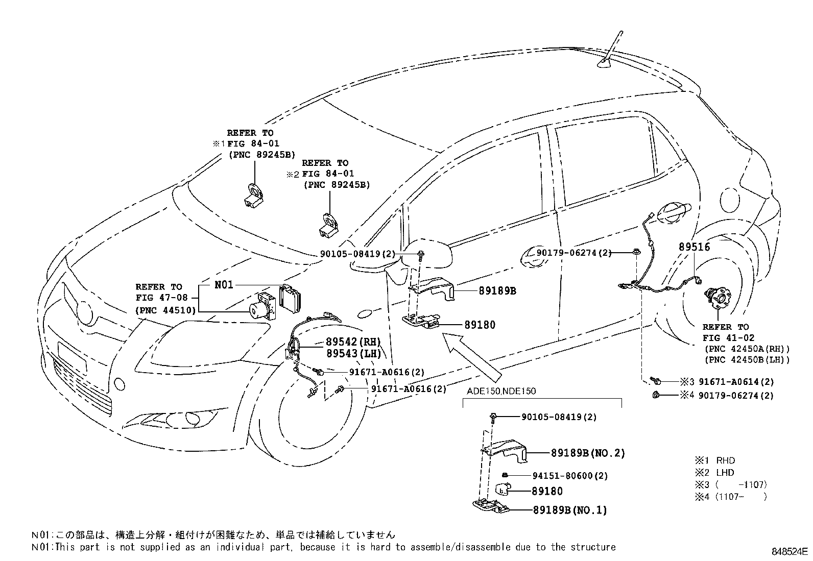

искам да попитам, знае ли някой за какво е пластмасовата букса на задните колела на Auris E15 1.4 D4D, понеже днес се счупи и виси на кабелчето?
Дали се продава отделно?

Не ти ли светна АБС? Предполагам, че е датчика... Но за по-добра диагностика навярно е добре да пуснеш една снимка..

ЗалеПих я с канололит преди да запаля колата и не свети АБС но дали щте изкара дълго!

Нагледно - NDE150L-AHFNYW:

При сваляне на спирачния диск може да съм я счупил,ръчната работи,буксата на снимката е с номер 89516.
Mercedes S 560, 2018, Toyota Auris 1.4 D4D2009,Toyota Rav 4,2.0D4D 2004
Мнения: 7611
Спирачната система на Auris E15 VVTi и D4D
Мнение от Akima » 27 Мар 2016 18:24
dany.killmister написа: буксата на снимката е с номер 89516
Това е - в зависимост от колелото:
89516 WIRE, SKID CONTROL SENSOR
89516-12180 RH 1 € 47.48
89516-12190 LH 1 € 47.48
  • Ако не ще се наложи да смените кабела/буксата - актуални цени проверете при колегата с оригиналните части. :thumbsup:
Стават и кабели от следните модели:
Поздрави. :thumbsup:

Странна работа.. при сваляне на сп. диск там нямаш работа, как си успял? Очаквай да ти светне ABS като му навлезе вода и се окислят пинчетата. И ако/когато стане освен кабел ще ти трябва и лагер с датчик или само датчик неоригинален.

Като свалях стремената съм я ударил с ключа и се отчупи от датчика, дали се продава датчик само?
