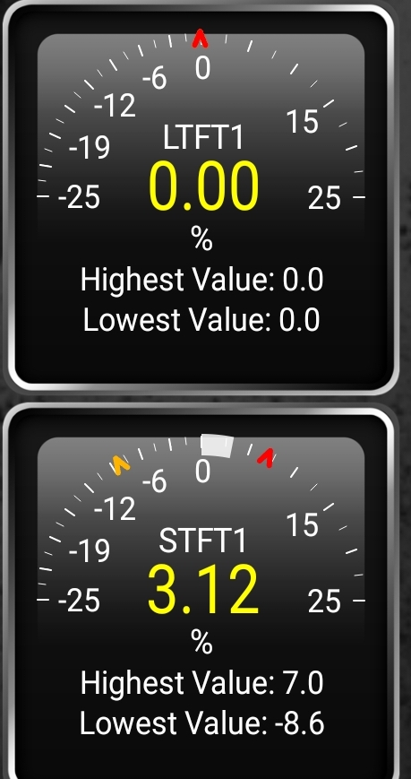

малко е висок късия трим на празен ход
Студен старт - притрисане на мотора
Публикувано на: 11 Юли 2023 15:54
от mapamop
electric написа: ↑11 Юли 2023 14:15 късия трим на празен ход
Това на място без да е карана, или е карана, изгасена, и запалена с малко изчакване?
Отнема времеа на стойностите да се успокоят и да се клатят само от въздух-гориво ако е карана и компютъра не е рестартирал броячите. Не знам защо е така, но за санитарно чист резултат му трябват някъде към 5 минути на място, или просто превъртане на ключа с малко изчакване, за да рестартира броячите на тримовете.
Иначе си е висок трима и клати в много високи граници. Вариантите са излишен въздух, инжектори или издухани клапани. Последните 2 се случват предимно на коли с газова уредба, но там има и скачане на бройка на misfire на всеки цилиндър. Търси откъде дърпа въздух. При тия тримове ще е очевидно.
В момента като съм си гледал късите тримове подскачат в границите на -1 до +2.5% като максимални стойности, и в повечето време се въртят между -0.82% и +1%, скачайки до 2.5% като се пусне вентилатора на двигателя.

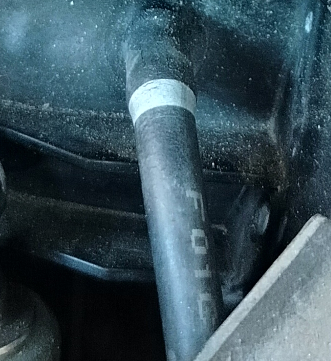

това е на загряла кола, след като съм спрял на място. Виждал съм ги да скачат и до плюс-минус 15%. Съмнявам се в това маркуче от бензиновия регулатор до колектора защото при прегъване се вижда колко е напукано. И мембраната в клапана за картерни газове също е износена и пропуска масло

Питай във фиатския форум. Идея нямам какво минава през тоя маркуч - предполагаемо ако е бензин, и пропуска ще смърди на бензин. Ако е вакуум/въздух като го напръскаш със сух контактен спрей, докато работи мотора и има пора, би трябвало мотора да се изфорсира. Пиши във форума на FixItAgainTony - не мога да помогна кой знае колко, извън общата култура за двигател който не познавам, да не кажа че не ме и интересува особено, предвид марката.

mapamop написа: ↑12 Юли 2023 14:04 за тоя регулаторния от снимката, нямам идея дали може да се смени с такъв от селскостопанския магазин, или просто да бъде временно замазан със силикон отгоре - прецени си. Ако мотора може да работи, когато е затапен и не му влияе на потока на бензина пробвай да го затапиш, но ме съмнява предвид че за регулатор, че може и изобщо да не работи мотора без него.
ако е запалена, работи и без маркуча, но вероятно ще върви зле. За смяна имам 4мм за вакум от газ магазин, но стария е лепен нещо за колектора и ще го режа вероятно

Но това с колектора след като са измити дросел и дебитомер и си минал през лесните неща. Оня напукания маркуч на регулатора на налягането, на първо време може да го облепиш плътно със самовулканизираща лента, тиксо за външен монтаж, или да го замажеш със силикон, колкото да му затвориш порите и да видиш има ли промяна. Предполагаемо няма да го има във селскостопанския магазин за 2 до 6 лева метъра...
