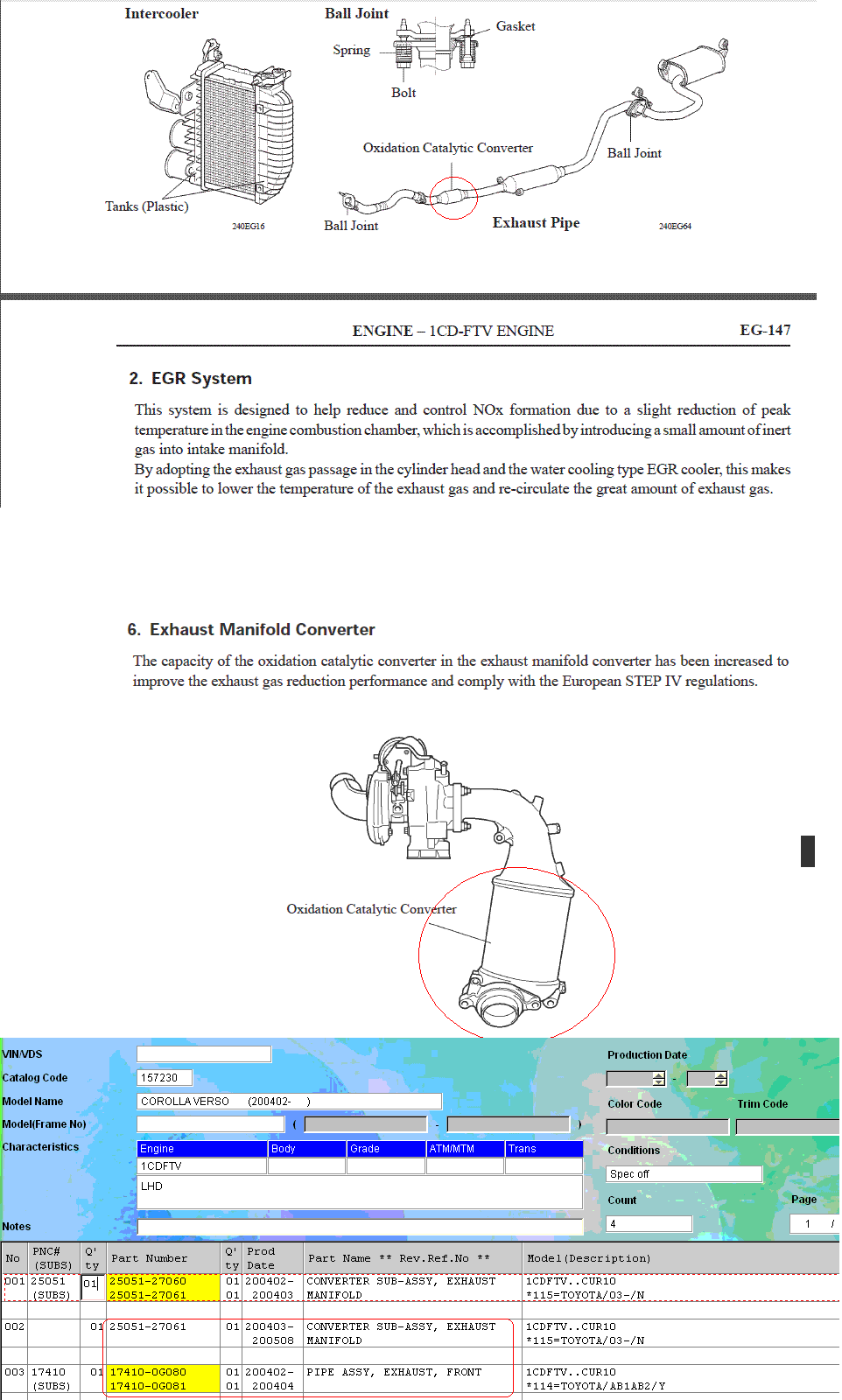

Премахване на катализатор корола версо 2.0 116 2004г.
Мнение от Toyota Fan Forever » 26 Май 2017 20:59
1CD FTV_CC.GIF (82.09 KiB) Преглеждано 7637 пъти
niksan55
Мнения: 16
Регистриран на: 24 Май 2017 09:14
Мнение от niksan55 » 26 Май 2017 22:02
Да разбирам, че имам два катализатора, така ли....?

Ако нямате конкретни оплаквания не Ви съветвам да предприемате някакви действия.
