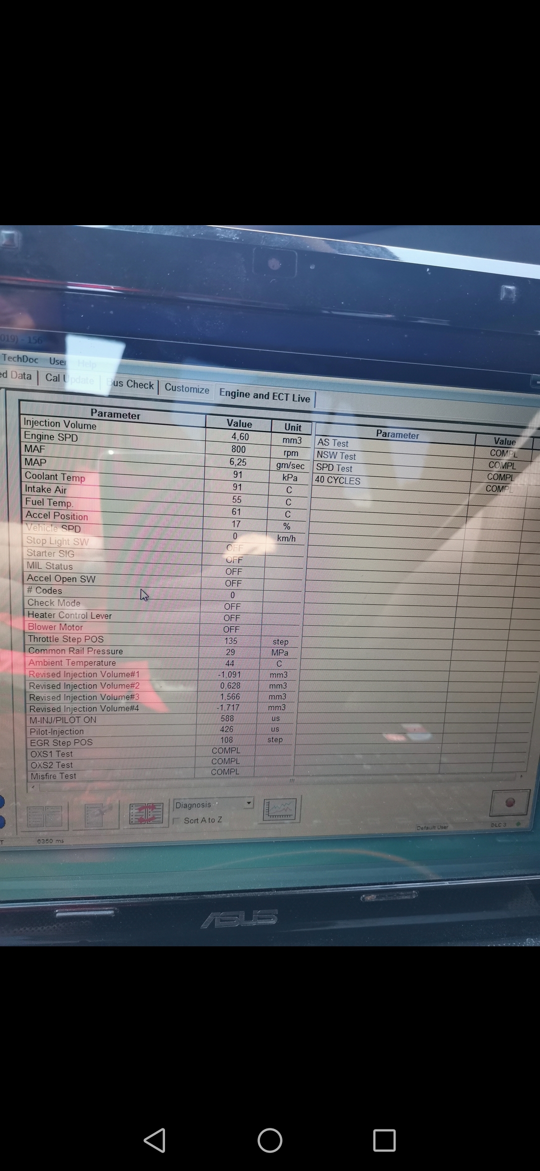

Rumen885
Мнения: 23
Регистриран на: 05 Окт 2018 23:51
Автомобил: Toyota avensis d4d 116hp
Времена на дюзи 2.0 d4d 116кс
Мнение от Rumen885 » 02 Юли 2020 21:11
Колеги някой запознат с нормите на данните не само на дюзите да даде мнение
nachev07
Мнения: 10
Регистриран на: 11 Сеп 2021 18:12
Местоположение: Казанлък
Автомобил: Тойота авенсис
Мнение от nachev07 » 07 Ное 2021 18:19
Здравейте,аз също съм собственик на такъв автомобил. При мен се наблюдава, забавяне при палене, на моменти и при рязко подаване на газ, а след като отпусна педала направо мотора изгасва. След като изчакам малко, напомпвам ръчно гориво и тогава запалва. Възможно ли е да е от дюзи този проблем?
boiski
Мнения: 86
Регистриран на: 19 Юни 2015 21:07
Автомобил: Corolla Verso '04 2.0 D4D 116
Мнение от boiski » 07 Ное 2021 20:28
nachev07 написа: 07 Ное 2021 18:19 Здравейте,аз също съм собственик на такъв автомобил. При мен се наблюдава, забавяне при палене, на моменти и при рязко подаване на газ, а след като отпусна педала направо мотора изгасва. След като изчакам малко, напомпвам ръчно гориво и тогава запалва. Възможно ли е да е от дюзи този проблем?
Хубаво е да се направи една диагностика, да се замерят дюзите и налягането на горивото. Може да е scv клапан/и, но и дюзите да замазват положението.
memorex
Мнения: 1065
Местоположение: Varna
Автомобил: avatar
Благодарил/а: 90 пъти
Мнение от memorex » 07 Ное 2021 20:39
Изглежда като горивна помпа да има плоблем,но трябва да се измери налягане на горивото
