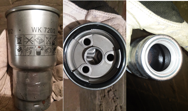

Идеята е, че горивния филтър + тялото на което се поставя са причината и по-точно - генерират нещо като кавитаци. От там всичко влиза в помпата за високо налягане и дебалансирания процес се разпространява във всички тръбопроводи след нея. Би трябвало рейката да е най-шумния елемент. При чист филтър и хубаво гориво сигурно няма да има проблем....живот и здраве ще видим.

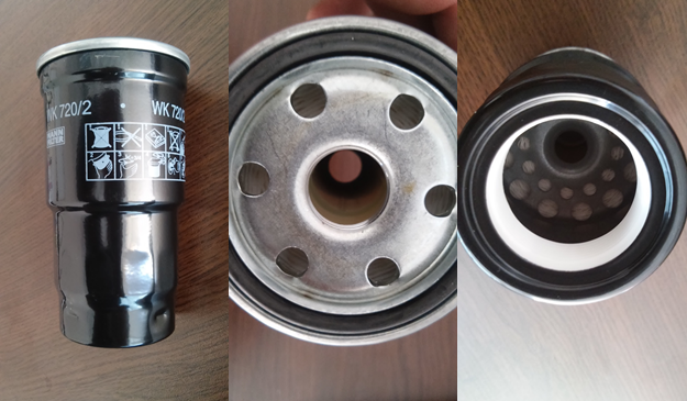

И така колеги - проблема тотално изчезна. Установих, че филтриращите елементи на стария и новия филтър имат коренно различна архитектура. Учудването идва от това, че са един и същи модел от една и съща марка - MANN. Филтъра, който сложих сега изглежда по същия начин като филтъра, който свалих при първата смяна(оригинален на TOYOTA). Мисля да направя снимки и да ги сложа тук, може и да са от полза на някой в бъдеще.

Музикален филтър:
Filter OLD.PNG (554.09 KiB) Преглеждано 5173 пъти
Филтър без звук, поне за сега:
Filter NEW.PNG (538.25 KiB) Преглеждано 5173 пъти

Мнение от peichodj » 19 Яну 2015 13:00
Вчера смених моя филтър и сложих като този без звукът ти на ман.и звукът обаче продължава,и последната надежда умря ohmy.gif .Някакви идеи колеги?
