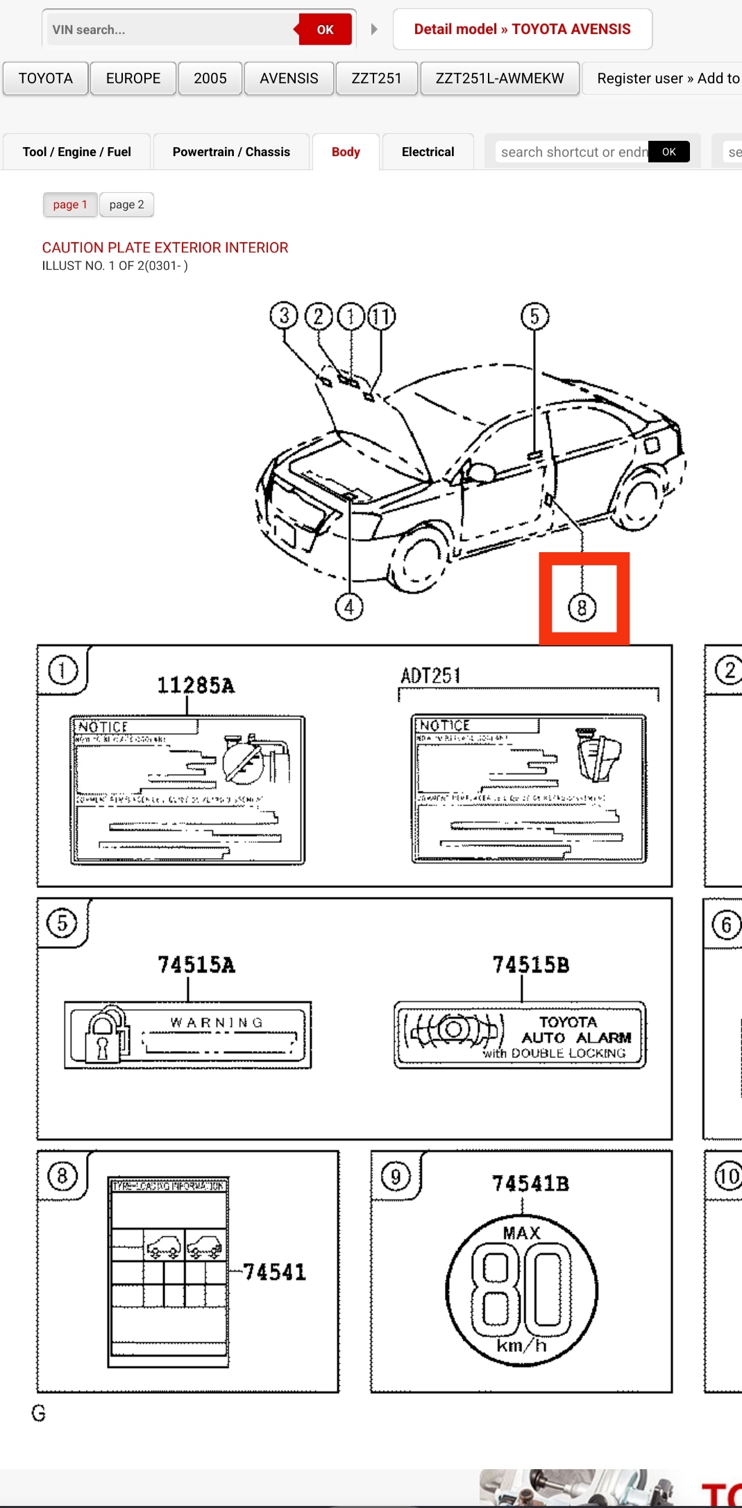

от mapamop
При мен размерите на "заводските" гуми ги има на бял стикер на шофьорската колонка, заедно с налаганията за помпене. Има 2 размера - 15" и 16", но са за моята бензинова бройка.
Номер 8 на картинката:
- IMG_20220413_042744.jpg (419.34 KiB) Преглеждано 4717 пъти
