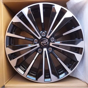

Днес си купих 4 чисто нови джанти за 435 € (добра цена, според мен), които ще оборудвам като втори комплект:
Поръчах си и 4 датчика PMV-E100, намерих информация, че стават за моята кола. Номерът им е 42607-02070. След всичките отстъпки, които се сумираха, цената за комплекта излезе 23 € (към 33 € преди отстъпките на китайците). Надявам се да сработят, но дори да издърпам късата клечка, поне няма да ме е яд. Като дойдат и ги регистрирам в колата, ще върна информация.
