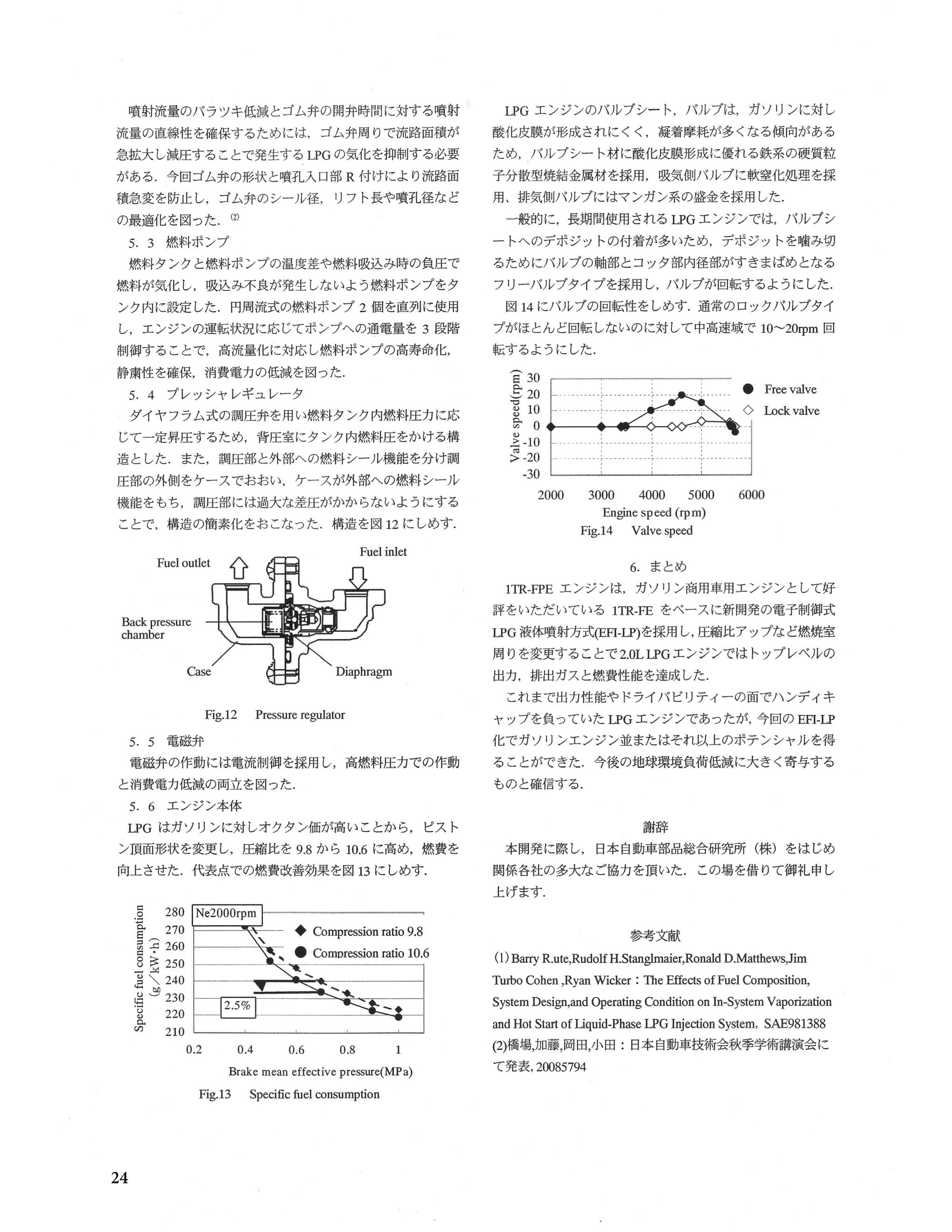

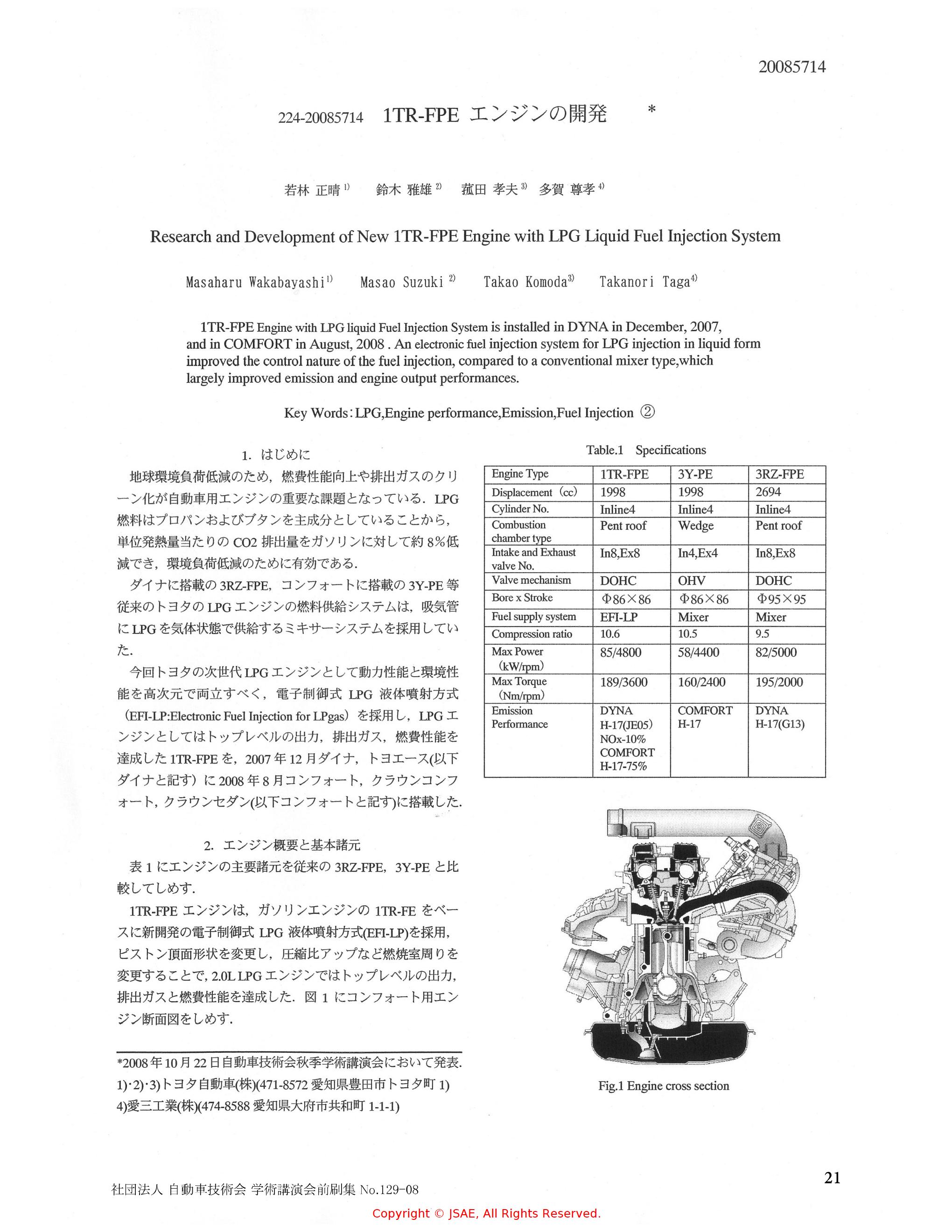

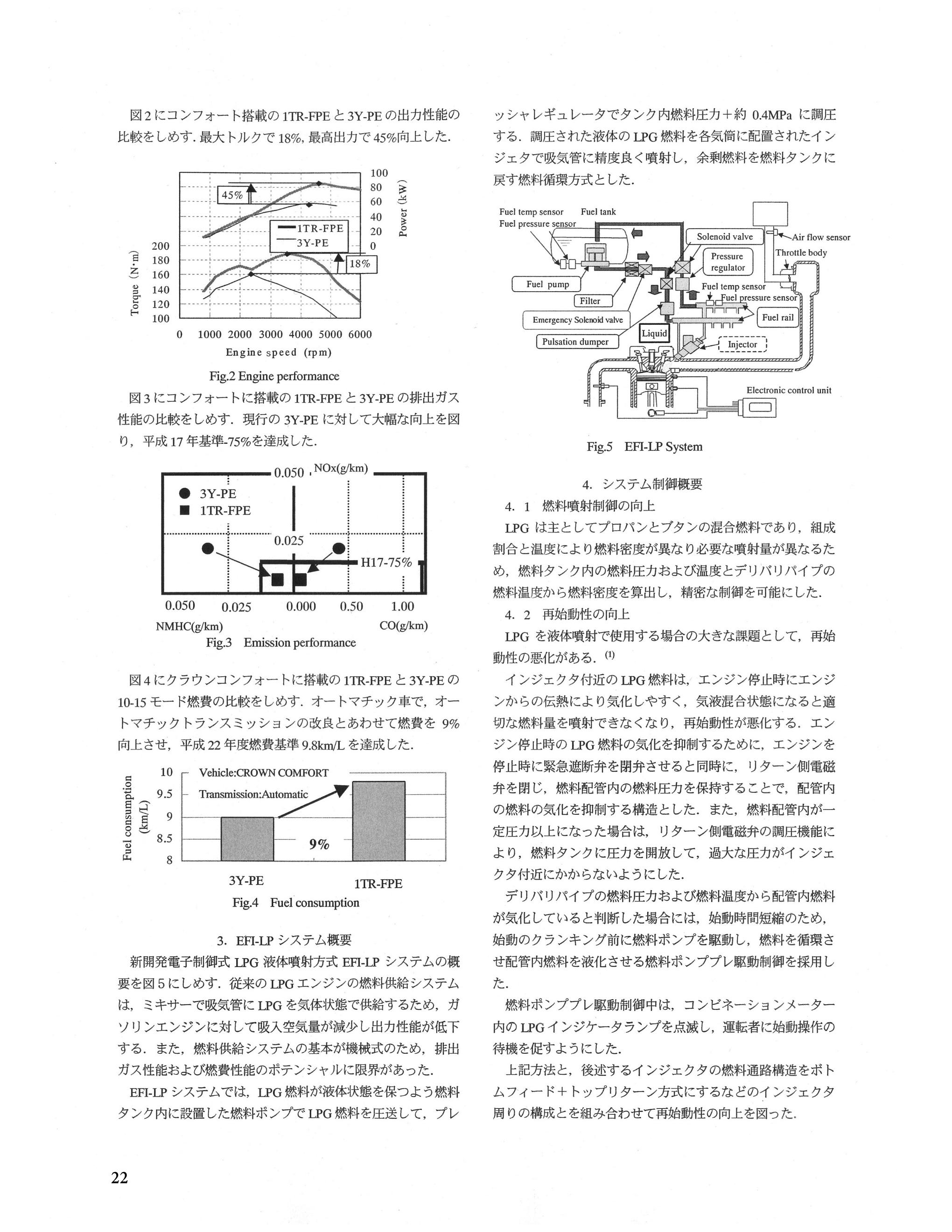

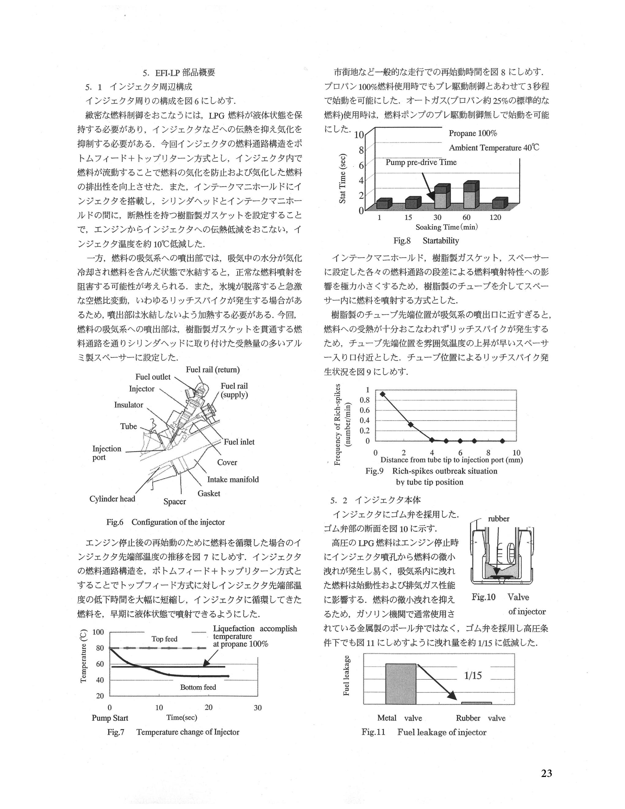

По-интересен ми стана по-новия от серията TR (1TR-FPE). Исках да разбре каква е горивната уредба и конструктивни разлики с 1ТR-FE (бензинов). За съжаление не успях да намеря свободна информация и се принудих да заплатя достъп до библиотеки.
Прилагам една публикация касаеща конкретния двигател и превод към нея (AI). Странното е, че схемите са на английски, но вътрешния текст е на японски. По-натам може да си поиграя да комбинирам превод със схеми, но засега са отделно.
Та този двигател работи с течна фаза, предполагам само на газ, логично с по-висока степен на сгъстяване (други бутала) и поне според превода с други клапани и седла. Именно това последното ми привлече вниманието. Понеже относно клапаните и пропан-бутана вече информацията е прекалено много и честно казано става трудно да се отсее истината от спекулациите. Основно се твърди, че проблем няма ако гориво-въздушната смес е правилна. Да но тук авторите пишат за усилване, поради липса на „мазане“ от добавки в бензина, като се споменава олово, но като се има предвид датата на публикацията, вероятно се касае за олово-заместващи добавки. Което означава, че според тях, каквато и да правите, при използване на пропан-бутан, вместо бензин, при равни други условия ще има повишено износване на двойката клапан-седло. Не пише нищо за температури. Но пък работи с течна фаза и да може да се използва силно охлаждане на прясното работно вещество преобогатяване при необходимост, което не важи при подаване на изпарен пропан-бутан и затова да няма температурни проблеми. Но въпреки оптималните смеси и ъгли на изпреварване на запалването (все пак всичко е оригинално), се налага усилване на клапани и седла. Разбира се, ако превода е коректен. Ако някой поназнайва японски да коригира.
Понеже pdf-a е над 5 МБ, за да го кача директно тук го разделих на четири jpg.

Много интересна тема! Благодаря за споделянето. Най-накрая чета нещо от производител (не че съм се интересувал иначе), което категорично да сочи към ускорено износване на клапан и седло.
За пръв път чувам за този мотор и ми направи впечатление, че и двата му варианта са класически "квадратни" - 86мм х 86мм за 2.0 литровия и 95мм х 95мм за 2.7. От това, което видях се влага в малки бусове, та ясно кое ги е предразположило да разработят LPG версия.
