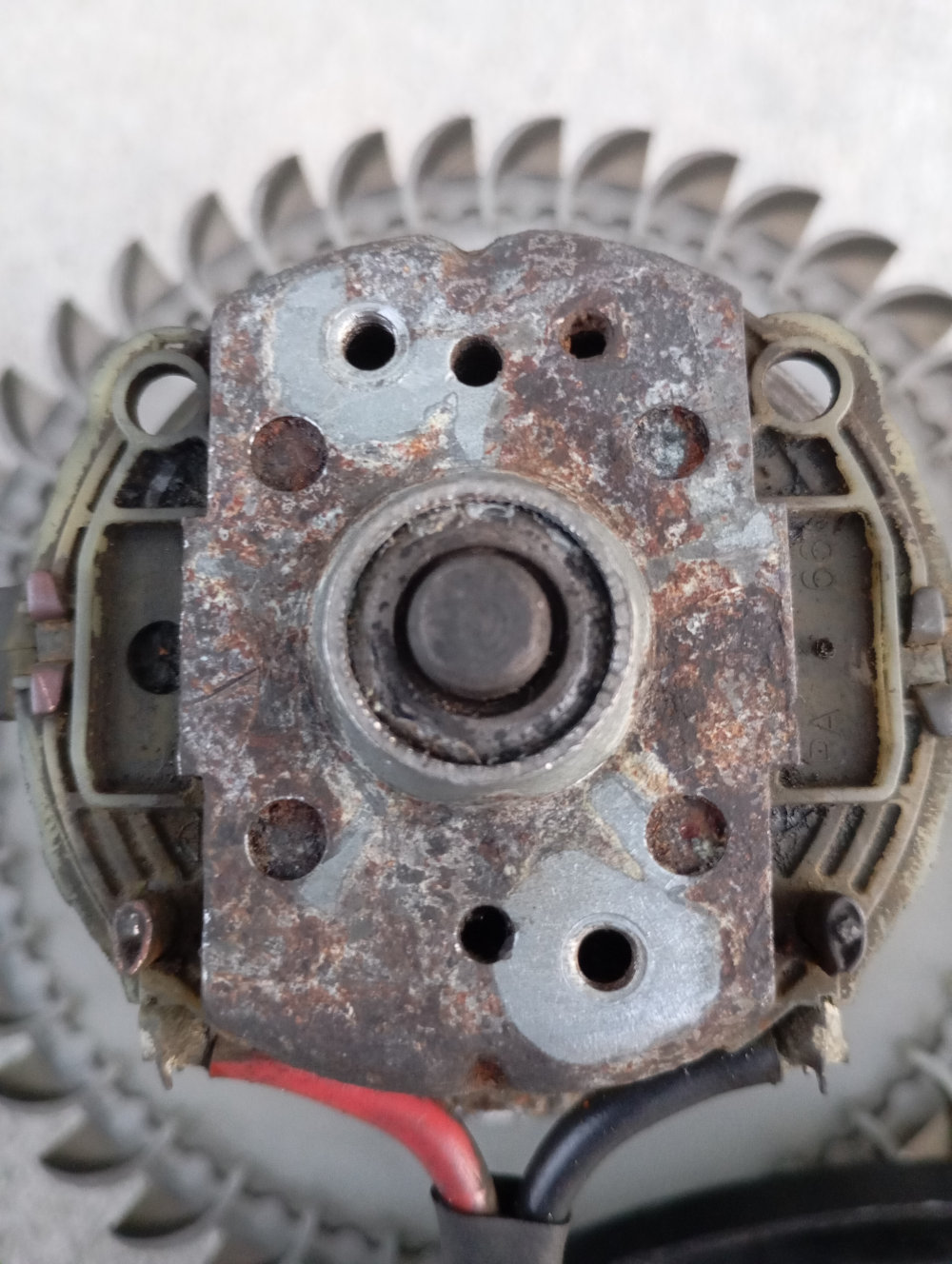

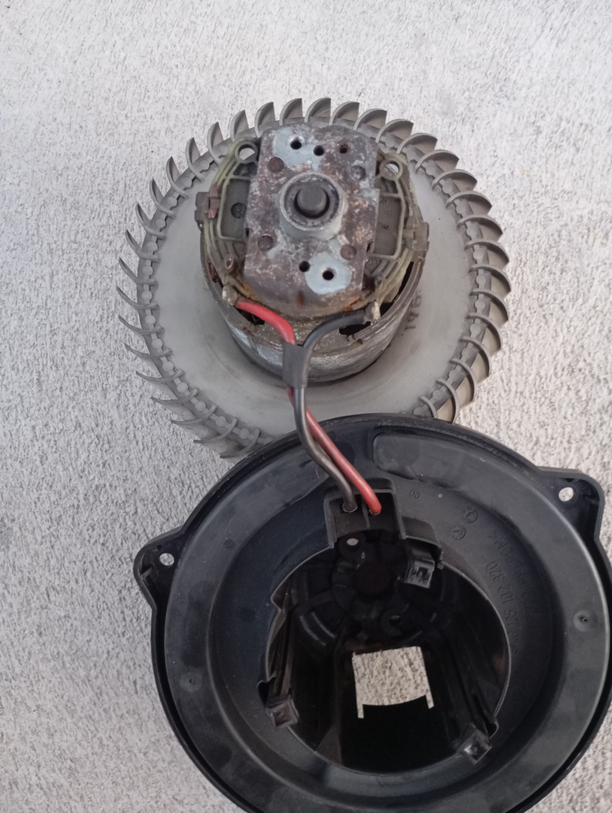

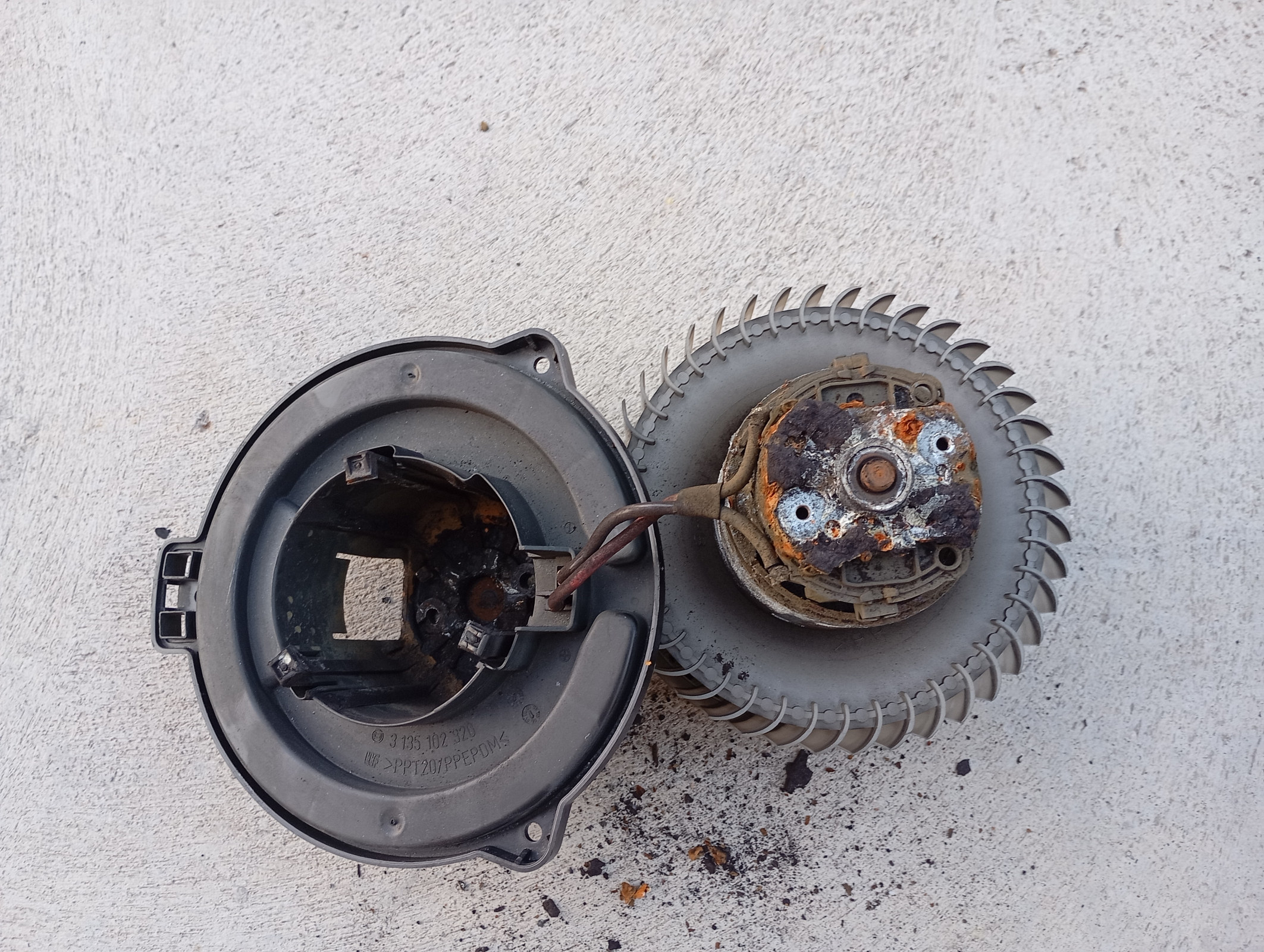

Мнение от Тинк » 24 Юни 2025 21:56
Отворих вентилатора. Вътре беше влезла отнякъде вода, може би конденз.
Последва малко почистване и смазване на оста на вентилатора със силиконова смазка и о, чудо! - почна да се върти! tooth.gif
Последва забърсване, консервиране с WD-40 и сглобяване обратно.
Не съм го пробвал, но мисля че ще работи. Четките са ОК, намотките изглеждат ОК, единствено дето беше блокирала оста от ръждата. Явно пролетта се оказала фатална, защото тогава не се включва ни парно, ни климатик и вентилатора е "безработен".
Поуката от историята: ако искате да спестите 1/4 хилядарка, може да пробвате да си го оправите сами, при положение че имате подобен проблем. За майсторите е по-лесно да купят нова част (нали не я плащат те) и да я сменят вместо да се занимават. :whistle: Дано да съм помогнал. angel.gif

Мнение от mapamop » 24 Юни 2025 22:38
Това го играх преди година но смених и четките. Водата е от преливащата вода във ваната под стъклото. Изчисти си листата и калта под кората на чистачките, и продухай каналите за отводняването.
Ще роди и новият вентилатор.
