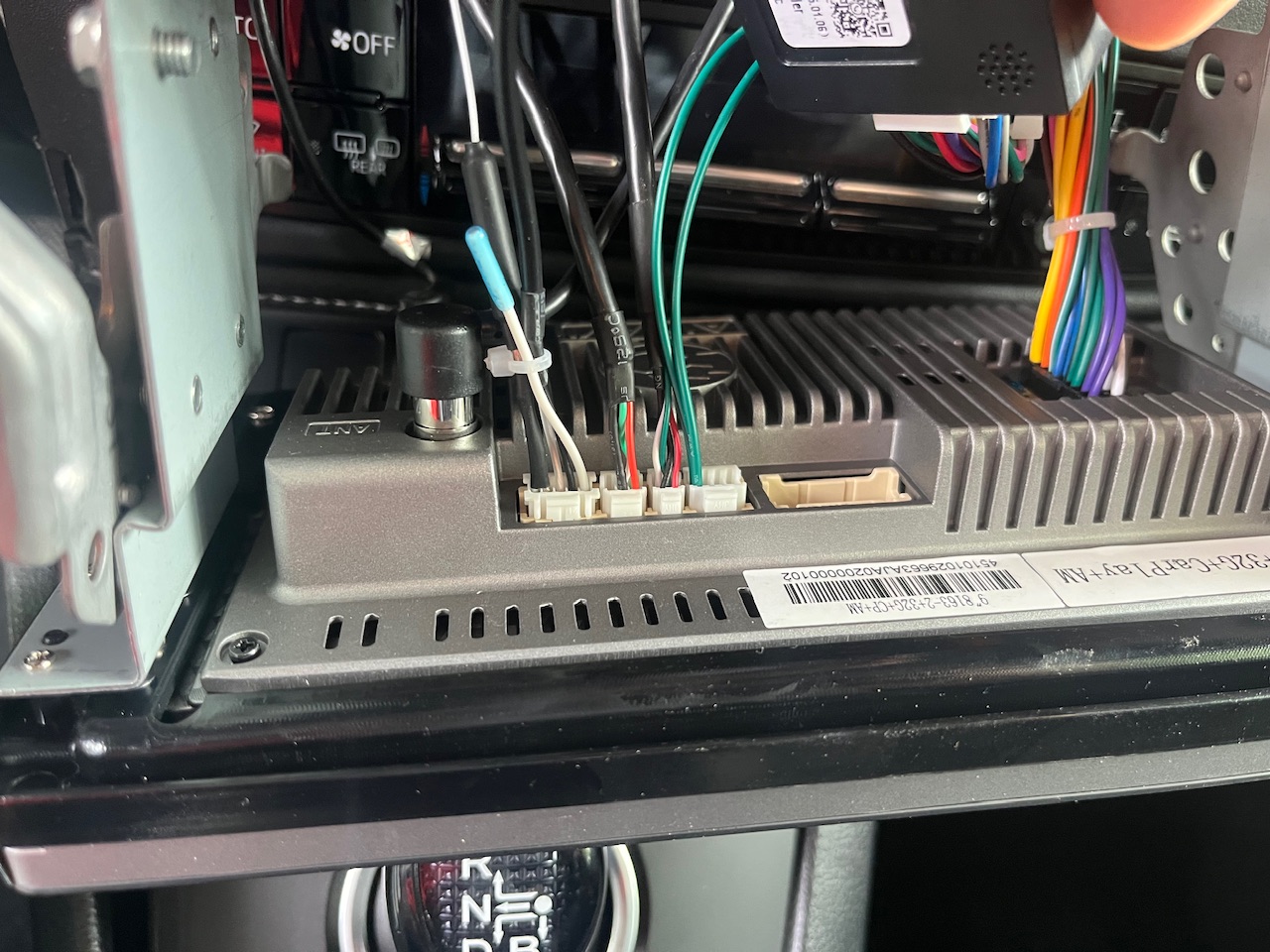

Една снимка от инсталацията

Китайска Навигация Тойота Корола 2018
Разкачаш/разпояваш вътрешния и закачаш външен. Това беше съвета на Xtrons
Да гледах му клипчето, но не знам дали ще се справя, пък и поялници нямам. За сега ще пробвам така пък да видим колко би ме издразнил при разговори.Забравих да спомена че китайците доста помогнаха при настройките-може би защото им отворих диспут
