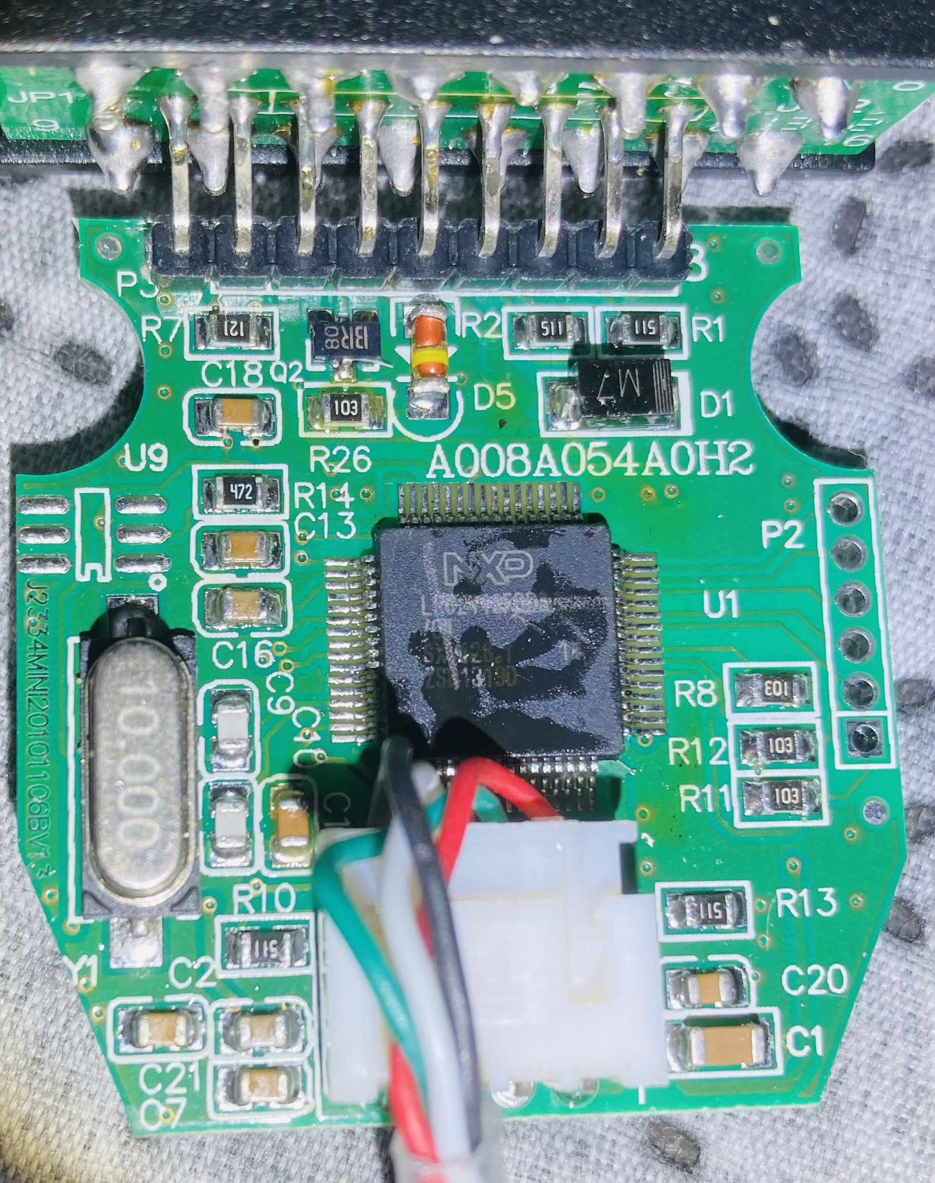

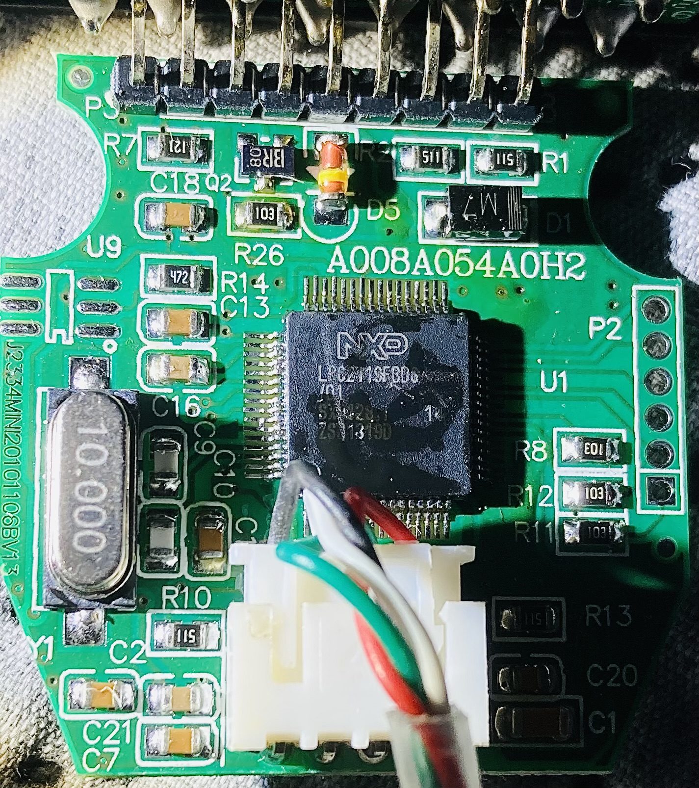

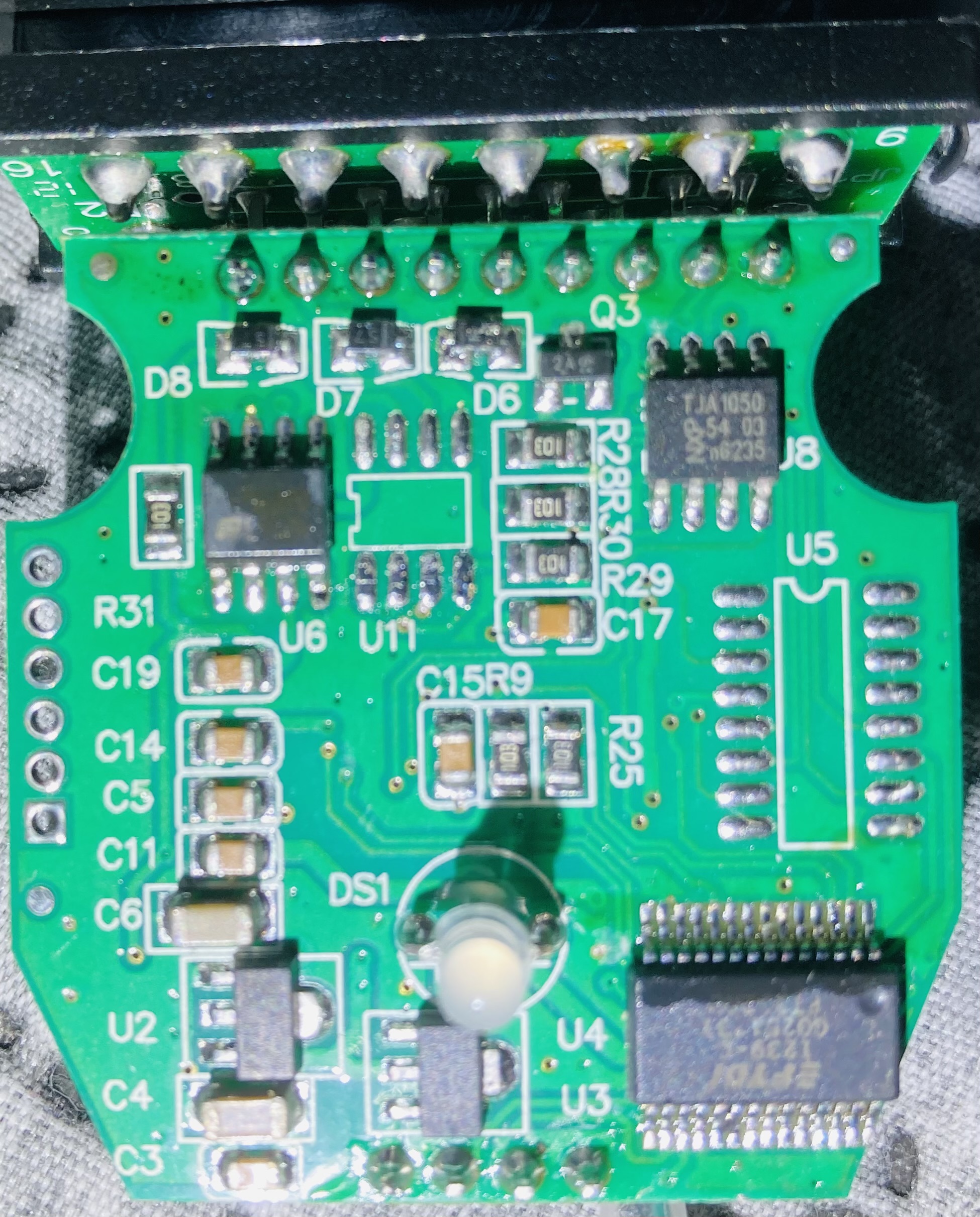

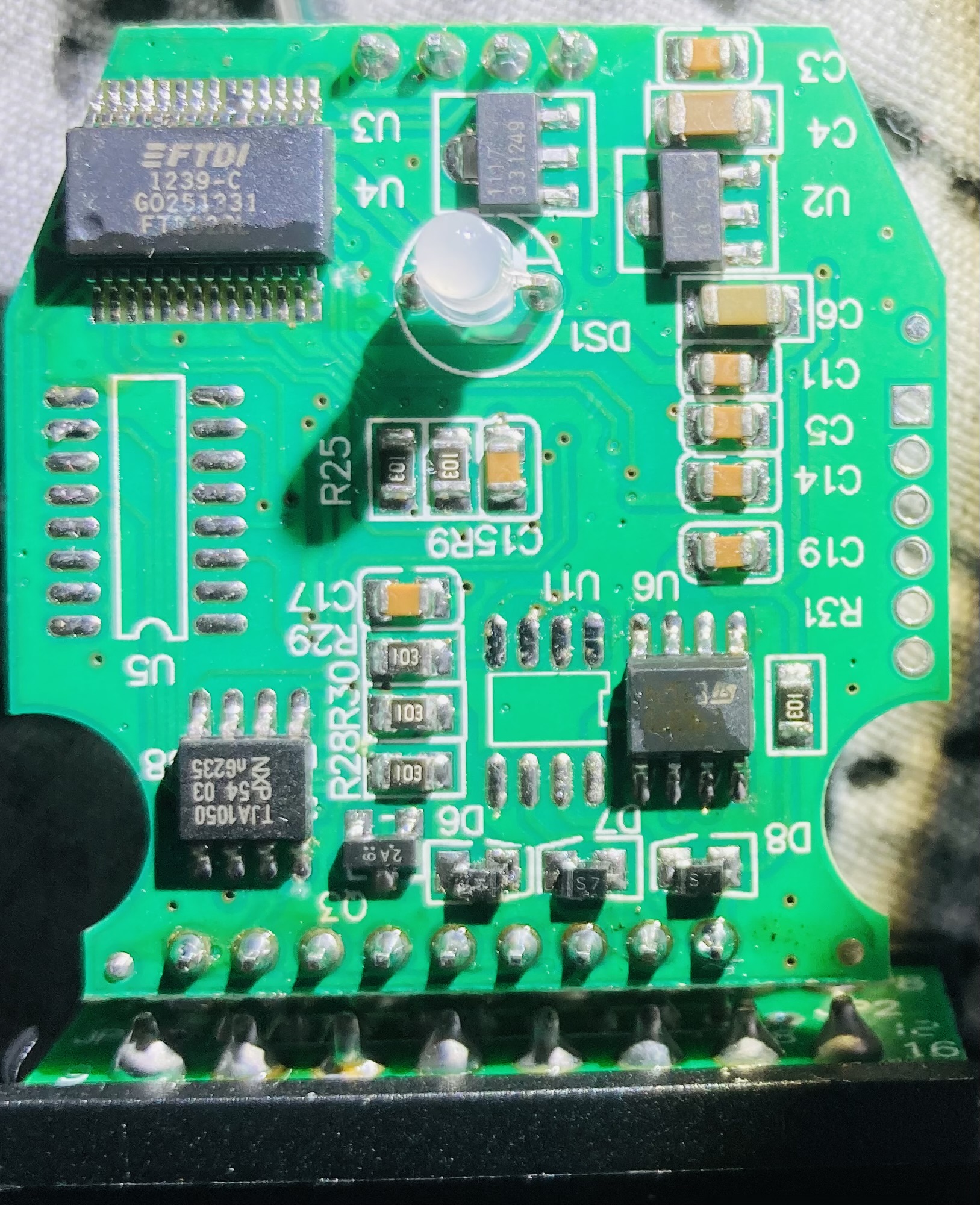

Софтуер за диагностика на Toyota
Понеже таратор говори за карантиите на адаптерите, пускам малко снимки на моя.
