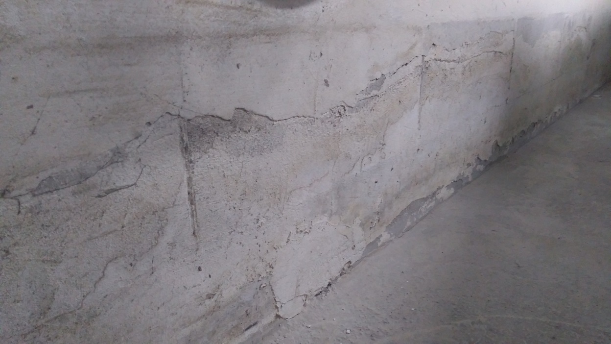

Това са следи на границата между залепени и замазани как да е изолационни плоскости - стиропор или фибран. На снимката не се вижда, но като прокарвам ръка от горе надолу през тази граница и се усеща, че не лежат в една равнина, като долната част е леко изпъкнала:
- Следи в гараж.jpg (212.85 KiB) Преглеждано 19735 пъти

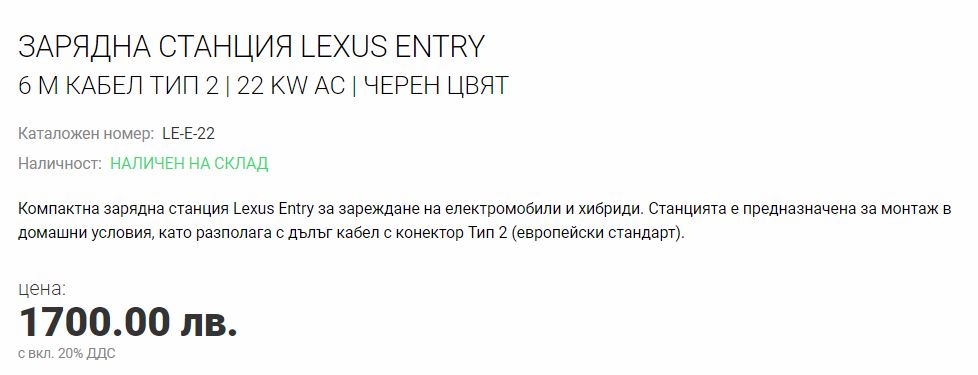

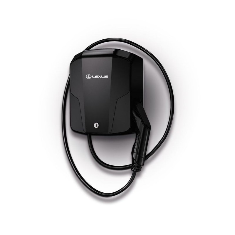

Зарядна станция Lexus
- zarqdna-stancia-za-elektromobili-lexus-22-kw-6-metra-kabel-tip-2.jpg (43.25 KiB) Преглеждано 19488 пъти
- Lexus Зарядна станция.JPG (48.09 KiB) Преглеждано 19488 пъти
