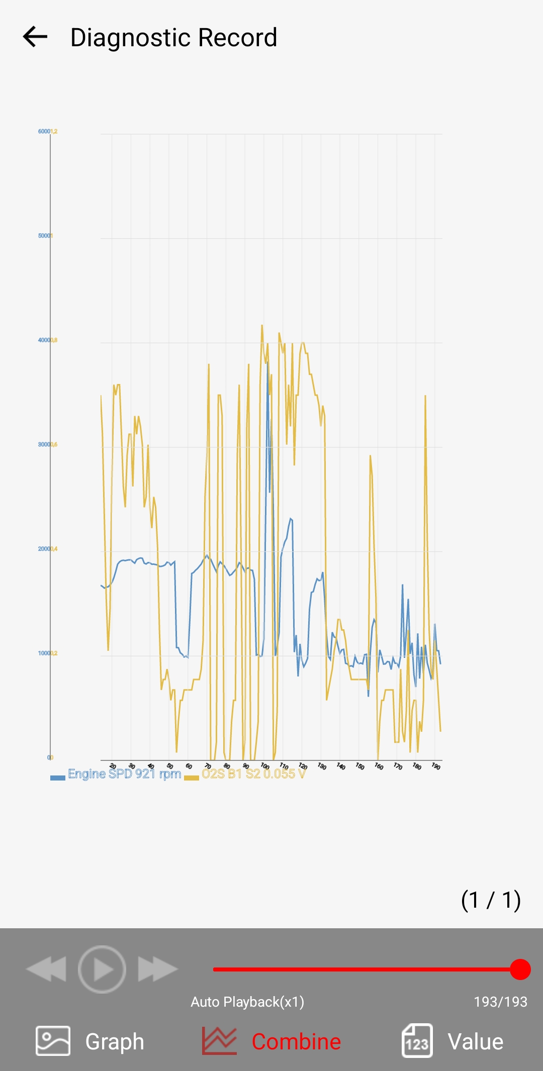

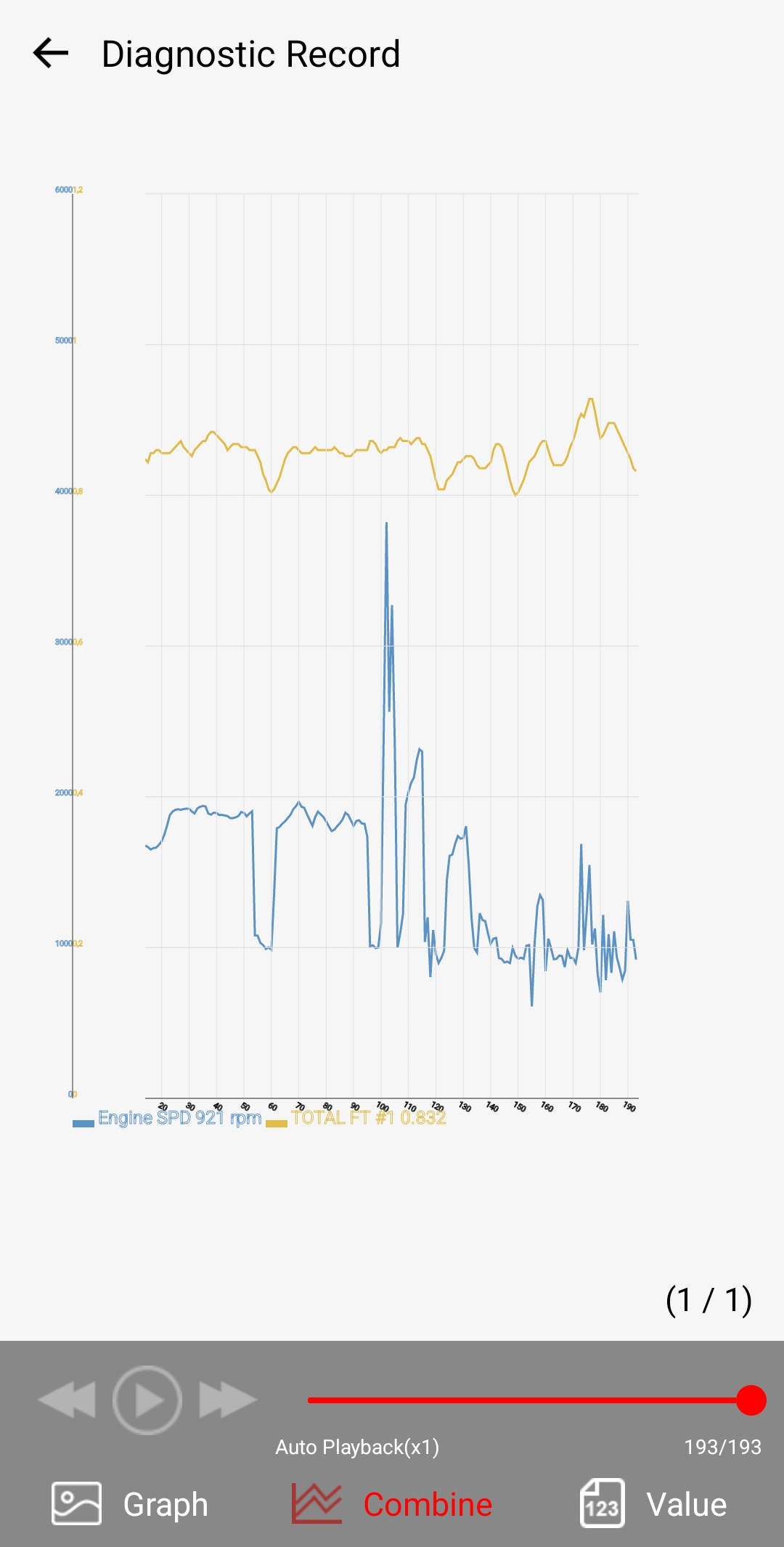

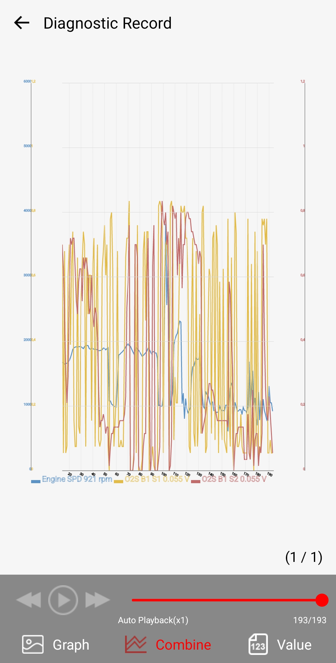

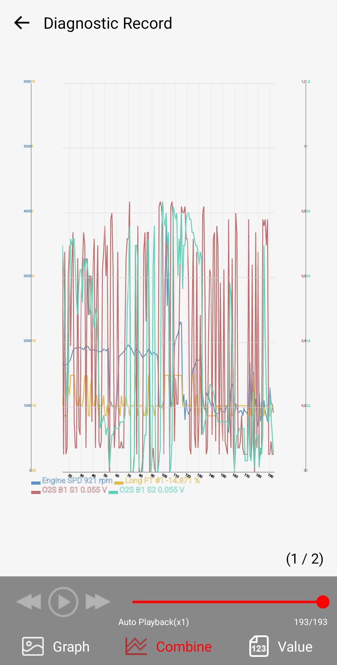

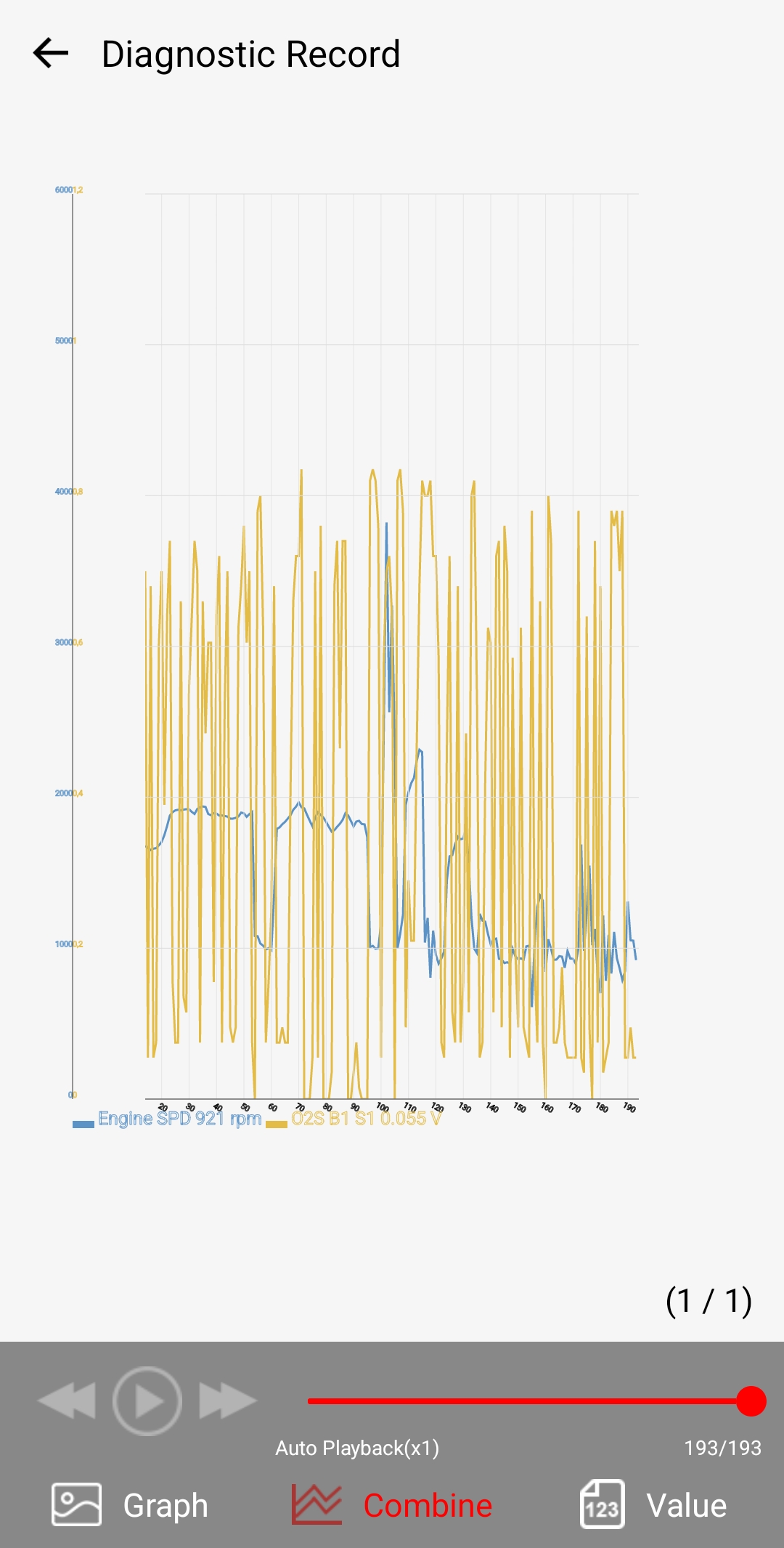

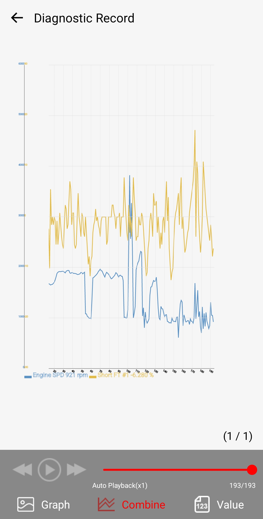

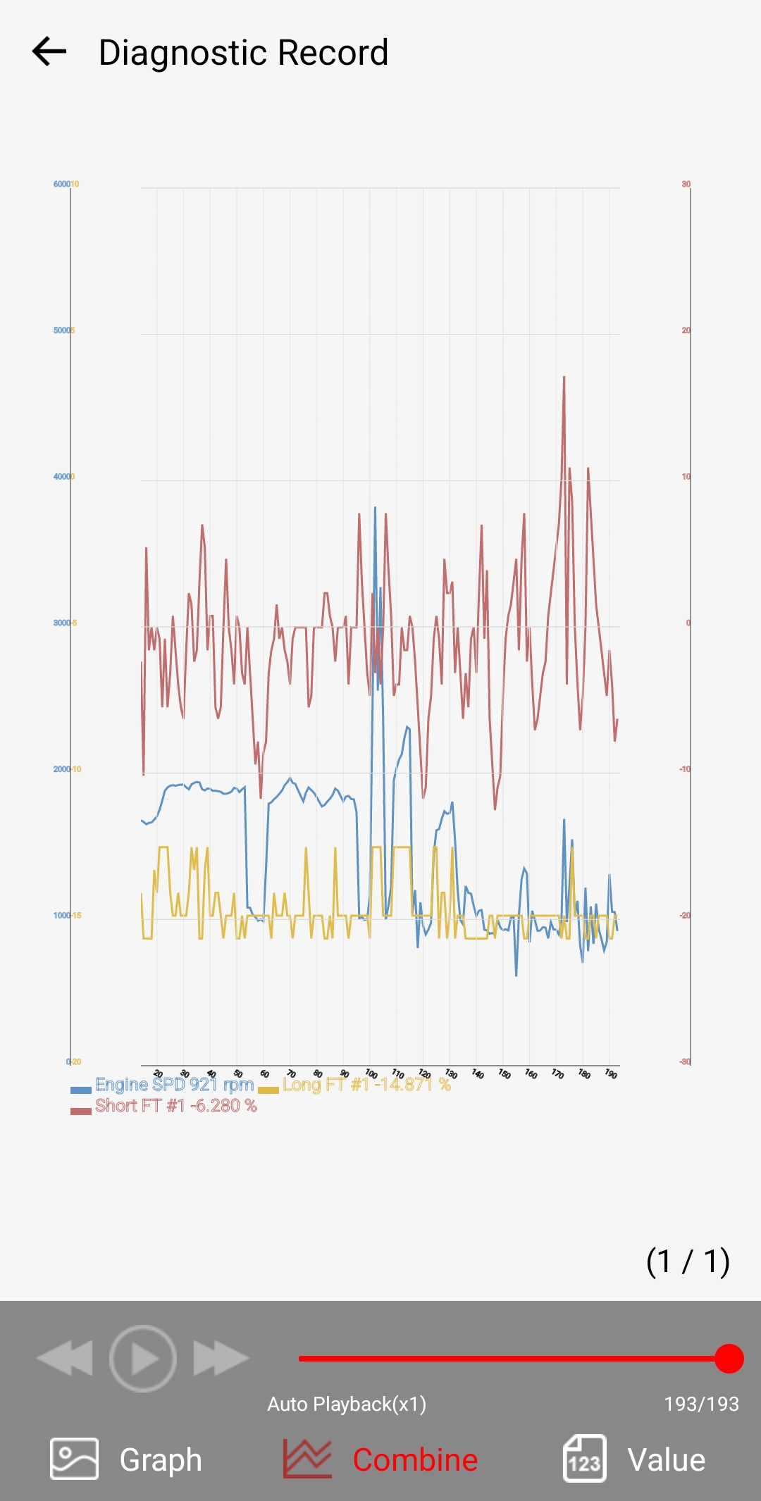

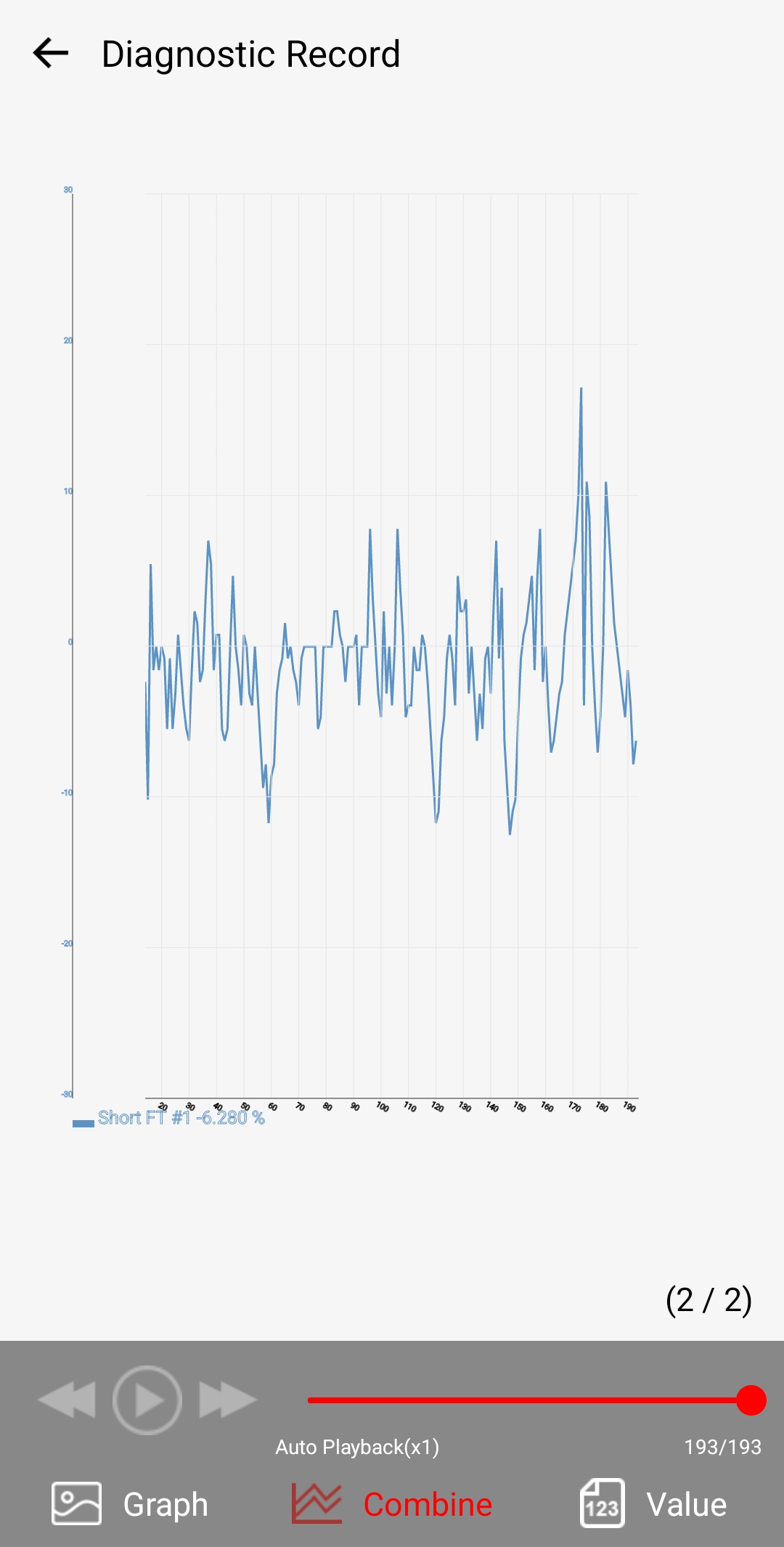

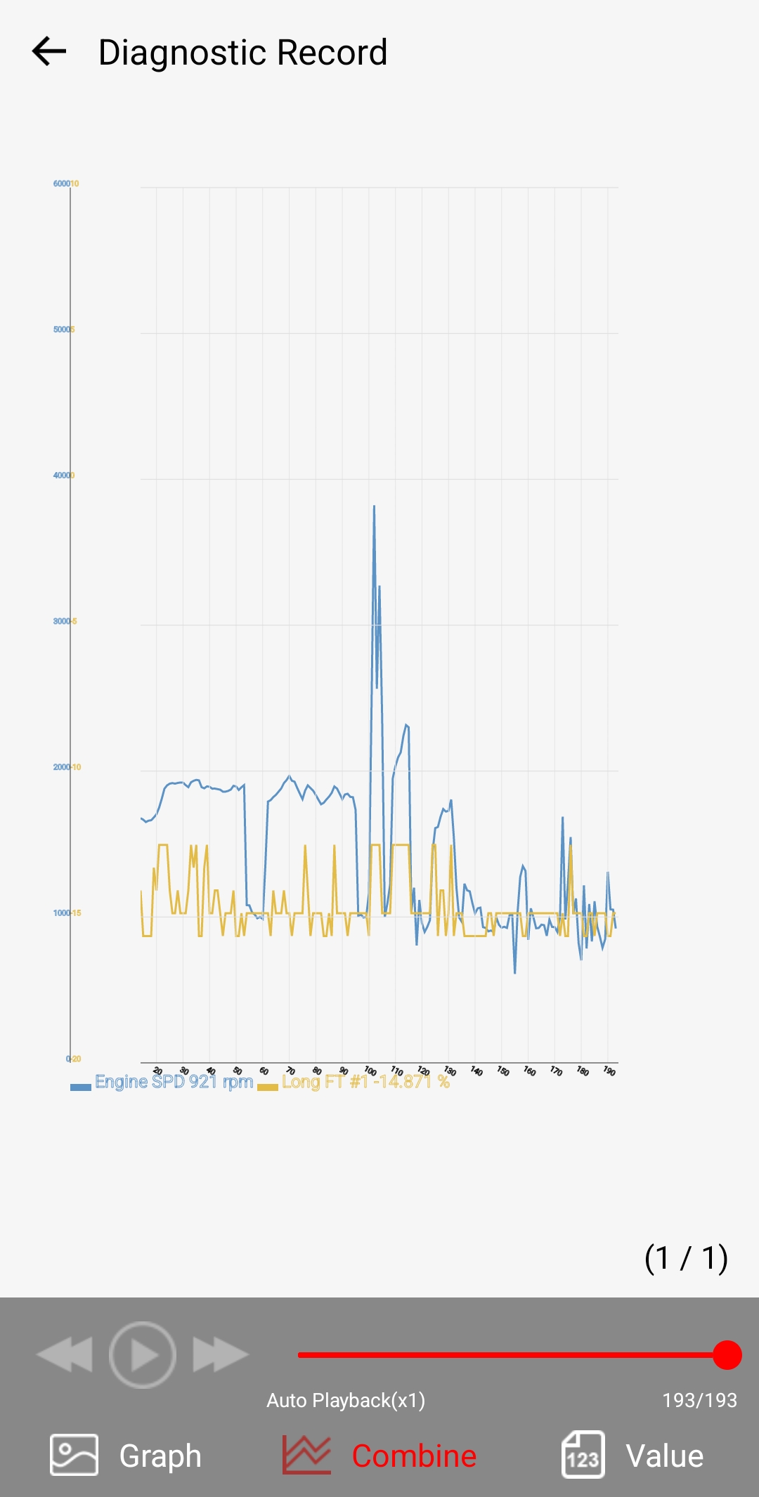

Разни графики, базирани на един и същи снапшот от китайската диагностика. За Техстрийм ще ми трябва ко-пилот.

Ако правилно съм разчел графиките, то сондите отработват адекватно.
SFT -6 е приемлива стойност. Обаче -14% на LFT говори за обогатена смес. И евентуално за проблем с горивната система, според специалистите.

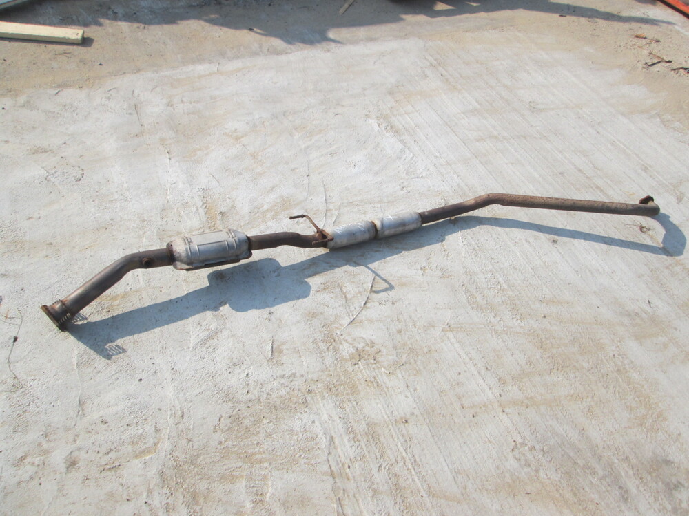

Горе ти е катализатора, долу ти е средната тръба на генерацията. Едното се хваща за другото с 2 винта с пружини и "леща", която има уплътнение от мека пресована тел. Няма мека връзка.
Така като гледам връзките на генерацията ако беше гарнитурата, още първата сонда щеше да полудее. А надолу ако няма нещо брутално изгнило май няма да видя нищо кой знае какво интересно.
