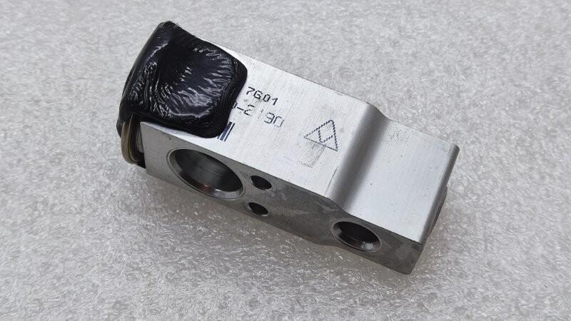

Другото което ме смущава, и не знам за какво служи е тази битумната лепенка, която и аз прехвърлих на другия клапан.
Някой да има идея за какво служи?
Ако трябва да я махна, ще се наложи да махна наново вентилатора на парното и да се гърча в теснотията с двата винта на капачката.... Ясно е че пак ще се разкоства там, но няма да е тия дни.
Снимка на клапана с битумната лепенка, залепена на него. Не е моя, но изглежда по същия начин:

Мнение от memorex » 04 Юли 2023 11:41
Въпросната лепенка е най-вероятно за изолиране на терммембраната от температурата на околната среда,което от друга страна е предимство на Термо клапана (разширителни клапан без кап.тръбичка).
Дали обаче препятства свободния ход на иглата и от там регулировката не може да се каже директно.

Мнение от mapamop » 04 Юли 2023 12:16
Тая лепенка така или иначе се беше поразпаднала и я смених с подобна от същия материал. Имам си стария клапан, имам нов, който не мога да го монтирам. Мисля си да лепна една такава лепенка на новия, клапан и да видя каква е разликата със/без. После същото упражнение със стария ми клапан, и втория моргаджийски който имам ресто в кашона.

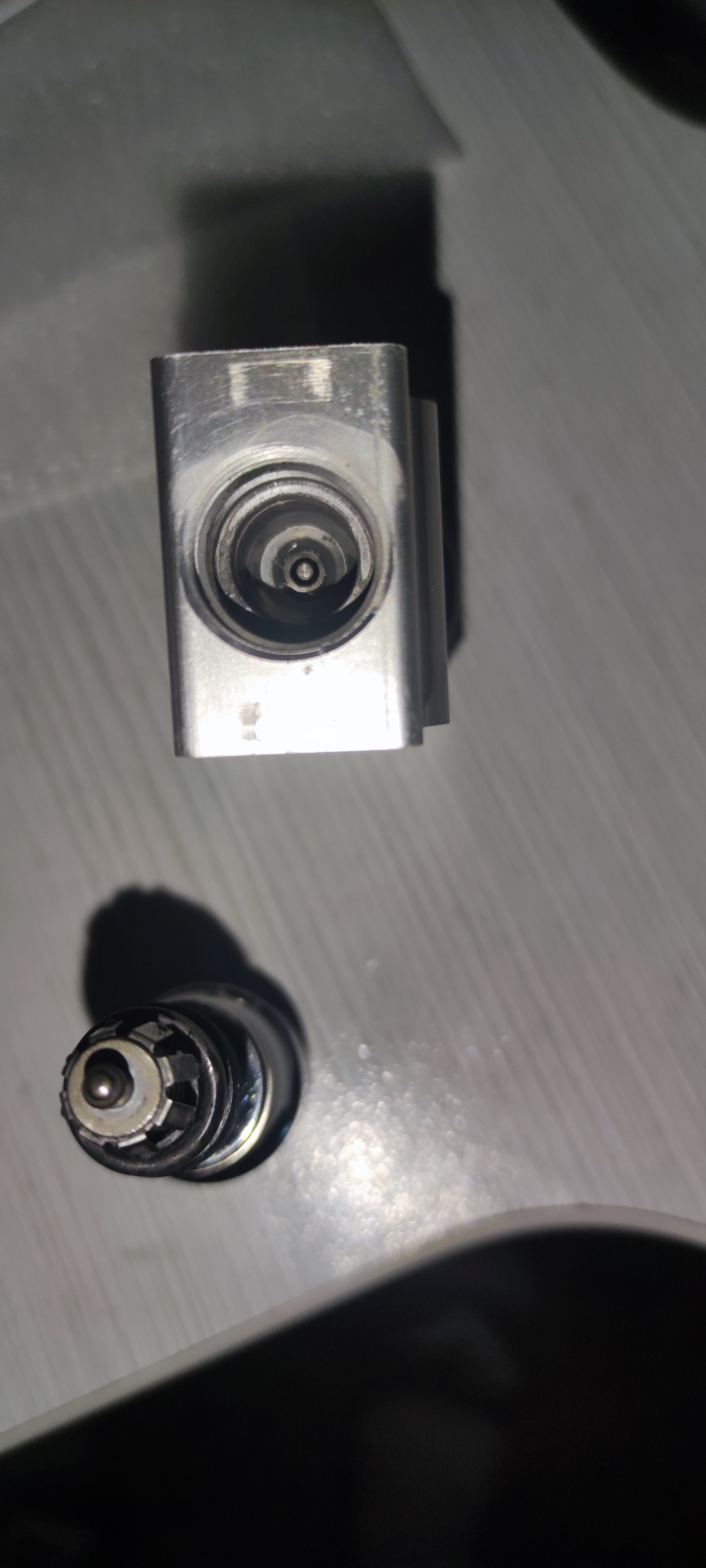

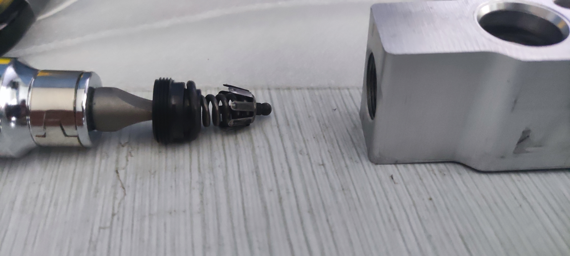

Като цяло вътре има заседнала чернилка. Мога и да я изчистя, но предполам че няма да успея да натегна пружината на вярното усилие на сгъване, вероятно е и мембраната да не мести оста, било то защото ѝ е свършил живота, било защото затяга оста от чернилката. Всъщност тоя клапан е извадения, и е вече прежален.
Разглобих го и въпреки спрея за промиване на климатици, контактен спрей, индустриалния чистител на Motip изглежда така вътре:

mapamop написа: ↑04 Юли 2023 10:49 Снимка на клапана с битумната лепенка, залепена на него. Не е моя, но изглежда по същия начин:
Този клапане т.нар. ТРВ(термо регулиращ винтил/клапан).А тази лепенка служи само за предпазване от протриване на кламана и на елемента до който той има контакт.
