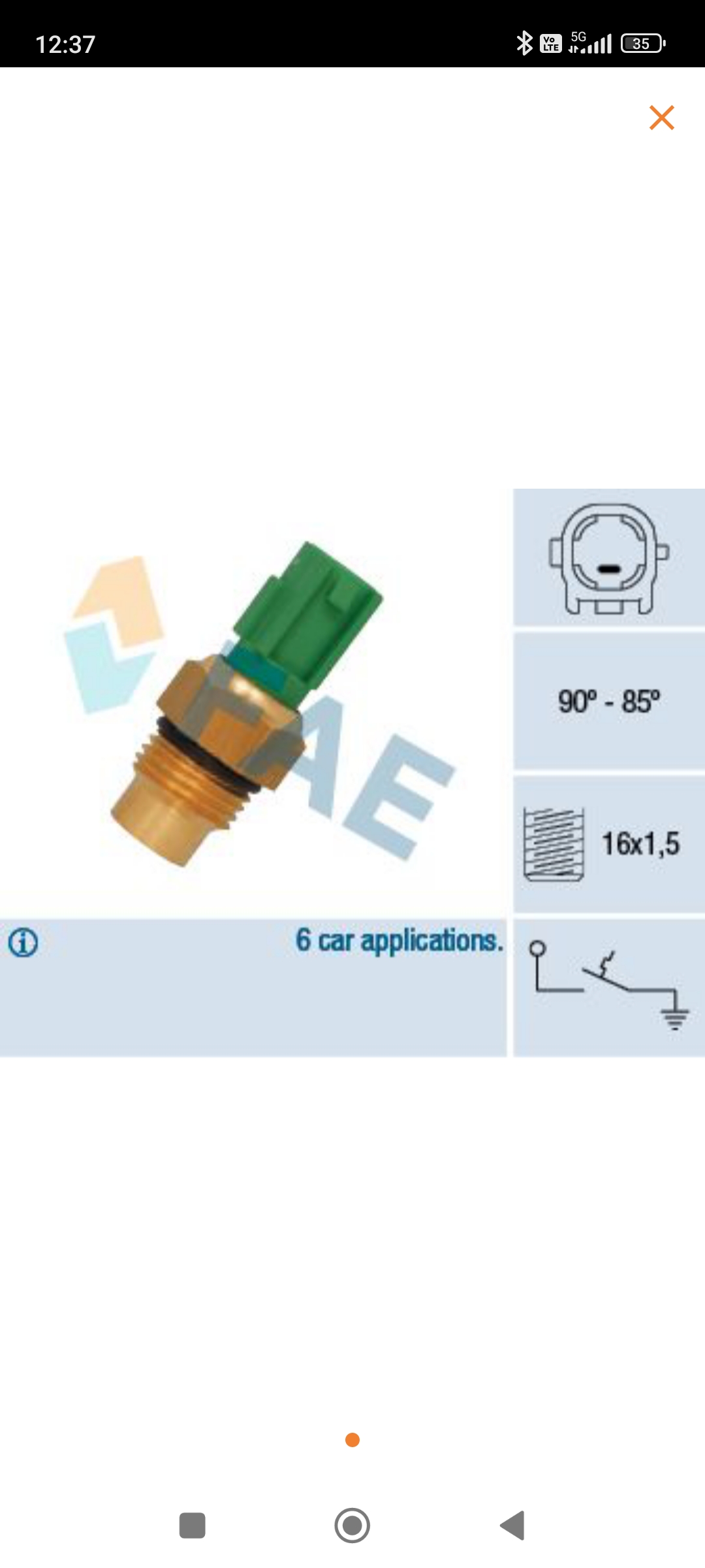

Здравейте колеги.
Перката се включва винаги след запалването на автомобила,няма значение при каква температура.Показанията на таблото са реални и след закачане на диагностика и следене на температурата ,мога да кажа че температурния датчик работи.Имате ли представа дали перката се контролира от компютъра или има отделен термошалтер.В сайтовете за авточасти ми излиза,че би трябвало да има,но не мога да го намеря къде седи.Прикачам снимка
Поздрави :cheers:

Мнение от memorex » 05 Сеп 2022 18:19
А климатик има ли автомобила?

Мнение от bonchev488 » 05 Сеп 2022 19:12
Има климатик и НЕ е включен.Също така и релето не е залепнало.Включва се 15-на секунди след запалването.

Мнение от memorex » 05 Сеп 2022 19:58
Това реле интеграционното ли е?

Мнение от max-2 » 05 Сеп 2022 21:26
Ако термодатчика е заминал перките работят постоянно. Така се избягва прегряване на двигателя.

Мнение от max-2 » 06 Сеп 2022 08:42
Има два датчика. Единият мисля е за стрелката и компютъра, който управлява смесите на двигателя. Той е с 3 пина букса май. Другия е за перките на охлаждането и ако му дръпнеш куплунга, перките веднага тръгват. Потърсете тези датчици, те са около термостата и най-вероятно там е прооблемът, в датчик или кабел към него.
Най-лесната проверка е ако един от тях е само с един кабел, да се изключи и този кабел да се даде на маса(минус). Тогава вентилаторите ще спрат.

Мнение от bonchev488 » 06 Сеп 2022 09:42
Продължава търсенето на въпросния датчик къде се намира...ако изобщо съществува ,защото от няколко места ми казаха,че има само един и компютъра контролира перката

Мнение от Hursa » 07 Сеп 2022 10:59
Датчика с релето - обикновено бипластини - не са ли на изхода от радиатора, ниско долу. Но ако е от него дали ще има 15 секундна времезадръжка.

Мнение от Stanislav96 » 07 Сеп 2022 21:40
Имам една стара Toyota Corolla 1.3 направи абсолютно същия проблем! Смених датчика който се намира на главата с чисто нов,но проблема си остана, накрая намерих от една автоморга същия датчик и перката заработи нормално.Явно при мен новия датчик е бил дефектен, мисълта ми е при теб също трябва да има такъв датчик на главата!
