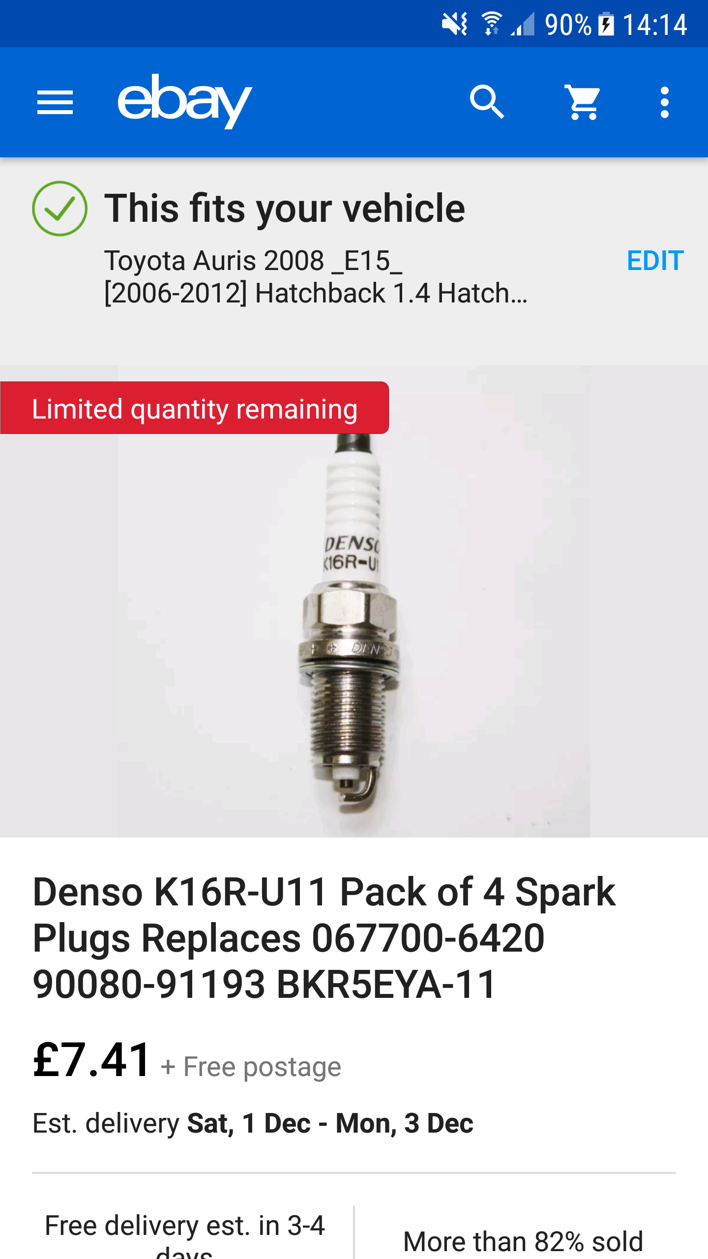

1. Някой пазарувал ли е свещи от ибей? Излиза малко по-евтино май (вижте прикачената картинка по-долу).
2. Какви свещи се препоръчват за Тойота Аурис Е15, 2008, 1.4 бензин, турска сглобка, доколкото разбирам от нета са Denso K16R-U11, такива ли са или трябва да са иридиеви? Никъде не намирам точна информация, изрично да се каже какви са.

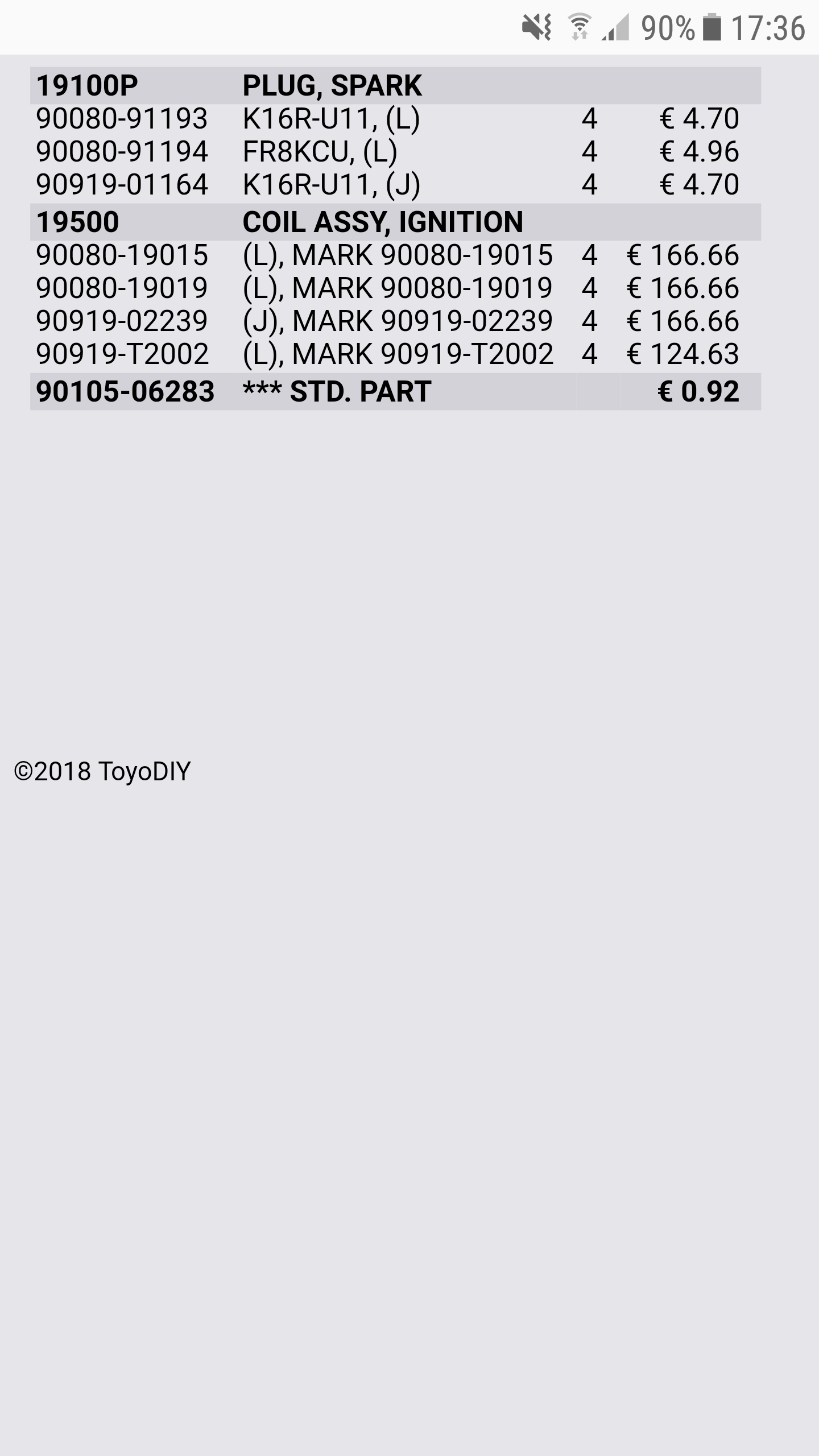

В http://www.toyodiy.com пишеш VIN и търсиш SPARK

Благодаря, доста интересно, за 4ZZFE излизат само обикновени (не-иридиеви) свещи. Какво означава това L и J в скобите, след модела на свещта?

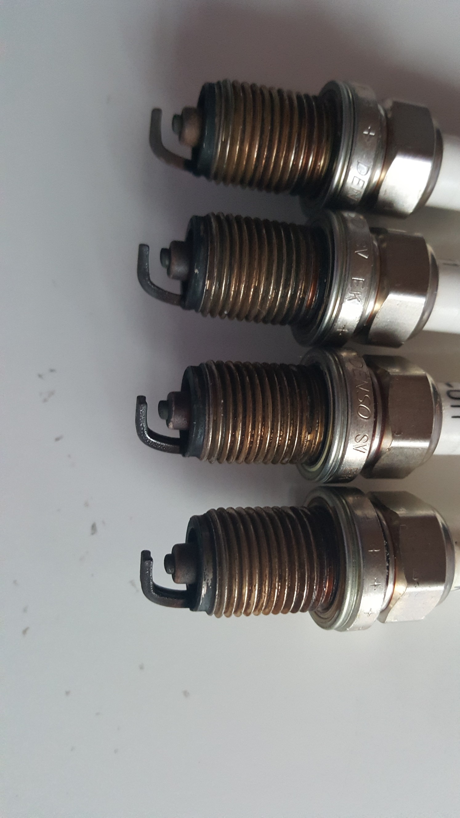

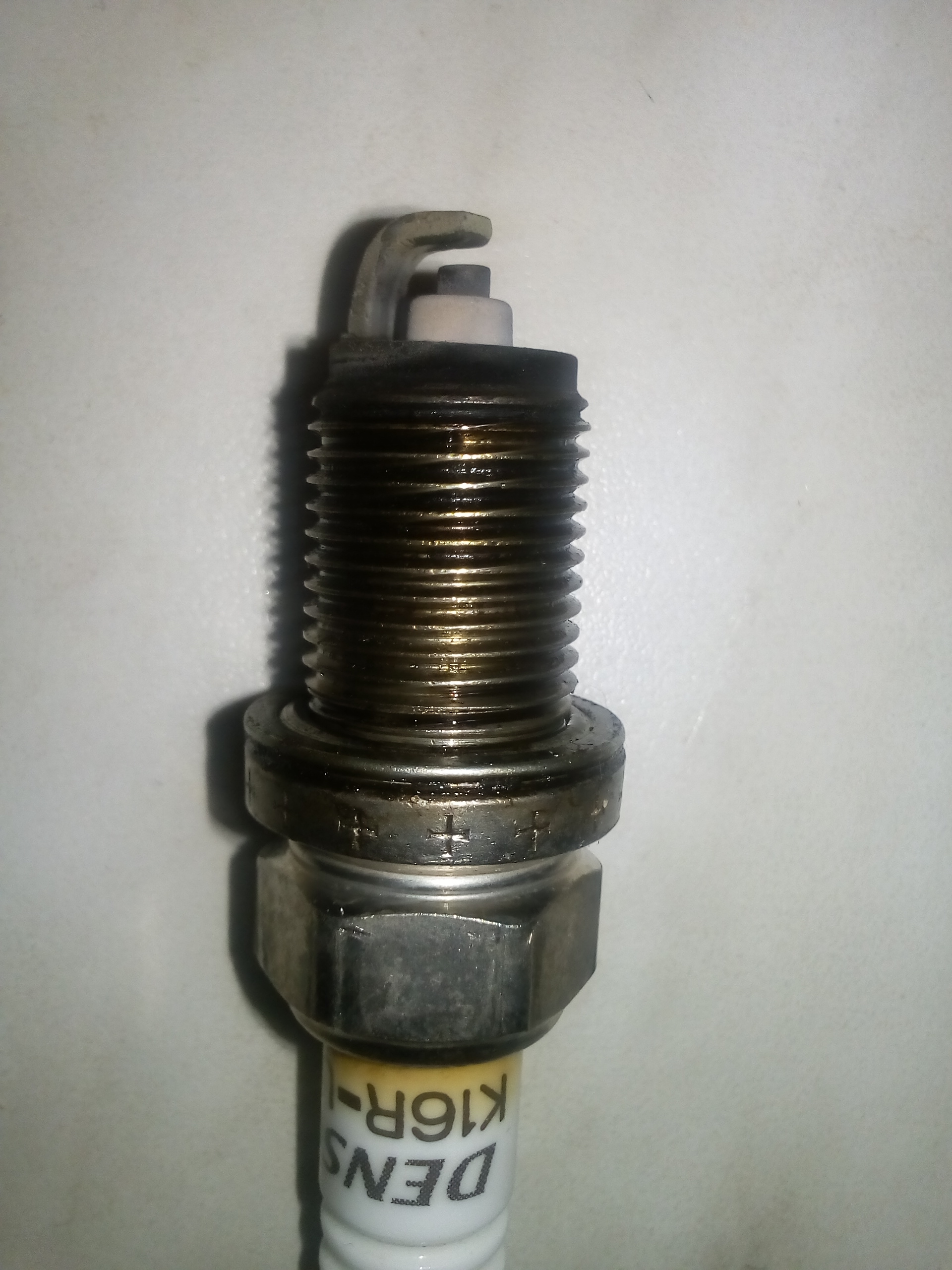

Най-накрая се наканих да ги сменя...

Изглеждат, като на 60к+км...

Голям късмет, че не са цъфнали бобините като гледам тази хлабина между електродите от над 2 мм.

Поне на 80к са, надявах се да са иридиеви, но уви...
Иначе ми е интересно защо са такива черни... на реното бяха керемидено червени... Може би защото повече се кара градско на къси разстояния, ама пак...

Колега само на бензин ли се кара автомобила и гори ли ти масло двигател,опитвам се да извадя някакви изводи са цвета на свещите спрямо работата на мотора

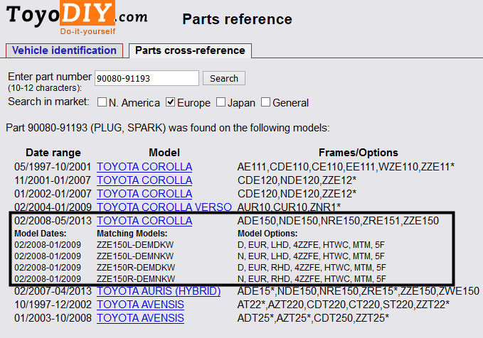

batececo написа: ↑05 Фев 2019 16:174ZZFE
http://prntscr.com/mhqsn0

Нямам газ. Всяка кола гори масло, но точно този нагар е от богата смес (кара се на къси разстояния).
@tora, не разбирам какво трябва да видя от поста ти? Точно с такива свещи съм (Denso K16R - U11). Вижда се и от снимките горе. Коментарите в какви двигатели да не се използва ли искаш да покажеш?

Моделите двата след твоите са иридиеви.
