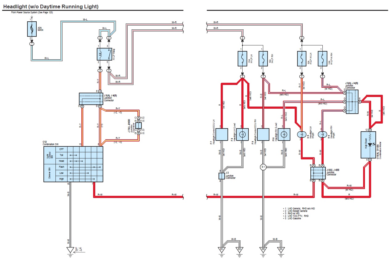

Разгледайте пак схемата. Дългите се управляват по (-).

Freedom написа: Разгледайте пак схемата. Дългите се управляват по (-).
По точно коя схема да разгледам? След измерване с прибор, дългите имат постоянен (-) което означава, че се управляват с (+).

Ако превключвателят е на "дълги" ще имате постоянен (-), а (+) идва когато сработи релето H-LP:
