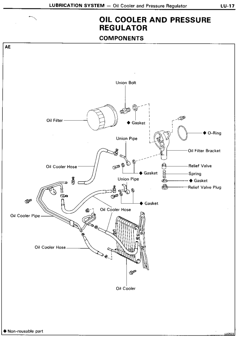

b_d
Мнение от b_d » 29 Дек 2006 09:11
ето една картинка. А как е след 92-ра

Мнение от slowtraveler » 29 Дек 2006 13:51
Ами това което виждам на схемата е само регулатор на налягането, дето го има във всеки автомобил (дори и без маслено охлаждане)....
А това си е нормалната система за поддържане на постоянно налягане на маслената система независимо от оборотите... wacko.gif
b_d
Мнение от b_d » 29 Дек 2006 13:55
като излишъкът отива към маслен радиатор преди да слезе в картера, вместо термостат да определя къде какво минава.

Мнение от jamie » 29 Дек 2006 14:24
slowtraveler написа:Ами това което виждам на схемата е само регулатор на налягането, дето го има във всеки автомобил (дори и без маслено охлаждане)....
Тойотките си имат вграден клапан и в маслената помпа - независимо дали са с тоя адаптер за маслен радиатор или не.

Мнение от slowtraveler » 29 Дек 2006 15:26
Може да са го сложили за да пазят от прекалено високо налягане масленото радиаторче... :thumbsup:

Мнение от jamie » 29 Дек 2006 15:31
По-скоро бих заложил на това че когато маслото е с ниско налягане - не минава през радиатора изобщо.

Мнение от LordDigital » 29 Дек 2006 17:29
bad_dog написа:като излишъкът отива към маслен радиатор преди да слезе в картера, вместо термостат да определя къде какво минава.
Абе маи по-скоро въпросната Клапа ,Укасява масления поток да минава през тръбите ,coolera и после във картера. Понеже тези нямат почти никакви съпротивление за разлика от филтъра ... ми налягането веднага пада. То и без тва не е особенно високо...
Също не може да регулира нищо .понеже не е прогресивно а е On/Off. Не съм сигура кога включва ,ма аз бих я направил да отпушва само на ниски налягания - нали идеята е че зимъска налягането на маслото е мега високо и не изкаме никакво хлаждане.

Мнение от ilko ivanov » 30 Дек 2006 18:20
jamie написа:По-скоро бих заложил на това че когато маслото е с ниско налягане - не минава през радиатора изобщо.
Точно така е - при мен започна да свети лампата за маслото като загрее и работи на празен ход - пъвата ми работа беше да проверя да не прегрява маслото.Оказа се ,че при ниско налягане въобще не минава през радиатора.А иначе проблема ми беше по-елементарен - датчика за налягането(спукана мембранка).
