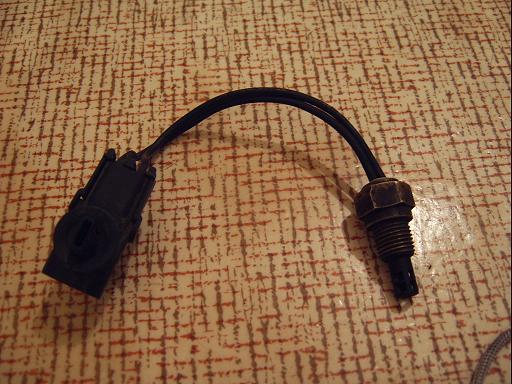

не е Denso, IAT сензор от Рено е, но според Аутодата параметрите му са идентични с тези на Denso сензора. ЕКУ-то мери пад на постоянно напрежение, значи трябва да стане. но това ще се разбере като го сложим
IAT sensor Renault.JPG (96 KiB) Преглеждано 6819 пъти

eto, vzidah li che ne tolkova trudno happy.gif nameri li kude sa ti tvoite zici za IAT sensora v samata kola?
slozi sensora, SLED filtrite, ne predi tyah! na vsichki AFM sensorite sa im vgradeni, i sa sled filtrite, taka davat tochna temperatura. wink.gif

izprinti si diagramata, za da slozite tochno zicite!
kakvoto i da pravite, slozi zensora sled filtrite! vuzduha se zagryava sled flitrite! wink.gif
но не е на филтъра както е в ръководството и на схемата на инжекциона с МАР сензор, а на тротъл бодито, до комбинирания вакуумен дросел, който отива към МАР сензора и вакуум-датчика на лампата за пъформънс. пък аз си мислех че това е нещо свързано с работата при студен двигател - явно има разлика от схемата на двигателя от информацията в менюълите, с които разполагам.
важното е че го има и си е вършил работата доколкото може предвид разбъзиканият ми двигател :)

b_d
Мнение от b_d » 24 Мар 2006 22:52
maggkrabar написа:въпросният температурен датчик бе открит tooth.gif
нещо грешиш според мен - сложи снимка да го видим

bad_dog написа: нещо грешиш според мен - сложи снимка да го видим
айдее, Асене, ти пак ма хвърли в тъча wacko.gif утре ще снимам. едно такова пластмасово жълто е
status: за БАН

Мнение от b_d » 24 Мар 2006 23:02
maggkrabar написа:
b_d
Мнение от b_d » 24 Мар 2006 23:04
Сега погледнах - абсолютно прав си!!!
Ако имаш предвид онова, до петия инжектор.
На моя двигател (редтопа) това беше при филтъра и е с тотално друга форма
