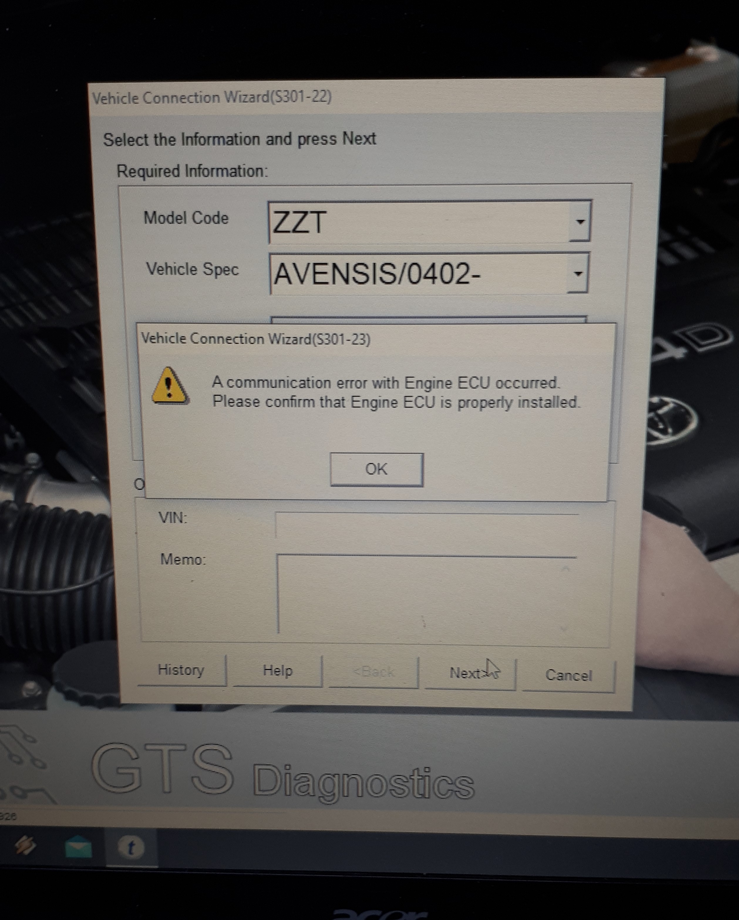

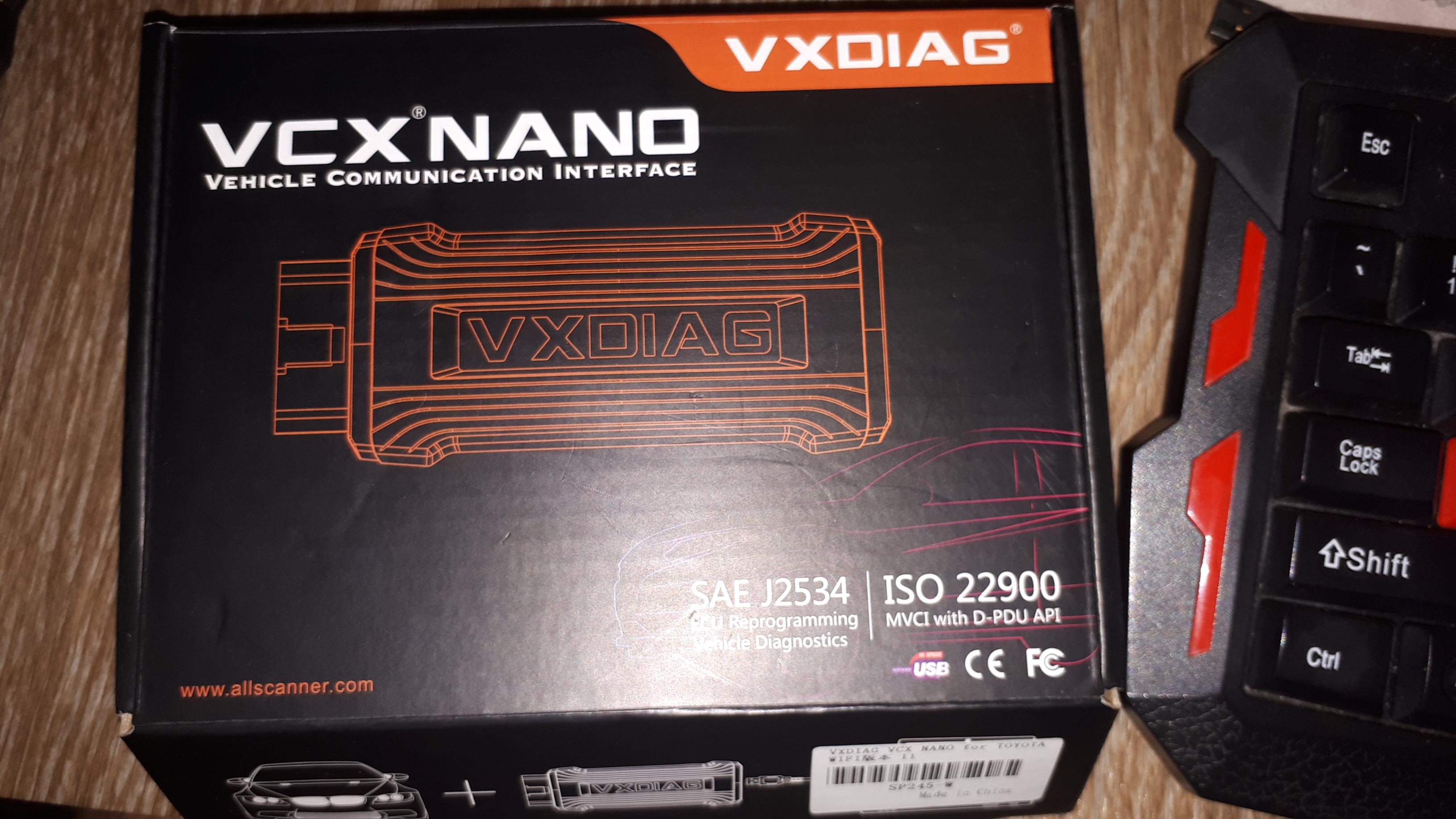

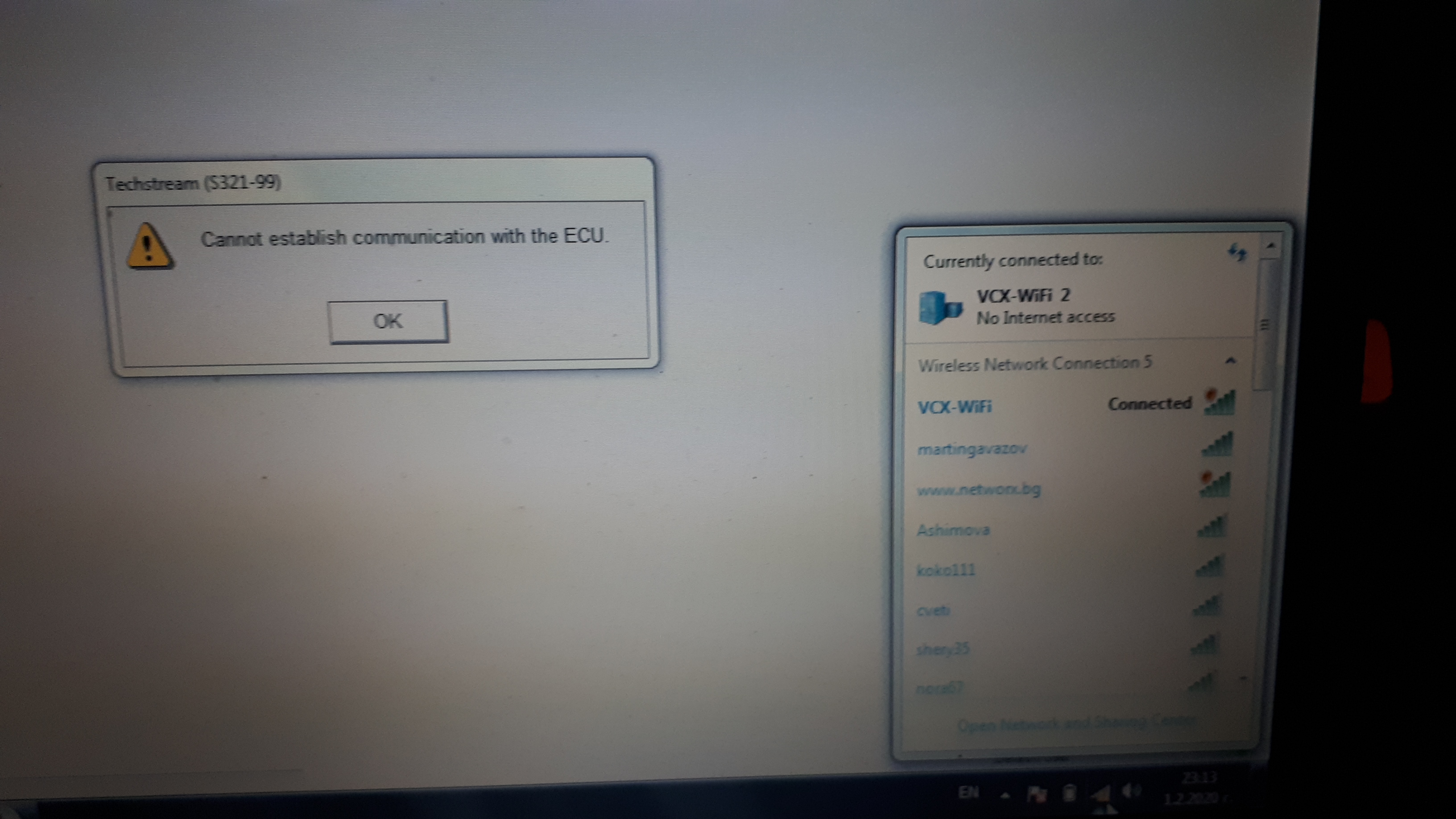

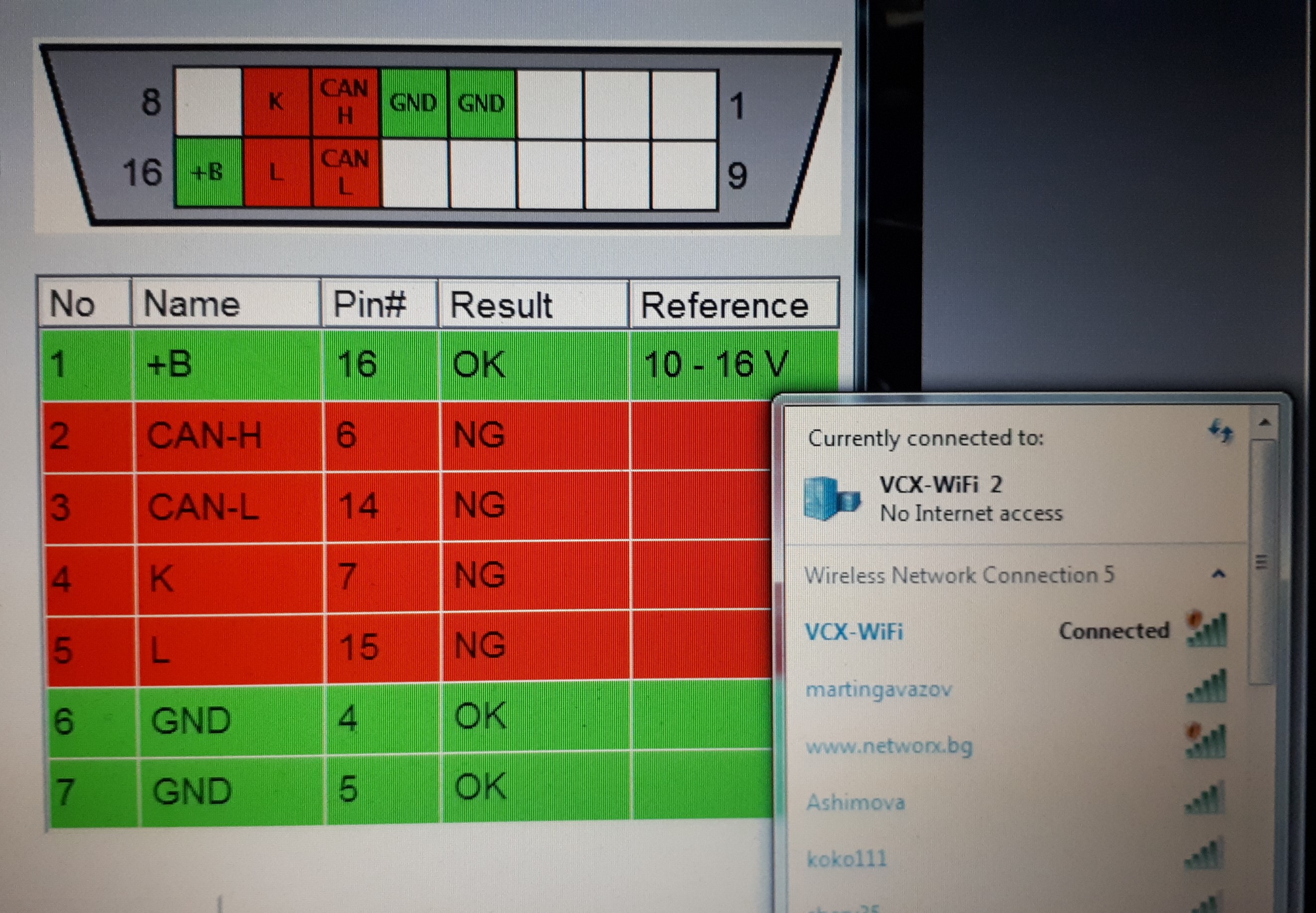

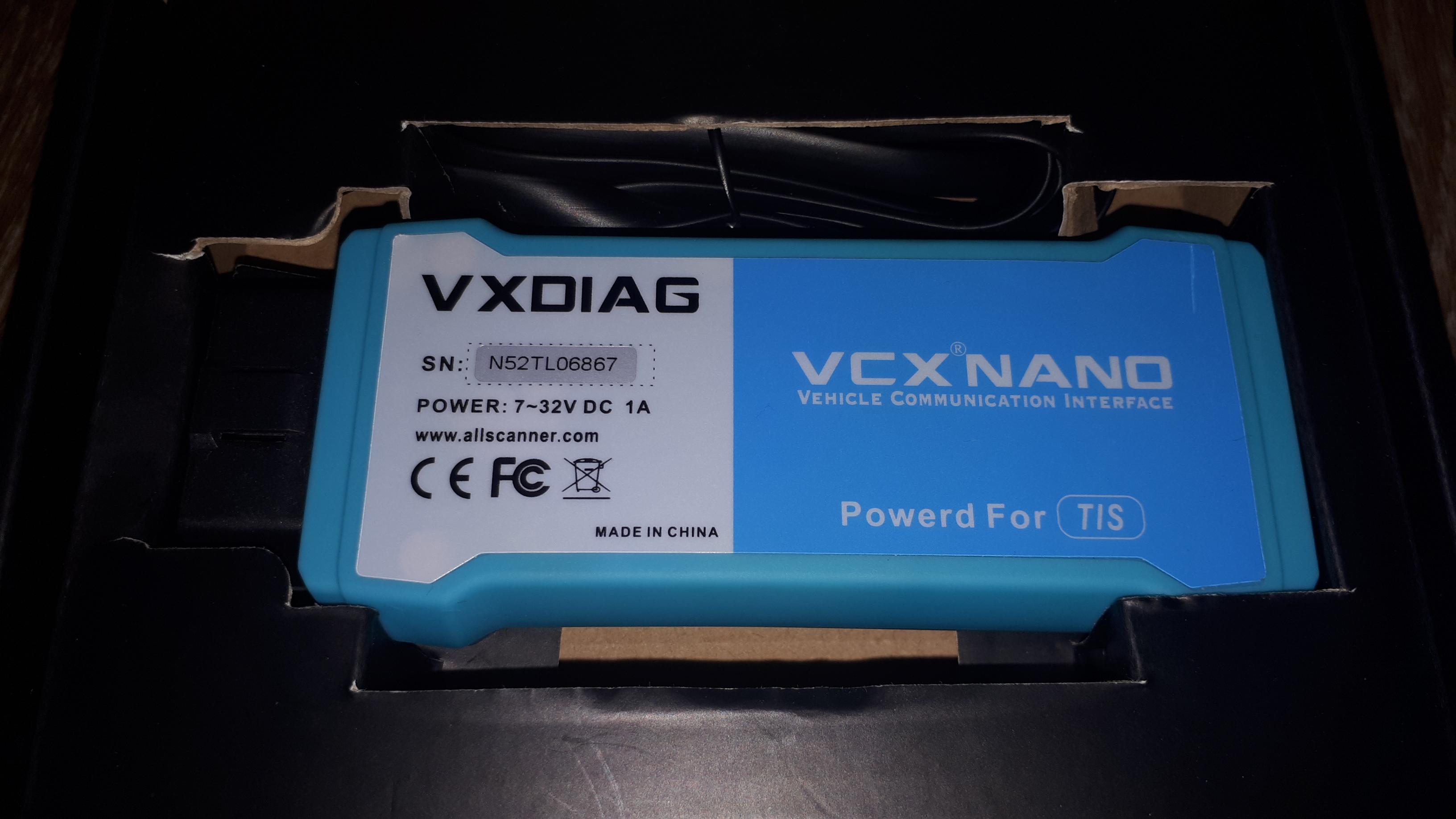

На тези след мен, които решат да експериментират им оставям това да си знаят:
- Купих си VXDiag VCX Nano Wi-Fi от Алито.
Резултати:
- На 1ZZFE/ZZT251, Авенсис 1.8 бензин, 12.2005 НЕ РАБОТИ!. Единствено мога да си проверявам волтажа на акумулатора.
- На 1CD-FTV, Авенсис Версо 2.0 D4D, 11.2002 работи през кабела. През WiFi нямаше време и батерия в лаптопа за тестове. Поне на базово ниво чете грешки и живи данни, не съм си играл да проверя customization menu. За повече, когато се появи колегата с Версото ще пробвам и пиша.
Това на Windows 10Pro x64, Techstream 14.10.XX. Пробвано е с 10,11,12,13 и 14 версия, респективно на Windows 7 x86, Windows 7 x64, Windows 10 x86, Windows 10 x64. Не се закачи на бензиновото ECU.
Резултатите от мейлите до съпорта в Китай, бяха малко преди "безполезни" - отговор идва за около седмица-две, и имах чувството че говоря с телефонен секретар: "Инсталирай техстрийма, инсталирай мениджъра, закачи кабела"
Рекламацията беше или връщане на 25$ от 62$ или изпращане обратно и чакане от около месец-два. Понеже вторият сценарий го играх преди години и не ми хареса - взех си доларите...
Снимки с грешките и на самият уред (едни и същи са при мен през кабел и WiFi):
Тази е през кабела, със последният фърмуер и мениджър, от преди около месец издаден, флашнат онзи ден.
Резултати:
