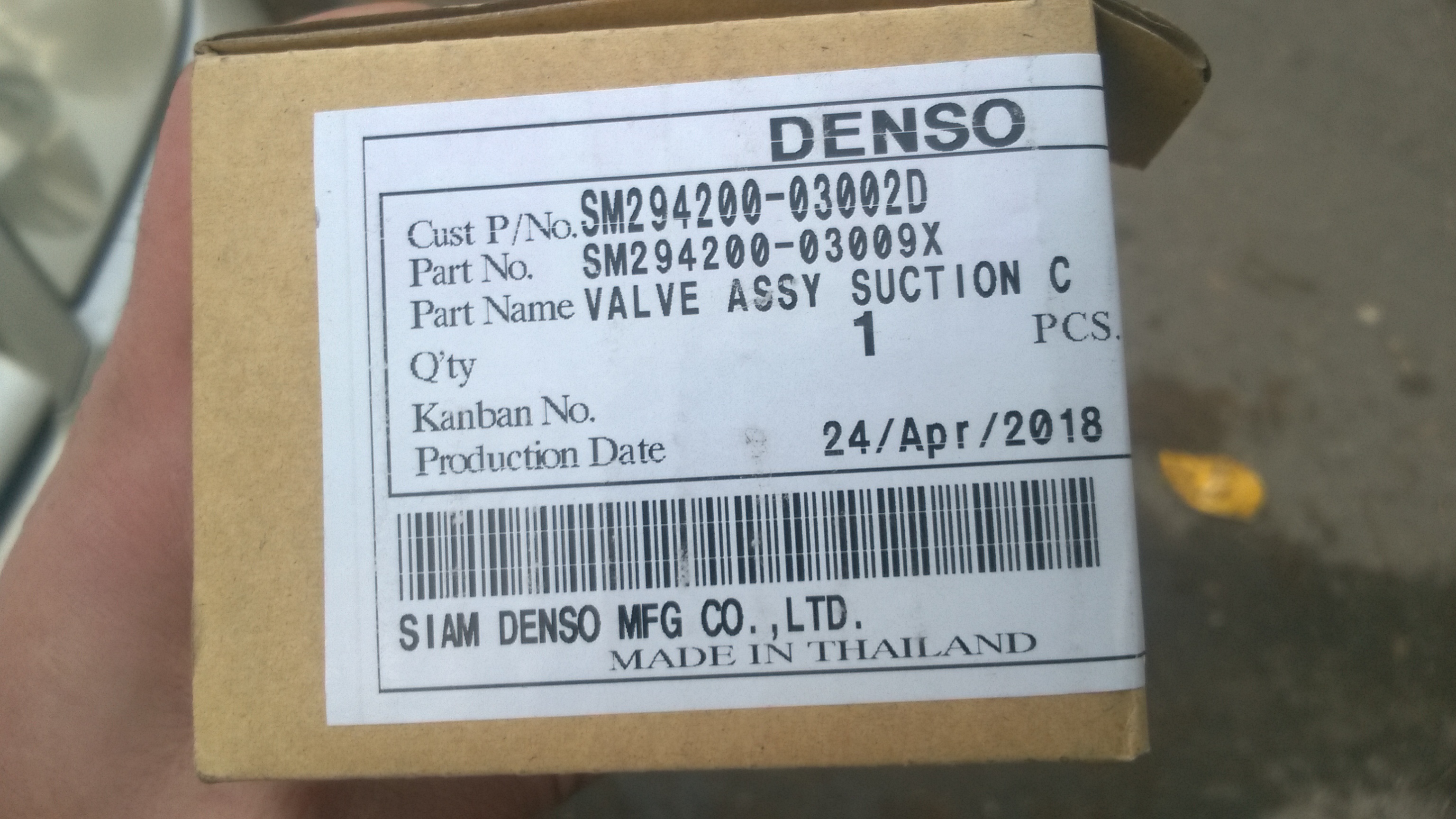

mitaka_1, Днес взех същия клапан за 2.2, 136 коня. мисля че даже и номера му е същия. така че може би е точно това което си намерил:

Поръчах от aliexpress един клапан и в момента го чакам да пристигне. Ако не се получат нещата с китаеца ще си поръчам на Denso. Ако не е тайна на каква цена го взе този ?

Мнение от draior » 13 Дек 2018 16:37
mitaka_1 написа: ↑11 Дек 2018 18:35 Ако не е тайна на каква цена го взе този ?
Като за 240 лв колко пък да е тайна. :) :) :)
