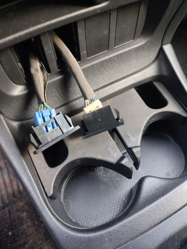

Намерих две букси зад капачки под пепелника. Една синя и една бяла ето снимка. https://ibb.co/gPYRyDc
Не ги знам за какви са, но ако имам късмет може да се размина само с намирането на бутон.

Виж си личните съобщения. Мисля че бяха 4 крачета, но има значение и формата на буксата. Съдейки по цвета на кабела който пияния самовар режеше, си мисля за дясната букса, релативно на снимката ти.
2 крачета са за подсветката на бутона и 2 са сигнални. Но ще трябва и да се мери с мултиметъра дали съвпадат по буксата.
