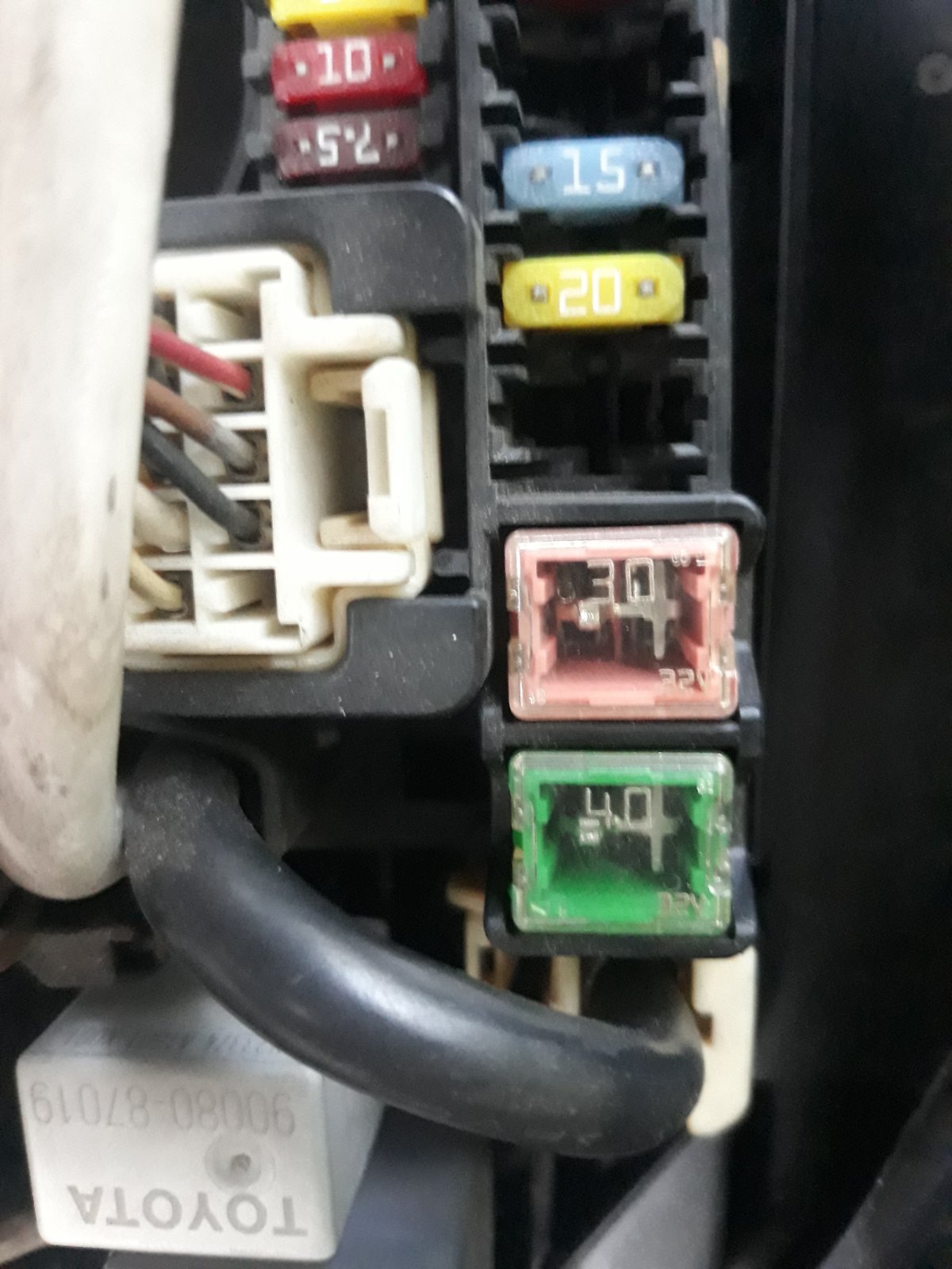

Аз залагам на:
MAIN 50 A: Предпазители “H-LP RH”,“H-LP LH”, “H-LP HI RH” и “H-LP HI LH”
Обаче ако е изгорял този предпазител, трябва да има сериозна причина.

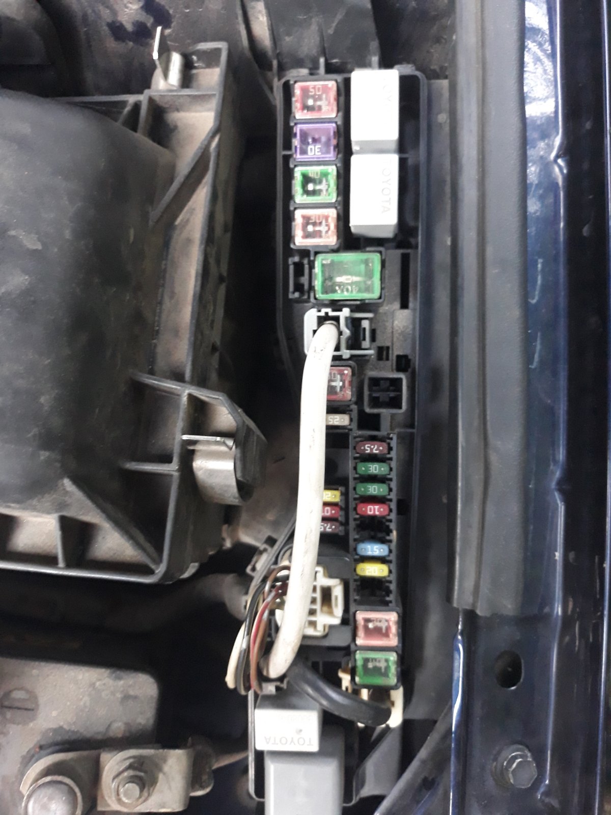

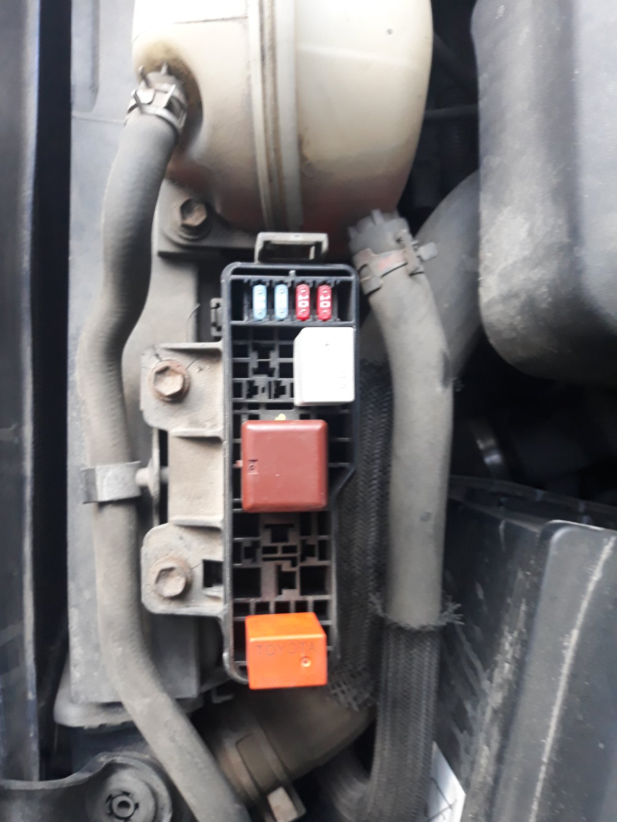

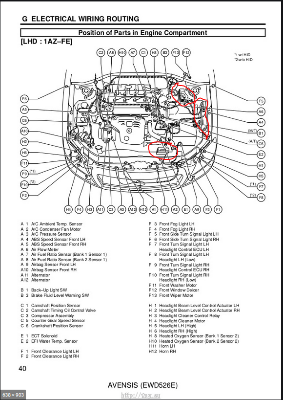

Щом имаш светкавица, май 50А бушона е ОК и релето отпред в двигателния отсек на радиатора е ОК. Остава под въпрос реле за късите и предпазители за къси и дълги. Отвори малката бушониера отпред в двигателя, отдясно на радиатора под кората и виж предпазителите, ако не си ги проверил.
Това за:
В червено съм ти маркирал таблата с предпазителите. На капаците им пише имената на предпазителите.
Това за:
Ако не ти светят фаровете, няма да ти работят пръскалките. В смисъл за да си пръскаш по фаровете, интеграционното реле трябва да знае че са ти пуснати поне габаритите по спомен. За през бутона за принудително измиване не мога да кажа, защото при мен тази система е осакатена и още не съм я реставрирал.

И "карта" на предпазителите:
https://knigaproavto.ru/shemy/en/toyota ... agram.html
MAIN 40А Headlight cleaner, headlight, "H-LP HI LH", "H-LP HI RH", "H-LP LH", "H-LP RH" fuses - позиция 15 в дългото табло в двигателя на десния калник
Ако не ти работи реле R3 в малкото табло закачено на радиатора вдясно няма да имаш габарити и къси, заради него няма да работи R4 и дългите ОСВЕН на светкавица. Светкавицата е директен байпас към R4. R3 <->R4 мисля че може да ги завъртиш за пробата. Виж им все пак схемата на превключване дали е еднаква. Със сигурност за R4 за дългите е за по-голяма мощност.
Ако в същото табло са изгорели предпазители 1-2-3-4 няма да имаш дълги и къси поне. Не съм сигурен при изгорели предпазители дали ще имаш габарити, и при изгорели предпазители за късите дали работят дългите, но поне на тях не са им изгорели предпазителите - имаш светкавица. Заменката на R3 миналото лято го купих за 8.50 от "Косер"-ите. Оригиналното е 58 лева. За дългите имаха само оригинално Денсо на 85 лева и 1 месец доставка....
За халогените релето е друго и мисля че е вътре в арматурното табло, над голямото табло с бушоните.

Сега проверих всички предпазители и видимо са здрави.
Заден габарит и светлини на номера не работят, сега ги погледнах и тях. Утре ще я закарам някъде да погледнат тези релета.... Дано да е от някое реле, ако не е не знам...
