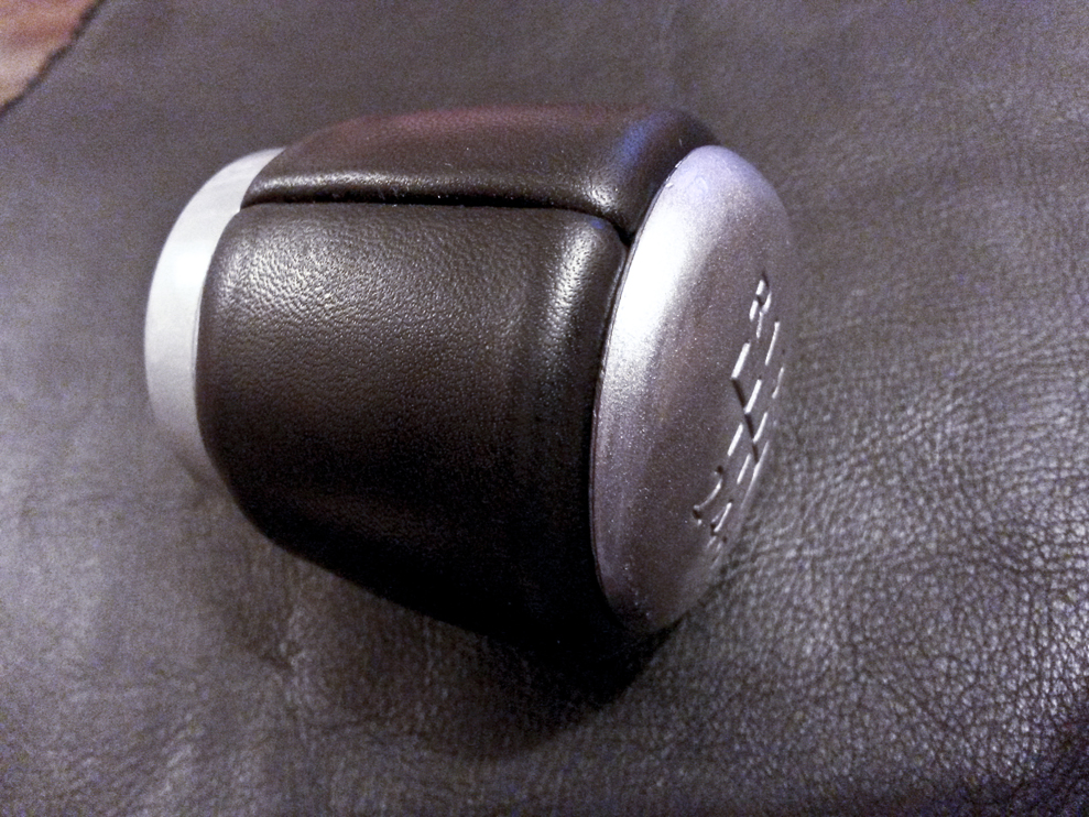

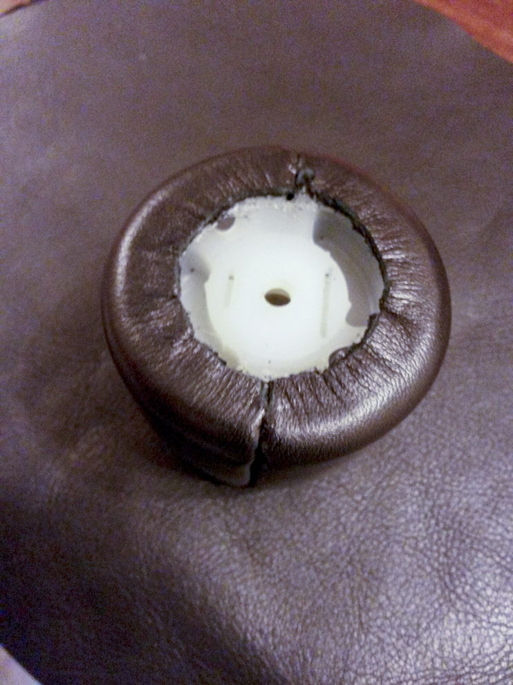

Мнение от Kiki » 23 Яну 2014 13:03

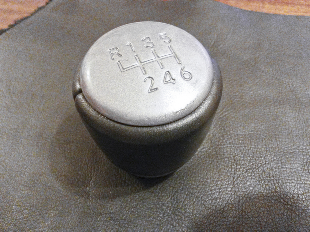

Нямах си друга работа и реших да си поиграя малко.
Кожата се беше прокъсала по ръбовете, а боята по пластмасовата част се беше протрила.
Свалих я, смених кожата, свалих с шкурка боята от пластмасата и след това я полирах.
Ето и резултатът: biggrin.gif

Кики, станала е като слонова кост. Голям майстор си! :thumbsup:
Аз бих лепнал на пластмасовата част карбоново фолио за да не си играя с толкова търкане и полиране. cool.gif
Re: Топка на скоростния лост
Мнение от Kiki » 23 Яну 2014 19:12
Зи-зи, забравяш, май, какво работя и че имам машини и пасти за целта. smile.gif
Мина ми през акъла за сив карбон, но ми се видя малко елементарно, а сега наистина има вид на слонова кост. biggrin.gif
Тойота знаят каква пластмаса да сложат, само се чудя защо я боядисват. unsure.gif

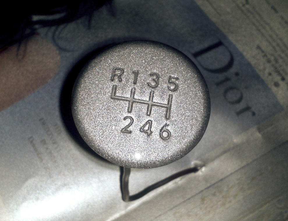

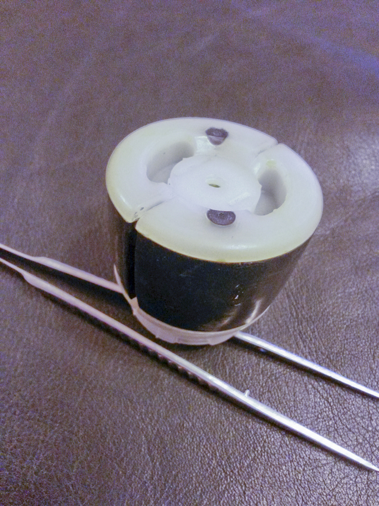

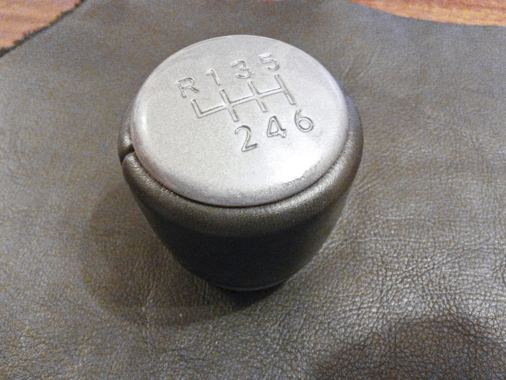

Мнение от dreamerxs » 01 Фев 2015 21:14

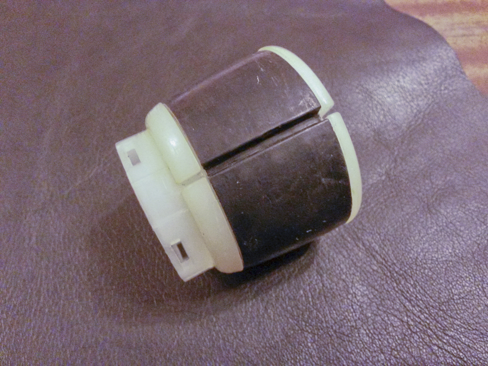

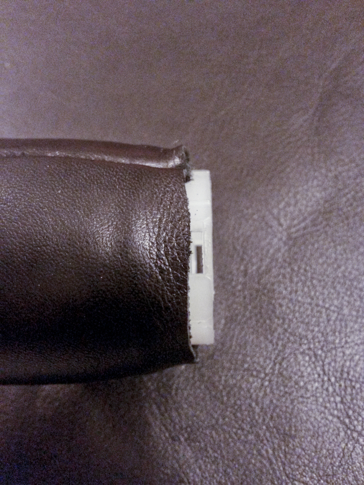

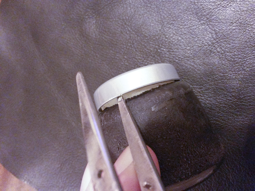

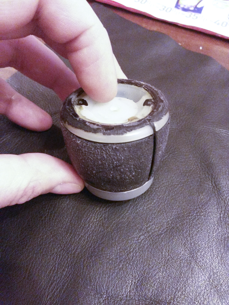

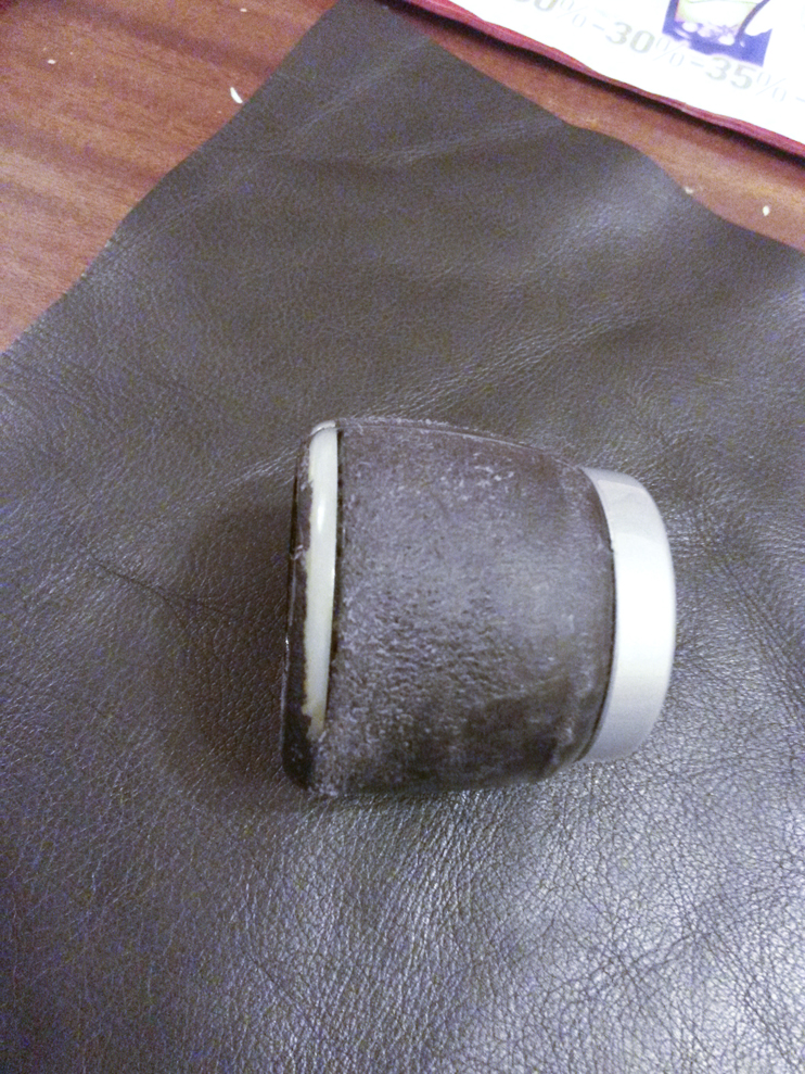

Днес и аз си реновирах топката на лоста. Някак не ми се иска да дам около 130 евро за нова топка на скоростния лост...
Кожата беше тоталоно протрира, а капачката беше изтрита до "слонова кост".
Свалих топката, след това и капачката. Почистих и обезмаслих капачката и я напръсках със сребрист металик - 2 ръце. После я напръсках и с лак и стана горе долу добре. Свалих ринга на топката и отлепих кожата. Залепих новата кожа, изрязах ненужното, сглобих топката. Общо време за работа: 3 часа с поврътване и помотване.
Ето малко снимки:
