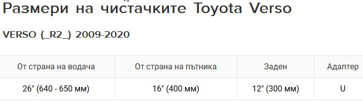

Не можах да намеря информация в Инструкция за експлоатация на автомобила.
Попаднах на сайт, който дава шофьорската чистачка с размери от 64 до 65 см, което е странно.
Адаптер какво означава? Начина на захващане ли?
Само пера продават ли се?

Вадиш рулетка и мериш сегашните си чистачки. После в магазина купуваш чистачки с тези размери.
Има няколко стандарта на закрепване на чистачките, така че в комплекта има адаптери, за да може да се монтират на различни марки. Апропо, на опаковката на повечето от чистачките пише за кои марки и модели става чистачката.

Продават се само пера.
Има заигравка с демонтажа на старите и монтирането на новите.
Два пъти съм го прaвил със силиконови пера от Carrefour. Чистеха перфектно, тихи и дълготрайни.
Има акции по Praktiker и Кифланд/Лидл. Последно безрамкови Care купих за под 1.5€/бр.
