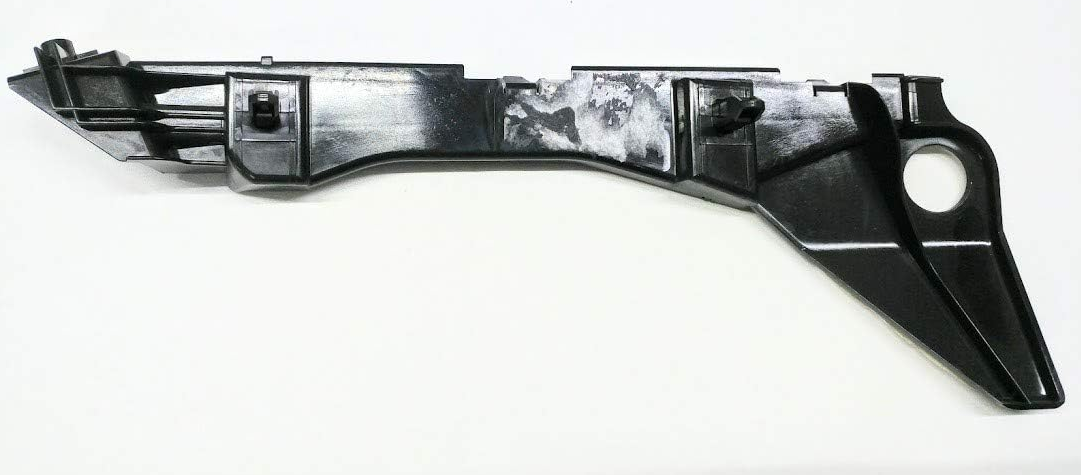

от gimara
52536-0F010, 52535-0F010
Това са номерата на държачите на маската(за фейслифта след 2007) в тази част до калника. Има три зъбчета, които се чупят. Много са тънки. Ако все още са на мястото си, се оправят с малко разтопена пластмаса.

Нарушена връзка между броня и калник

от gimara
Тинк написа: ↑24 Мар 2025 15:59 къде ги продават тия щипки дето се защипва бронята за тях?
Май само в Тойота. И по автоморгите.
