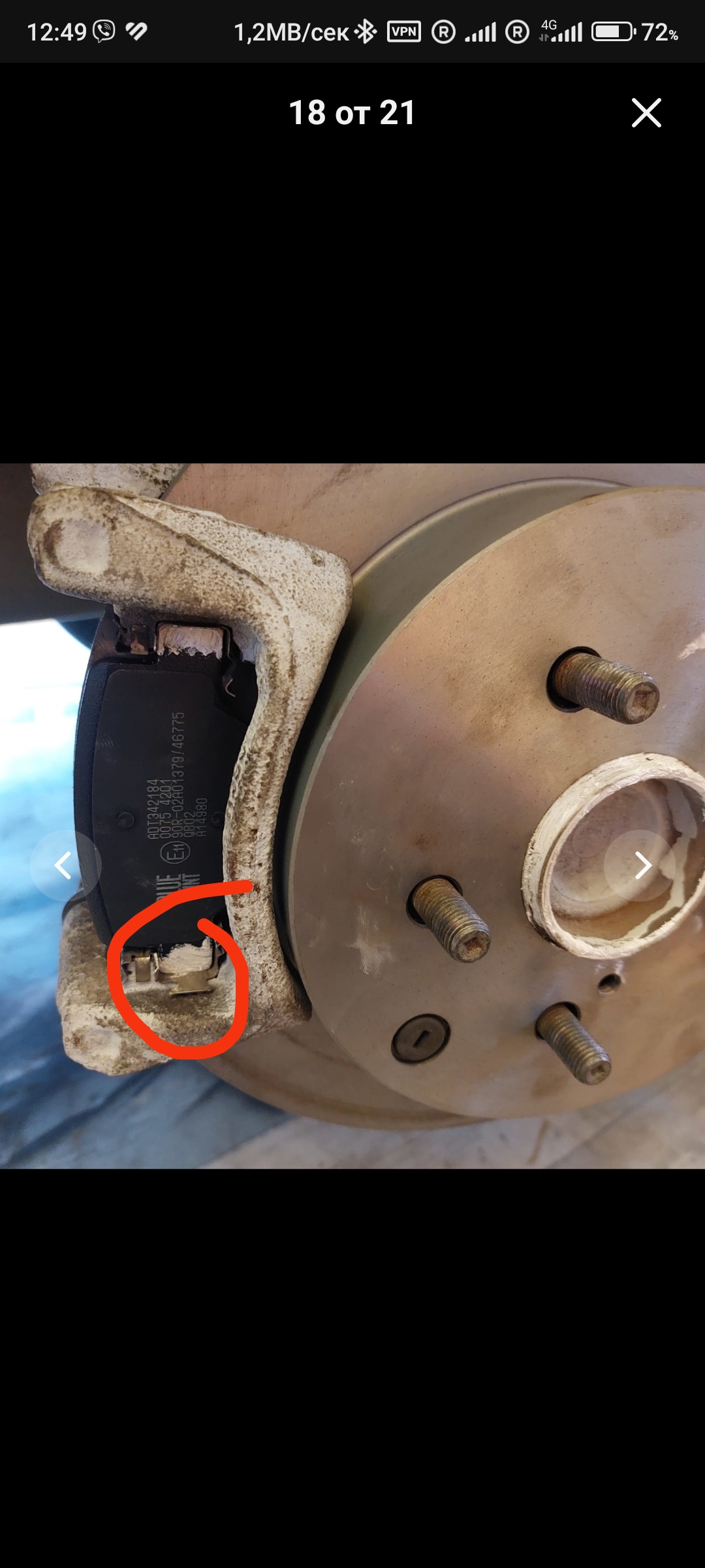

Има едни лъскави пластинки от двете тесни страни на накладките,там ли са? Виждат се през дупките на джантата,ако не е желязна обаче.

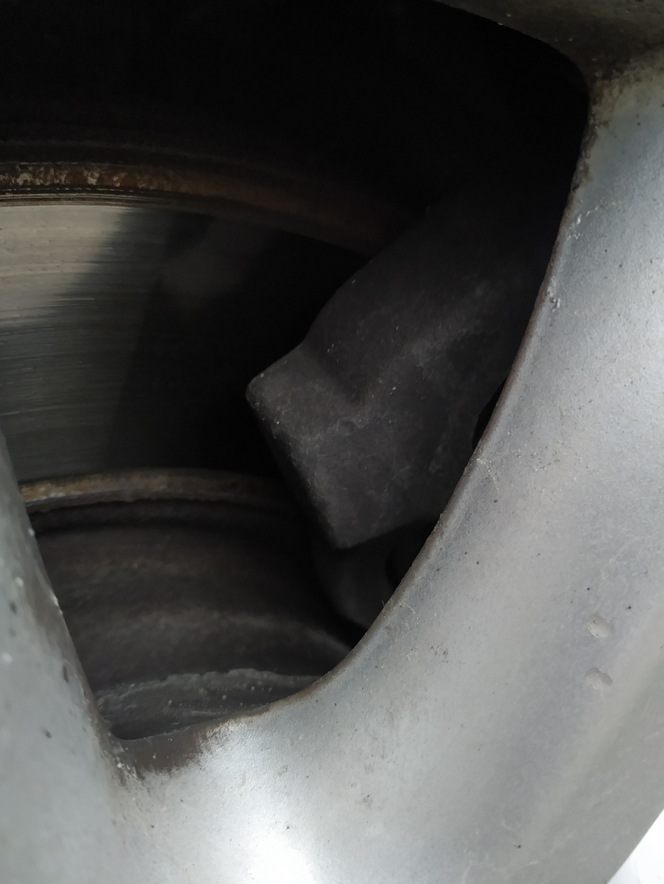

Публикувано на: 03 Дек 2024 10:40
от svilena55555
Снимах.
Тропане в дясно,тойота corolla verso d4d 2006
Публикувано на: 03 Дек 2024 12:33
от svilena55555
Публикувано на: 03 Дек 2024 12:43
от ccvetan
Снима,ама не където трябва.
Публикувано на: 03 Дек 2024 13:03
от ccvetan
Това ограденото
Това ограденото
