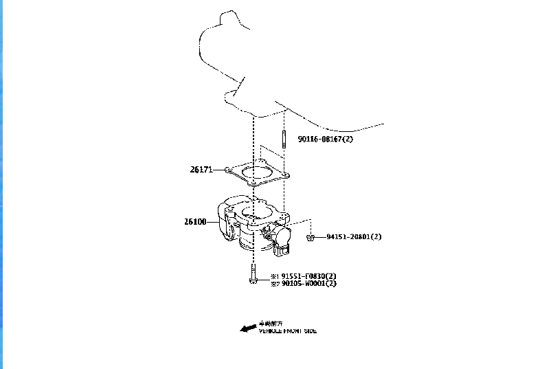

Грешката води по-скоро до откачена букса на дросела или на педала на газта. На педала на газта няма как да се откачи откъм коша на мотора, така че по-скоро е тази на дросела. Според каталозите дросела е някъде в зоната на стартера:

Закачени са и двете. Само,че това нещо на горната схема- 94152 20801 го извадих защото също ми пречеше, но после го сложих на мястото му с двете кръстати болтчета. Възможно ли е докато се е размяткало да е замърсено или повредено някак.

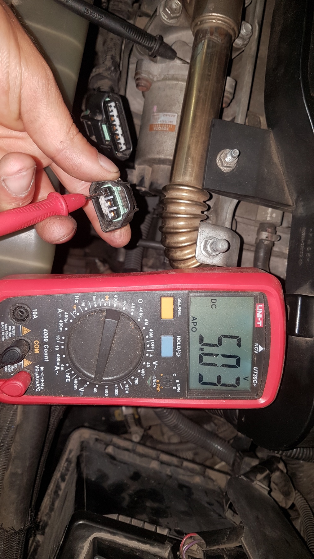

Не съм много в час с токовете, но успях да измеря това;
Използвайки маса от двигателя само в това гнездо има ток. В другите не.

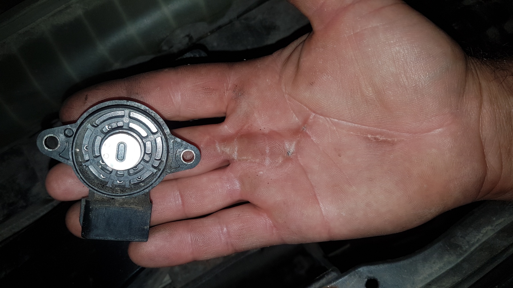

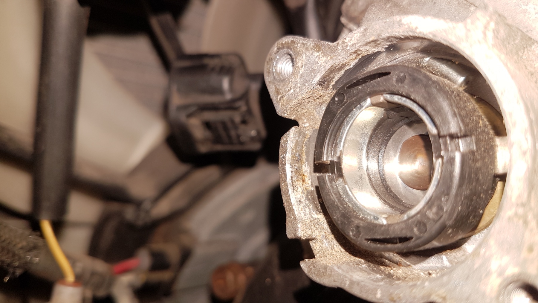

Иначе ето снимки и на сензора и там, дето ляга..
vfr800,
Болтчетата не бяха боядисани..и не виждам как може да се промени нещо, то си има изливка и сензора ляга перфектно не може да се върти. Болтчетата само фиксират да не бяга назад..или поне аз така го виждам..

Проблемът е решен. Забелязах,че сензорът има две срещуположни ленти, нещо като белязки.. Вътре в дроселът също има две, които отговарят по размери на тези на сензора, обаче при слагането се разминават с 45 градуса. При изваден сензор реших да включа на контакт и тези в дросела се завъртяха на друга позиция, сложих сензора, буксите и лампите на таблото изчезнаха, колата се изтреля ..
