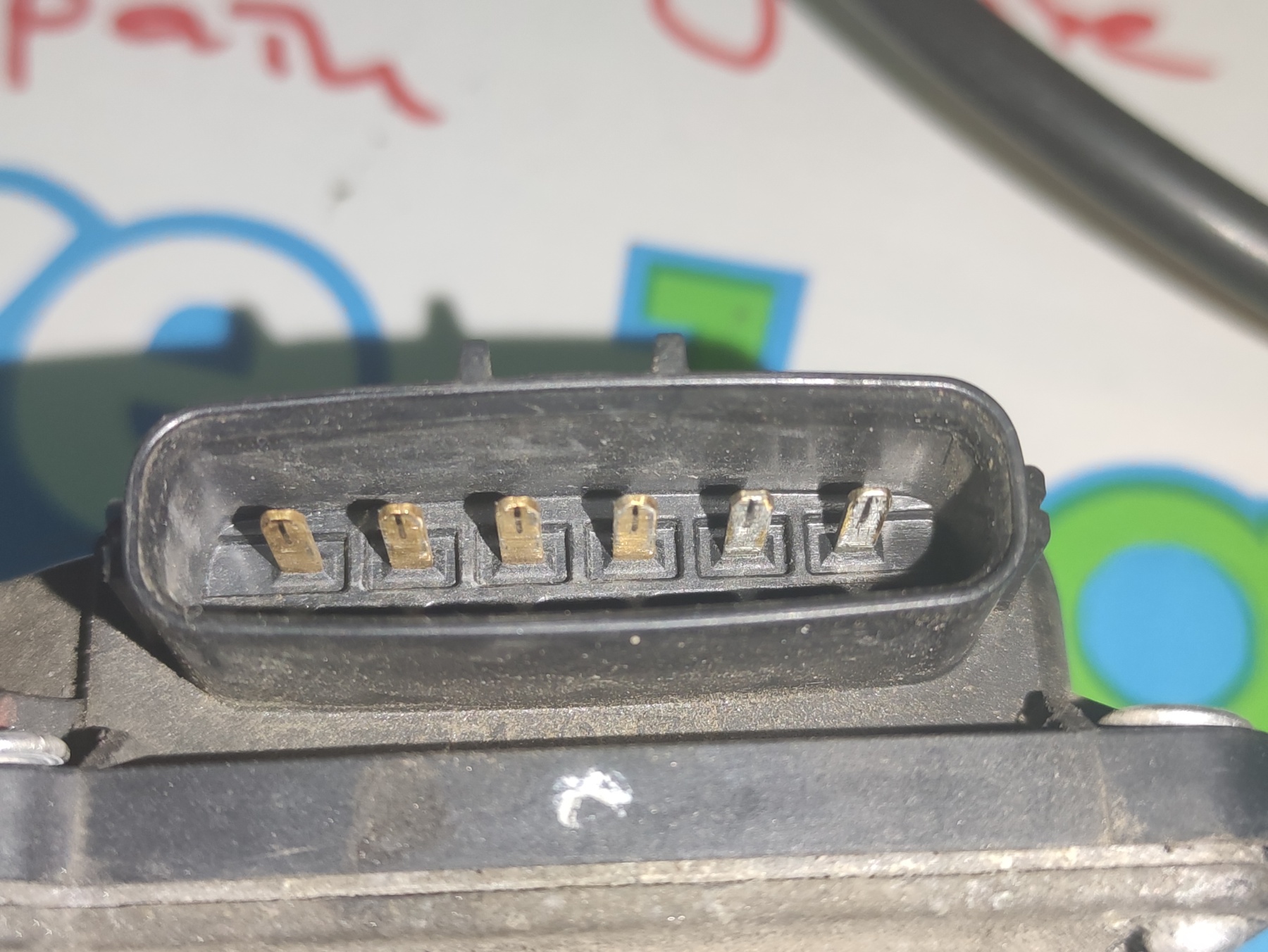

Смених дросела. По крачетата му има съвсем лека и дискретна патина, но не е като да е текла вода в буксата. Крачетата на буксата доколкото се виждаха нямаха следи от нагар и дебела патина, като от сериозен теч на вода. Снопа с кабелите на дросела доколкото се виждаха под изолирбанда с премахната гофра си изглеждат цели. Нещо не ми хареса особено уплътнението срещу вода и влага на буксата на дросела - вероятно ще се заям и ще го сменя, когато намеря подходящо.

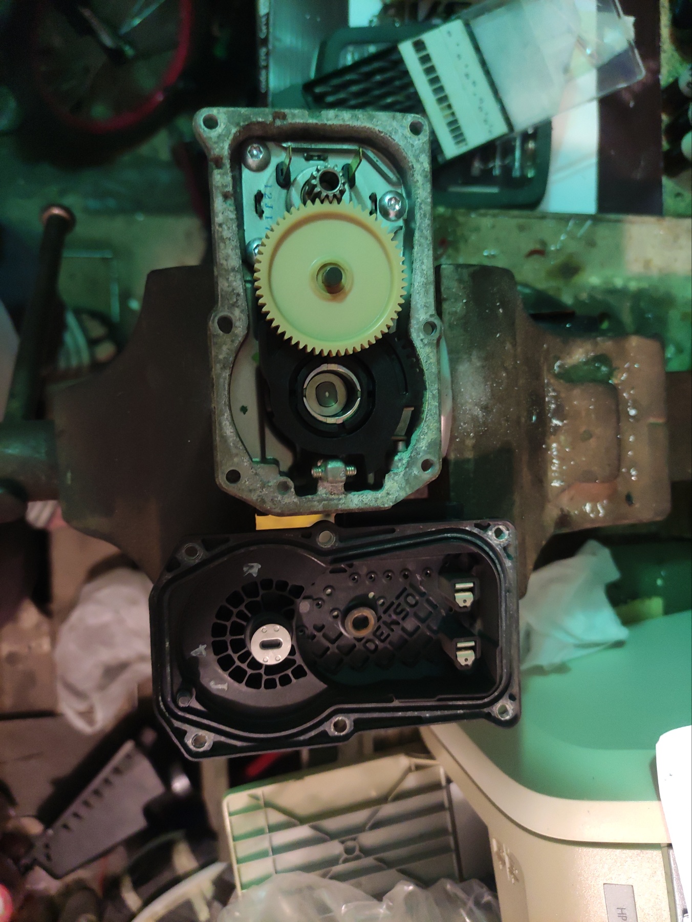

Не остана време да сцепя дросела, но ако не довечера тия дни няма да му се размине. Ако на някой му е интересно така изглежда отвътре (снимката е стара, преди да го херметизирам).

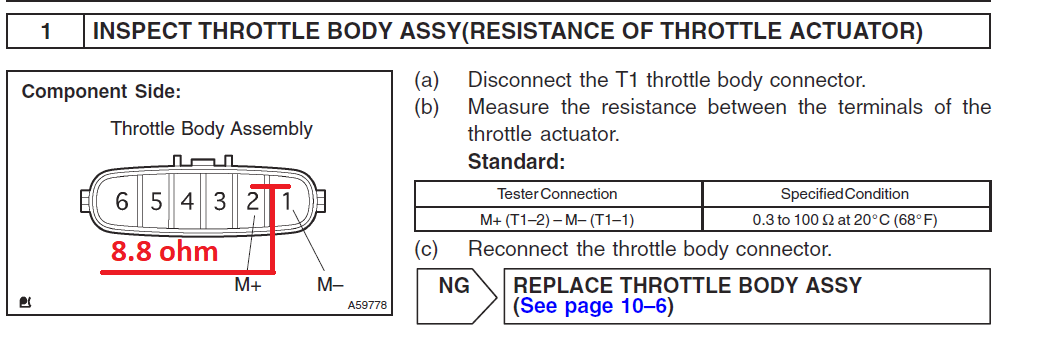

- в сервизното ръководсво пише това, и измерих 8.8 Ома:
- Screenshot 2023-05-29 215245.png (81.25 KiB) Преглеждано 5051 пъти

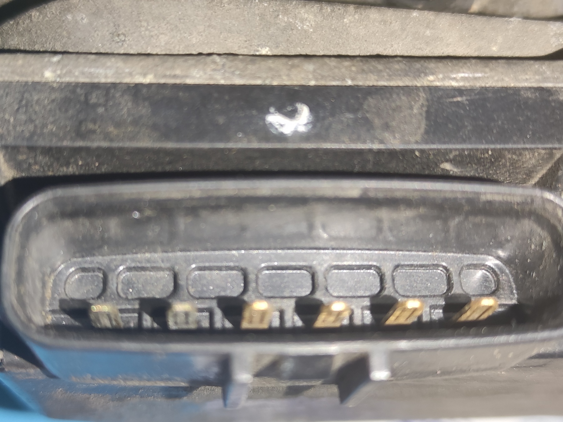

- крачетата в буксата не ми изглеждат фатално окислени:
- 0-02-05-2680ffb5a5388f8b04340d3216aec53414c175ff088d1c1aafb293d482fea07f_6f31ba05.jpg (541.2 KiB) Преглеждано 5051 пъти
- 0-02-05-30654f4a1a623ae316b92de9e43bb0c4c47691da0d0b68bdcf76f677ab9cd28a_b4ff2a99.jpg (568.25 KiB) Преглеждано 5051 пъти
- извадих и разглобих моторчето. Четково, не е невъзможно да му се сменят четките, колектора не ми изглежда да е много набит с прах от четките, вътре в самото моторче няма наслоен прах от четките, самите четки имат оставащ материал някъде към 2/3 от хода на пружината преди да не може да ги притисне:

След като буксата е добре, а зъбчатките контактуват добре по цялата периферия и четки има, трябва да се обърне внимание на състоянието на ротора където трие четките. Ако той се е изтрил е възможно и там да е ключа от палатката.

Не изглежда да има вид да се заяждам с него. Утре ще го измия с контактен спрей. Гадното е че не мога да освободя пластмасовия държач от монтажната пластина отгоре. Не виждам как да махна зъбното колело от оста за да излезе. Утре ще меря съпротивлението и директно на краката на моторчето. В капака има 2 гадни контактни пластини за преход от буксата до краката на мотора и може те да се гъбаркат. Намират се на снимката от по-предния пост, отвътре на капачето, вдясно както е снимката.

Според мен трябва да тръгнеш по кабели и куплунзи... Вероятно ако моторчето не даваше добър контакт с четки и т.н. - нямаше да ги имаш тези 8.8ома на куплунга му.

Съпротивлението щом е точно няма смисъл да търсиш за пукнатини и слаби връзки по пътя след буксата и окисления според мен.
