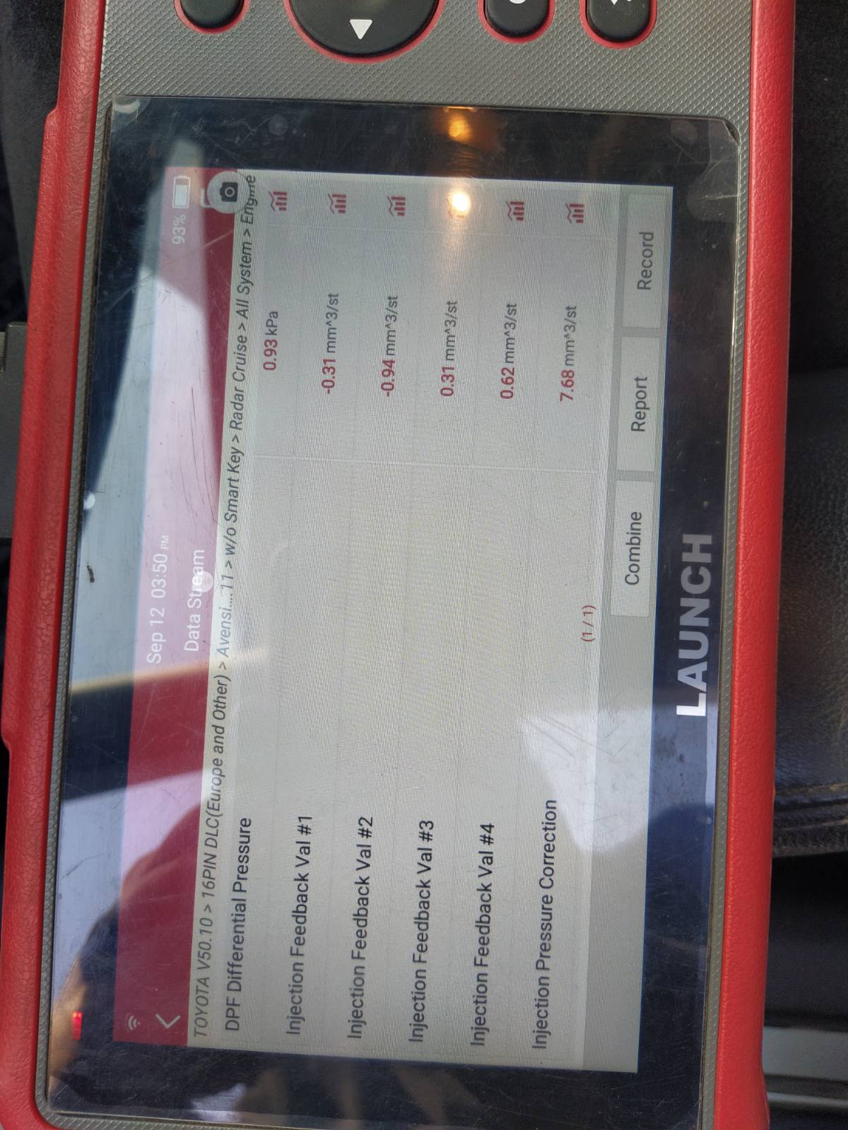

Здравейте колеги. Малко повече от седмица съм собственик на този автомобил. Днеска минах през майстора ми да видим след една седмица каране как е положението с колата и ми изкара грешка P1604, гледах в интернет, че е някакво реле, което не прави добър контакт, но ако някой си е патил предпочитам да чуя мнения преди да го сменям(грешката се чисти). Пали си колата, няма проблем с това, но я изкарва.
тези данни как ви се струват? Имали шанс заради тази грешка да ми дава големия разход на гориво - комбинирано от София до Габрово 7,4л на 100км,а сега само градско 10л на 100 км?
И нормално ли е като тръгвам от място, ако галя педала и да ми дава моментен разход по-малко от 10, но да ускорява бавно, а като я настъпя да ускори, под 15 на 100 не пада, даже запълва скалата, докато не стигна скоростта, която искам и после си пада под 10л на 100км според бордовия компютър?

2.2 д4д 150кс евро 5 има висок разход заради дпф. Дюзите са добре.

баят похарчва моят 177 д кат дава 6,7 по магистрала с 160к/ч иначе с 80 на 6та около 1,3-1400 оборота 2,2/ 100 ,ама вчера заредих на шела в казанлък и светнаха всевъзможни ламби и като заби, до дупка 140км/ч ,смисъл и от тъпата нафта зависи., аз зареждам само ромсака нафта,ама оня ден се преебах ,що не заредих в габрово не мога да дам адекватен отговор ,иначе ако си от габрово коги си дойдеш пиши ще ти покажа каква добавка да туриш и ша я опрайм ,и позапушен дпф може да имаш и турбото може да се е по клеясало и да включва кога си иска щом е тромава нещо такова е ,от там се почва ама за разхода 15 бах го у икаруса... освен това който ти е прайл диагностиката като види тия числа ще ти каже в норми ли е или не ,ако ти е казал че 5та дюза пикае считай че от там имаш буквално загуба на гориво ,тя си пика и какпка по капка вир нали знаеш
