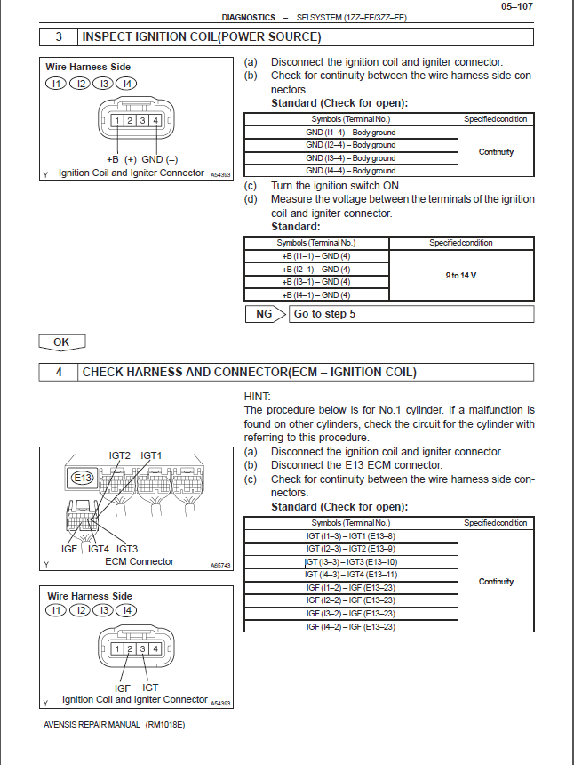

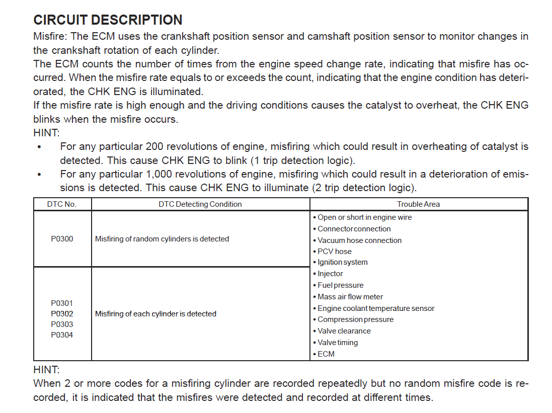

shapala написа: 02 Авг 2022 22:33предложения
заповядай извадка от сервизното ръководство. Цялото го има тук:
http://toyota.aitnet.org/Toyota/Avensis ... 05.SIL.rar

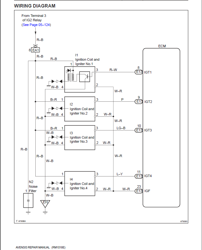

Бобините проверявахте ли ги дали имат стабилна маса към двигателя на крак 4? Може и другите крачета да ги проверите.
Схеми за Авенсис, предполагам и за другите бензинови без директно впръскване:
