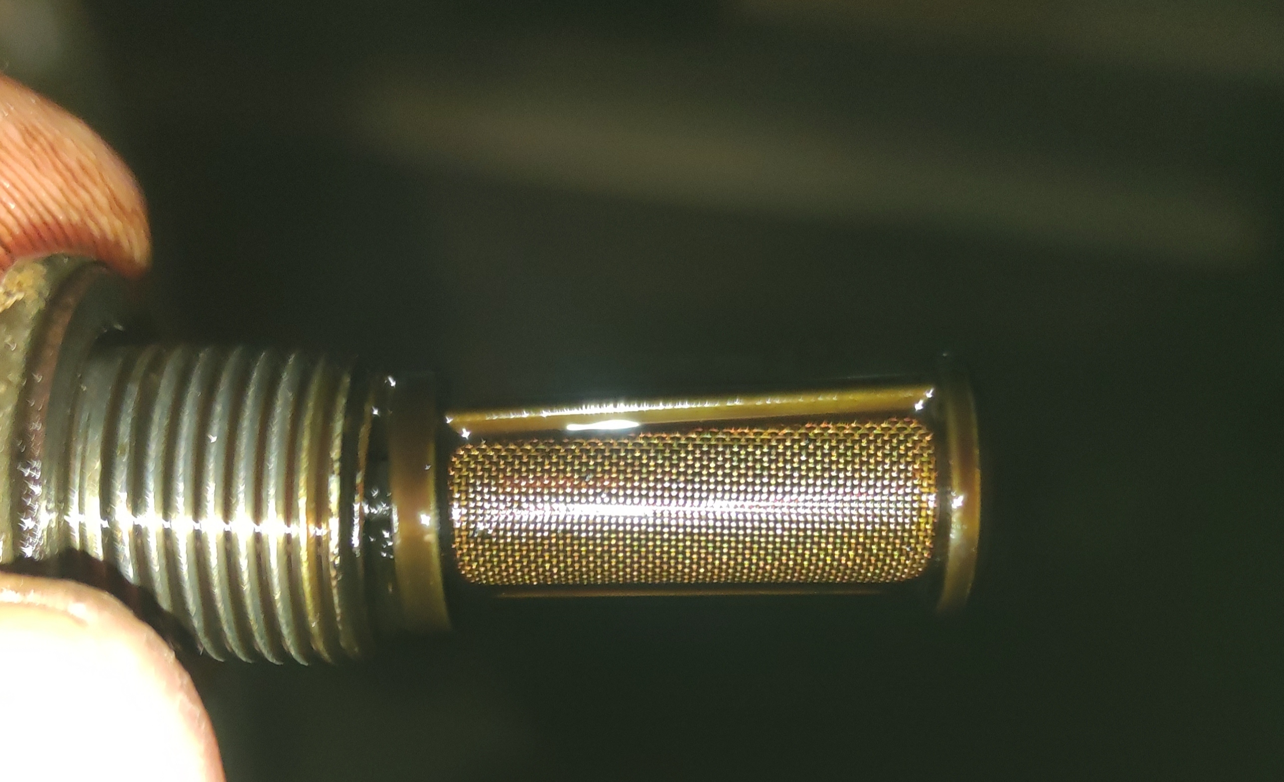

Сеалете го и го измийте със обезмаслител.
Свалете му и филтърната цедка и я измийте с обезмаслител.

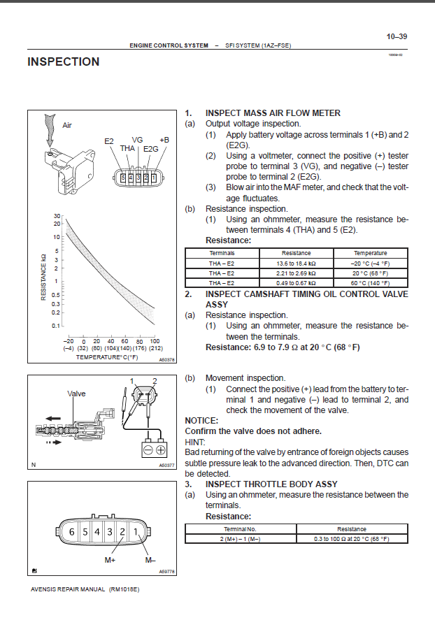

Клапана който имам в гаража е 15330-22030, проверете си съвместимостта. В сервизното ръководство пише как се тества. Ако имате нужда от "закачане" може да ми пишете на лично. Няма да ви струва нищо освен гориво и време . Трябват ви 2 мнения за да можете да пишете лични.

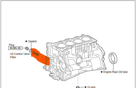

Цедката/филтъра на масления клапан за VVT-i изми ли я с обезмаслител?
Това с границата на оборотите ми прилича на кофти дебитомер. На моята като ѝ бях дръпнал буксата на дебитомера се мъчеше да гасне на около 2500-3000 оборота и светваше "хеликоптера".
Картинка къде се намира:
Стойности да си замерите дебитомера,дросела и клапана (от сервизното ръководство, което не ви се чете):

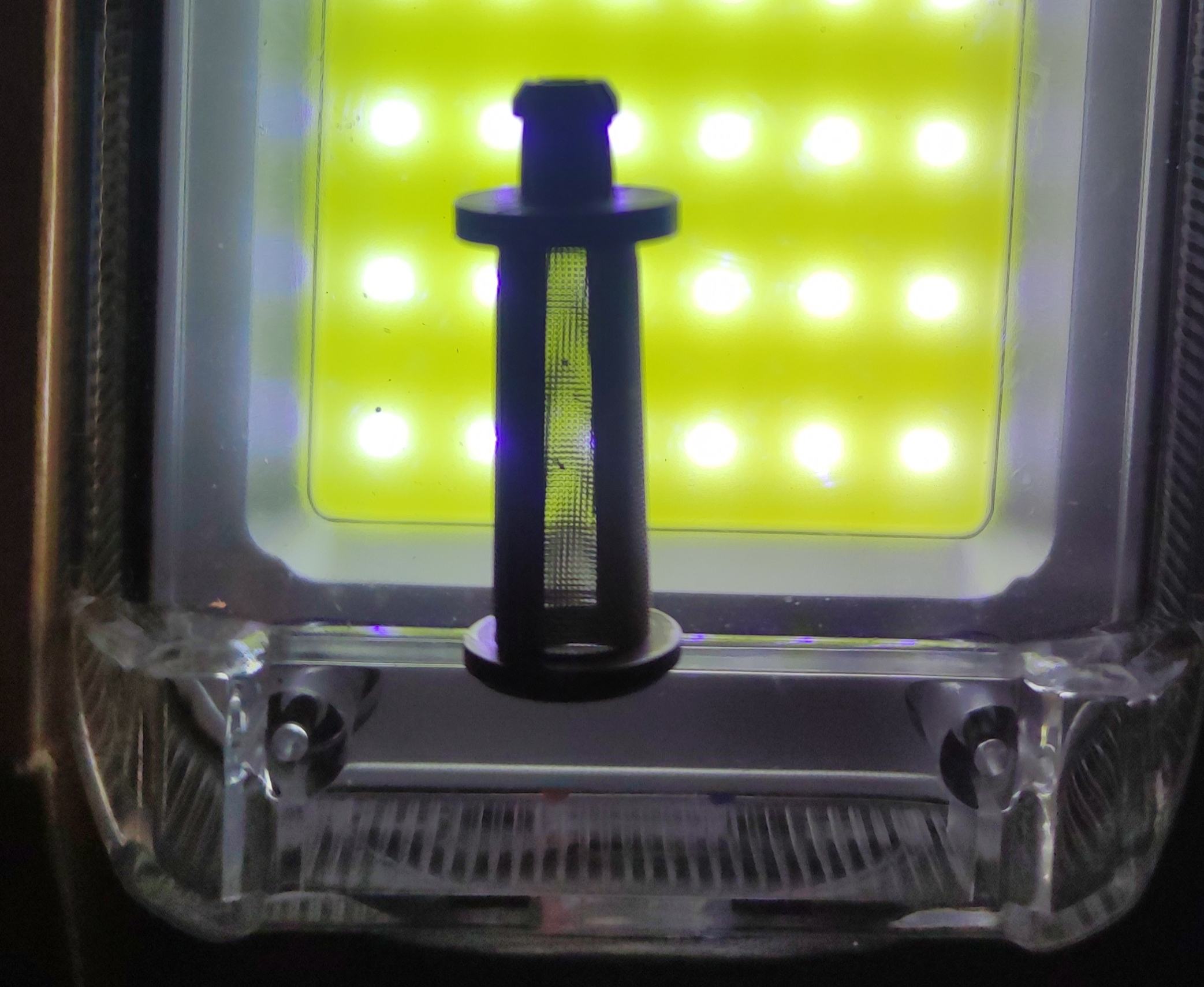

- проверен и изчистен клапан и подменен с друг за проба въпреки че стария видимо работеше /беше мазано със силикон, надявам се да не е попаднал в маслените канали/
- проверена и изчистена цедка

По мое мнение нещата отиват на шайбата/муфата. Цедката колкото и финна да изглежда, едва ли ще спре маслото до степен да блокира механизма. Едва ли си сложил тракторно масло от рода на 20w40/30w40 че да не мине през цедката. Колкото за спорта, може да си измиеш твоята която си свалил и да накапеш по нея със щеката топло масло от мотора. Вероятно ще мине, въпреки липсата на налягането от маслената помпа. На моят двигател очевидно асфалтираната ми цедка, не е вдигала грешки, ако това ще те успокои или разочарова.
