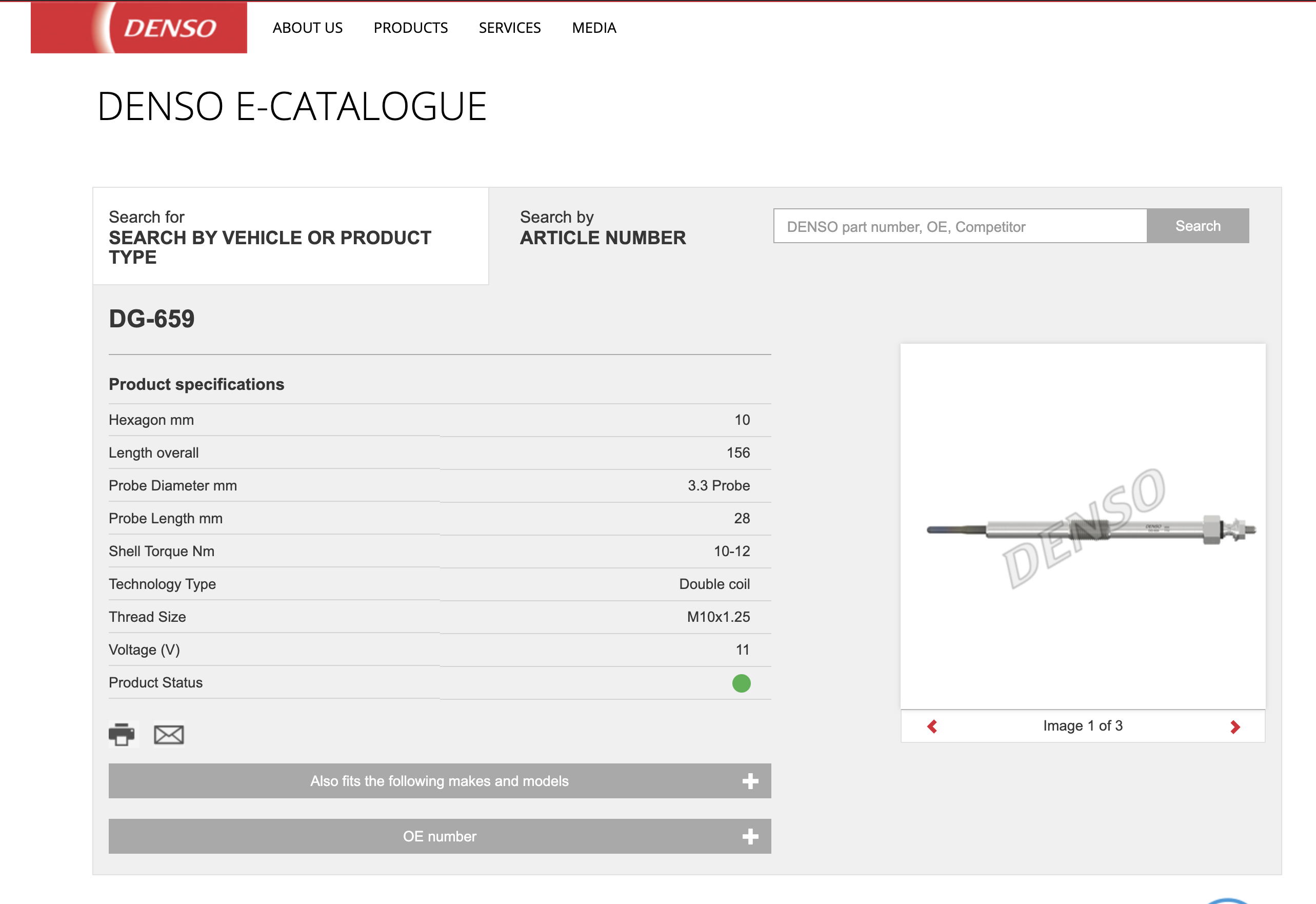

Здравейте Колеги! Ще сменям погревните свещи и си взех DG-659 na DENSO, ама в описанието пише, че се затягат 1.5 nm, това не ви ли се струва много малко, ще се опитам да прикача снимка.

Нещо са объркали търговците
Ето ти от сайта на Денсо:
Казано иначе - 10-12 Nm, като аз бих избрал да е 10
Отделно, на самата кутийка пише с колко да се стягат
Screen Shot 2021-03-08 at 20.55.38.png (387.56 KiB) Преглеждано 5263 пъти

M10x1.25 обикновено около 10Nm.
Не мога да твърдя ,че инструкцията е грешна ,но и на мен ми се струва малко.Да не кажа че такъв дн ключ просто не съм виждал.

TATI написа: ↑08 Мар 2021 20:57 Нещо са объркали търговците
Супер, мерси колега, точно това е модела, не знам защо пишат в описанието 1.5 nm :)
