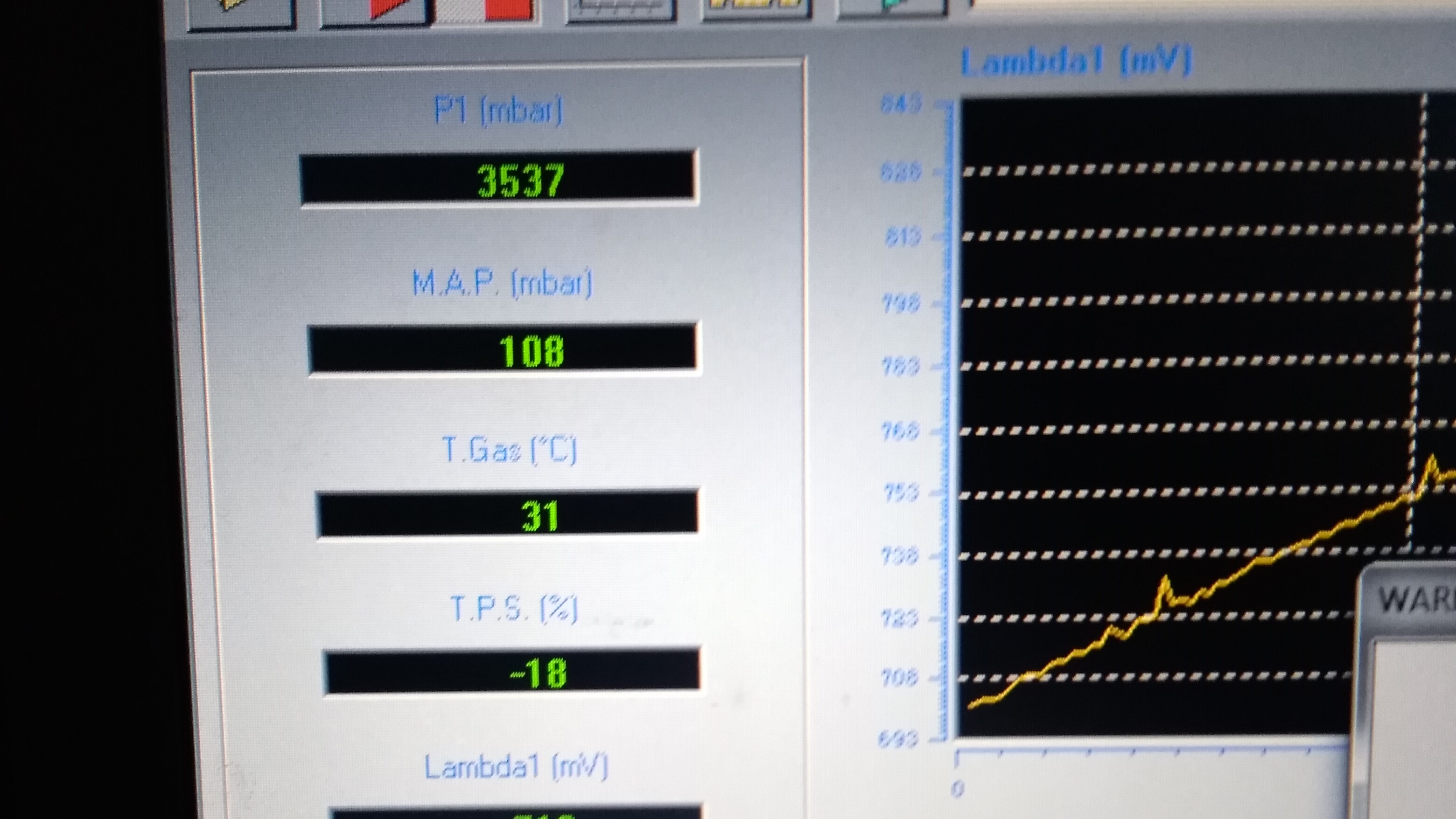

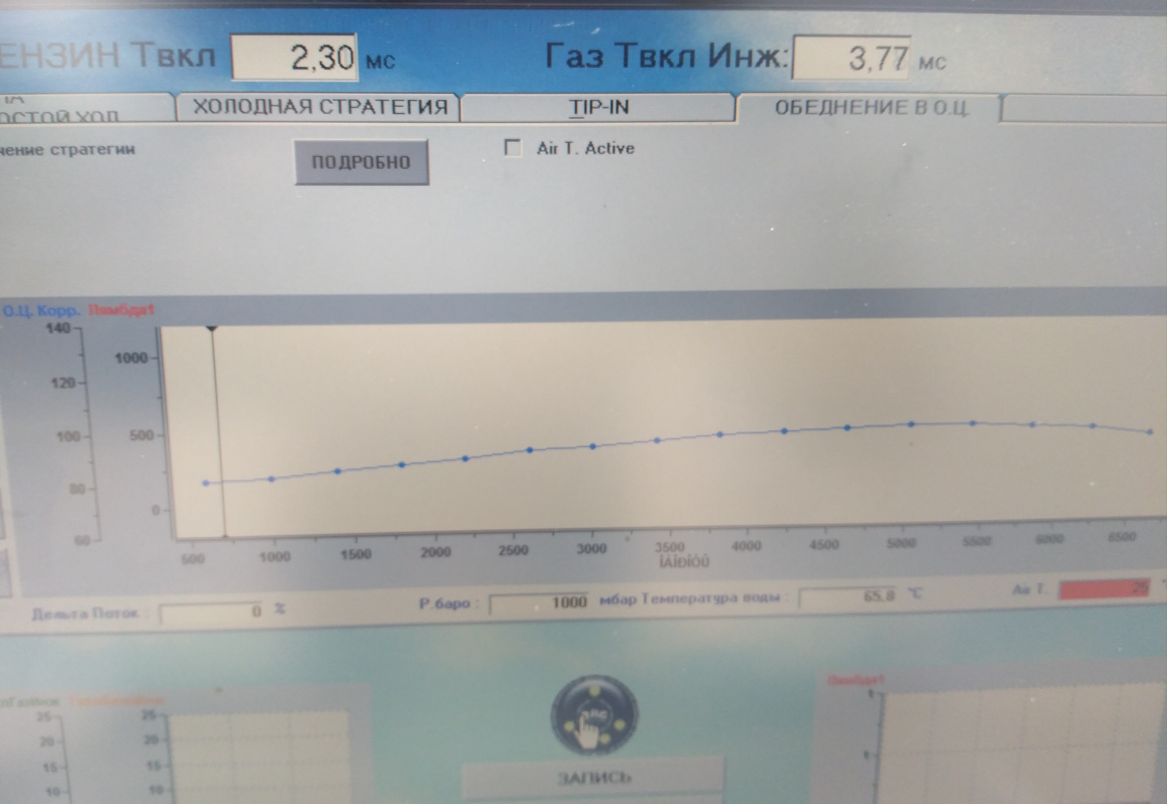

Здравейте, от скоро притежавам рав 4 с 1az fe двигател. Монтирана е газова уредба brc sequent 24 при шофиране на газ на моменти започва да мига ключа за превключване газ/бензин което най вероятно е признак за грешки в газовия инжекцион. Колата върви добре на бензин и газ но когато е студена на бензин има едно забавяне при подаване на газ и не всеки път сама превключва на газ изщраква клапана и си остава на бензин и след една две рьчни намеси превключва.На бензин не дава никакви грешки тествано с течсрим. На газ ми показва на моменти високо налягане
също така и тези показания на Р1 и делтаР не трябва ли да са с повече разлика
къде да търся проблем.

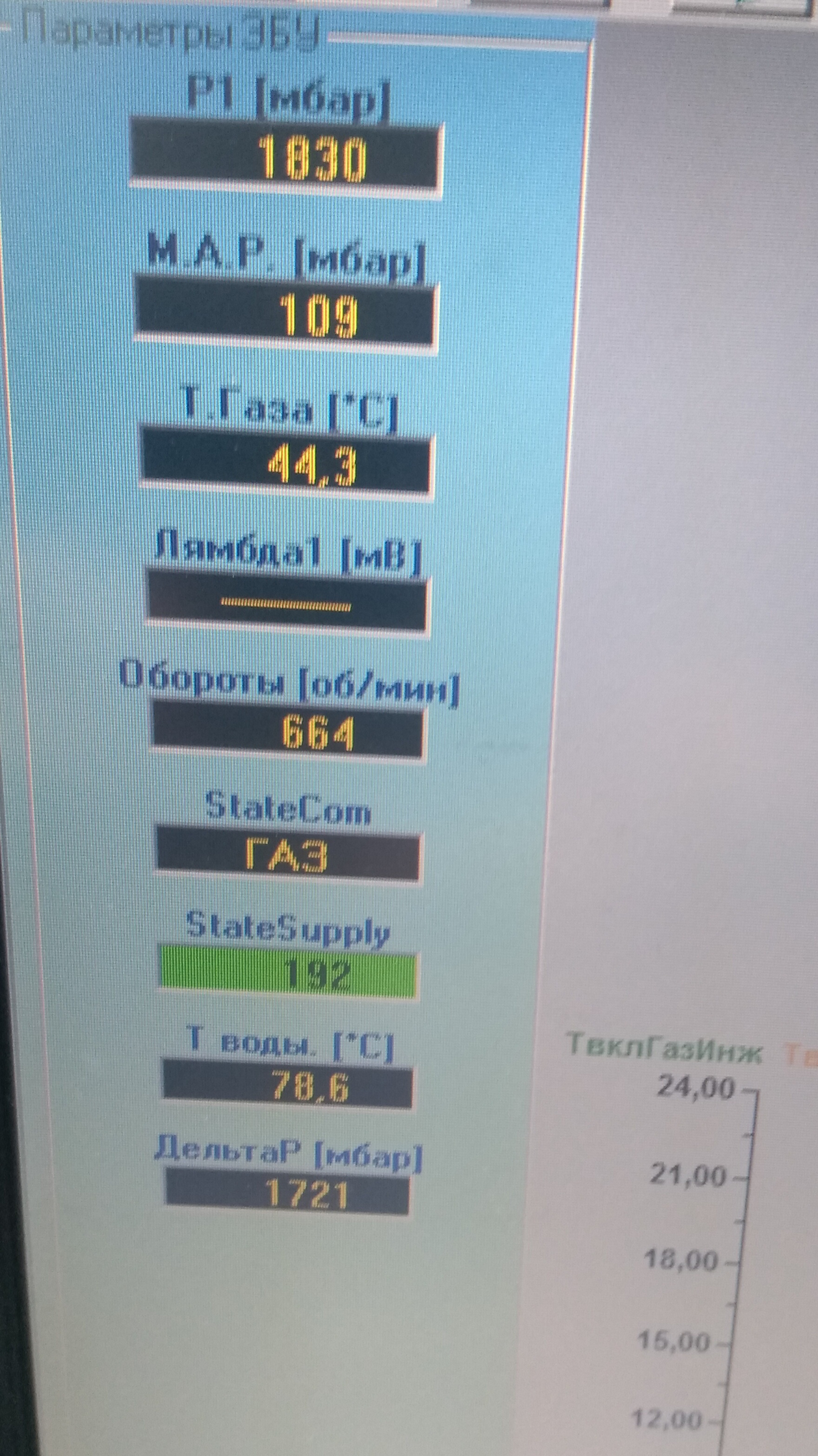

ДелтаР=Р1-МАР което значи 1721=1830-109 което значи е добре така ли да го тълкувам . Остава да търся причината за моментното налягане Р1 3537мбар.

Първо колега urb, няма какво да се успокоявам. , аз съм си по принцип спокоен човек. Колегата в случая пита точно за конкретен ГИ- в случая BRC Sequent 24. Ти не я познаваш тази система, не знаеш че няма МАР датчик, не ти прави впечатление, че показанията на МАР по горе на снимките е 109 mbar и то при тихи обороти на двигателя. Такива показания на бензинов двигател с дроселна клапа няма. От тук грешката при пресмятането на delta P става неприемлива, а тя е една от най - важните. А даваш съвет и даже си спориш с колегата. Аз имам един принцип, когато искам да помогна на някого в този форум. Давам съвети, само когато даден проблем ми е минал през ръцете или главата и съм сигурен, че с поста си няма да вкарам в заблуждение колегата, който търси помощ. Да никой не е длъжен да знае всичко, но и не е длъжен да пише, като не го знае. А относно дали наличието на МАР сензор прави системата Lovato по висок клас от BRC ще се въздържа от коментар. И още нещо. Системите BRC могат да се настройват и без МАР датчик, ако някой след първоначалната настройка не е пипал неща, които не познава в тази система. Та това е от мен. Нищо лично към теб и нека да си помагаме. И без това в момента на никой не му е лесно. Хубава вечер.

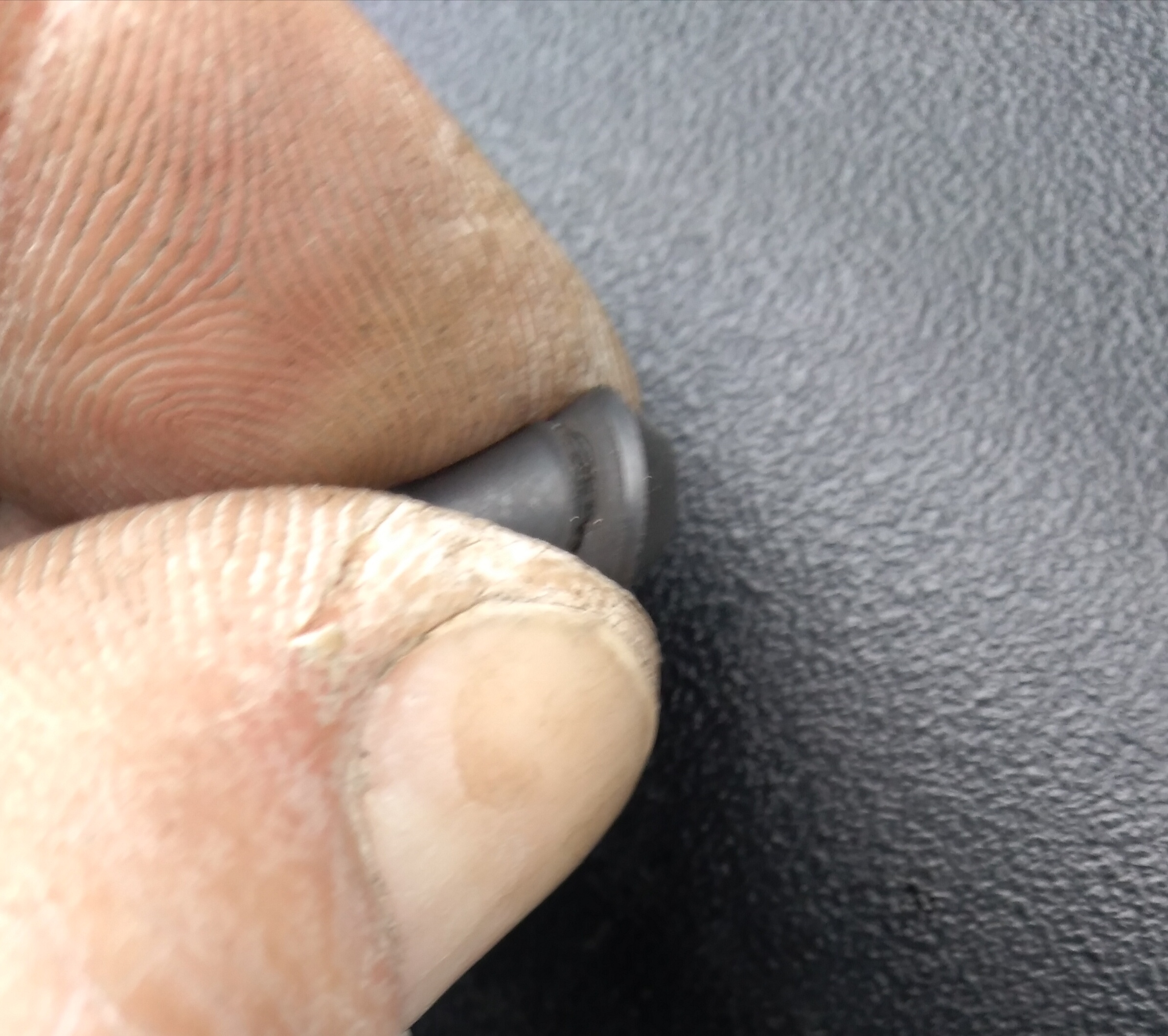

Смених мембраната и гумичките на изпарителя гумичката беше доста зле
. След смяната показанията са

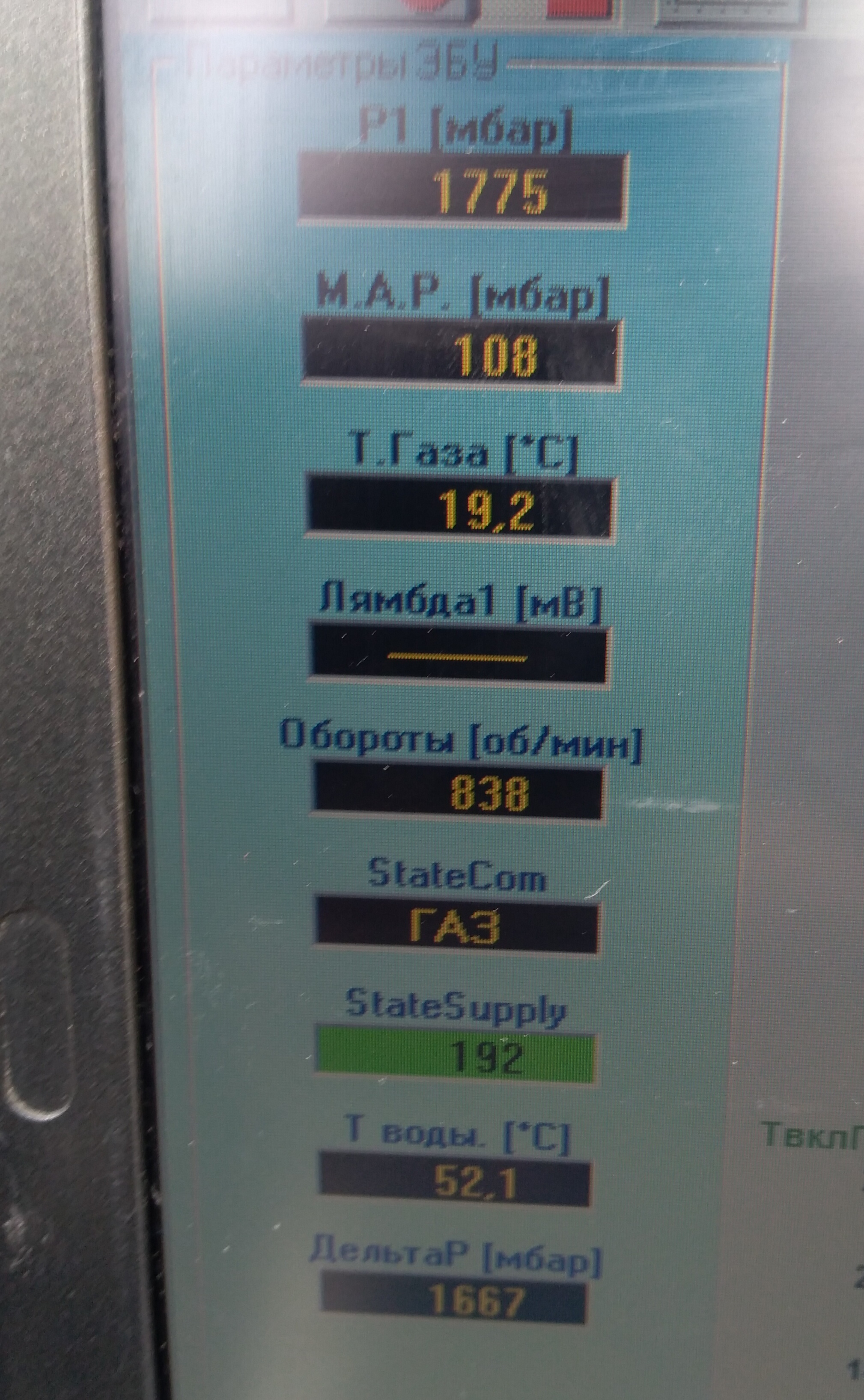

след като загря още малко делта Р падна на 1550 но мапа си остана 109. Разлика в бензиновите времена на газ и бензин почти няма
добре ли е да се кара така, мога ли да направя още нещо.

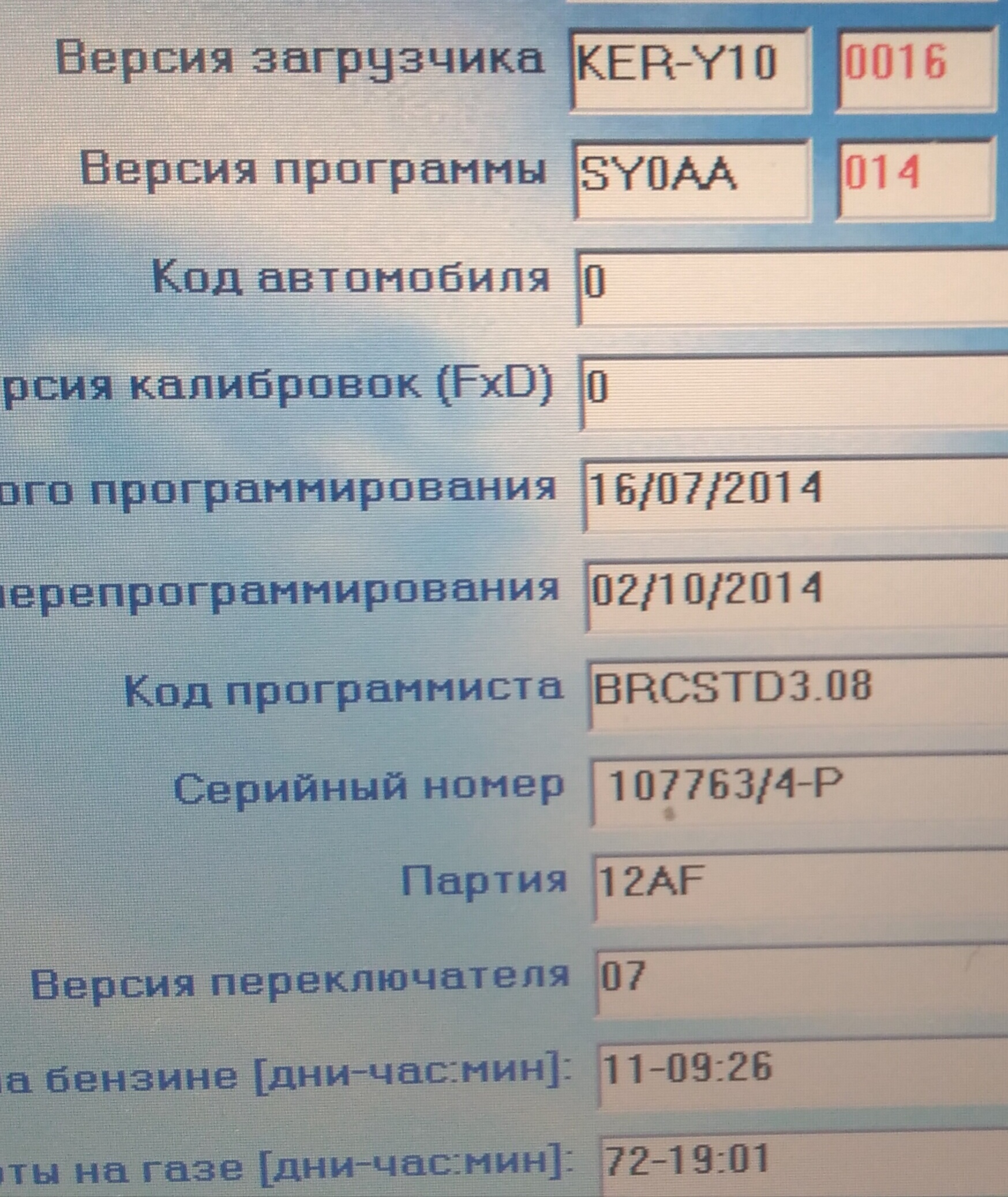

Тримовете на бензин са под 5 на загрял двигателна, на газ не обърнах внимание. Ако се вярва на това мога ли да смятам че последната настройка на системата е правена преди 6 години и до сега е вървяла с тези настройки на мапа.
Налягане brc
Публикувано на: 12 Ное 2020 22:30
от Миланов
Да на 02. 10.2014г е последното настройка на системата. Имай в предвид, че според работните часове, колата е изминала около 90000км на газ от монтажа и.Дали горивните смеси са наред ти казах какво да провериш. Дали моментното състояние те устройва,е твое решение. Защото след като си монтирал ГИ на друга твоя кола, знаеш че той е симбиоза между електроника, редуктор, инжектори и не на последно място настройки, т. е. човека да каже на тия всички части да работят в пълен синхрон. Така че решението е твое, дали да я караш така с тези настройки. Хубава вечер.
