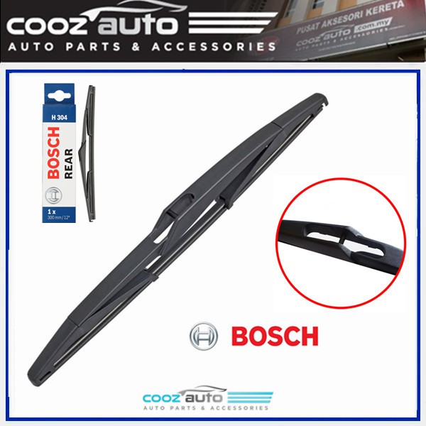

от mapamop
Задната изглежда така, както на картинката. Модела не съм сигурен дали е за теб, но това ти е възможна смяна. Виж си дължината по спецификация.

Задна чистачка на Verso 2012
