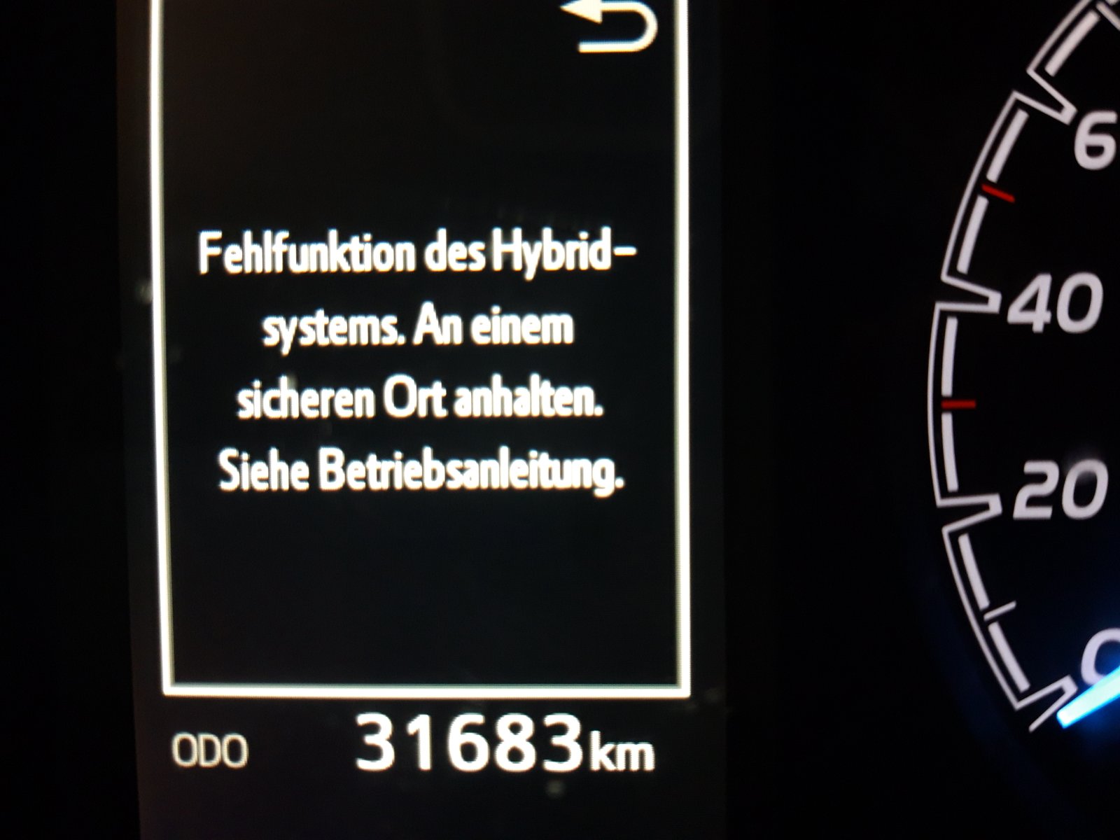

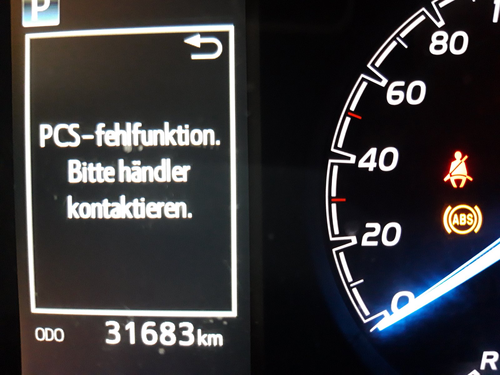

Моя позната в Берлин се оплака тази сутрин че не може да подкара Toyota Yaris 1.5 HDS.
Питам се ако има проблем с PCS системата защо излиза съобщение че има проблем с хибридната система.
PCS и хибридна система какво общо?

PCS-а спира да работи при снеговалеж или шофиране зад тир при заснежена настилка. Радарът е зад емблемата и когато по нея се натрупа сняг/киша/лед излиза или постоянно засича снежинки - излиза съобщение PCS off. Това обаче не пречи на нормалното движение на автомобила. Другата грешка свързана с хибридната система си е за посещение в сервиз.
Стъклото на камерата не знам как ще се запоти, то е уплътнено отвътре много добре. Отвън ако не е изчистено стъклото от заледяване в зоната на камерата - тогава да може да изпише грешка.

При мен се е случвало на два пъти да спре да работи РСS.И двата пъти колата е нощувала навън и стъклата бяха замръзнали.След десетина минути се възстановява нормалната работа,аз също го отдавам на изпотяване на стъклата и никога не съм гледал на това,като грешка,а по скоро на предупреждение,че системата не а активна.Това не е създавало проблем на хибридната система и на автомобила,като цяло.Автомобила си върви нормално,просто изписва,че системата не е активна,и в момента,в който се затопли автомобила и размръзнат стъклата,съобщението изчезва.

Добре, но тук не тръгва автомобила.

На дисплея си пише какво да направите: Bitte haendler kontaktieren.

Ааааа не не, това е за PCS грешката :D , за другата казва спрете на сигурно место/що то може и на аутобана в изпреварващата лента някой да реши да спира./ спрете и прочетете ръководството на автомобила Ви.Е там пак сигурно пише свържете се с сервиз. tooth.gif

Обаждане на номера който е залепен на дясната врата до жабката в 17.00ч на 10.02.2020 и в 17.30ч е дошъл екип на место при колата и е установено че автомобилът е за сервиз.Същата вечер към 21,00ч автомобилът е вдигнат с репатрак и закаран в сервиз на ТОЙОТА. Предложен е заместващ автомобил но понеже не е бил нужен за следващият ден същият е отказан.Днес 12/02.2020 Яриса е ремонтиран и върнат на собственичката си. :D и За цялата тази дандания е платена цената от....Нула :D евро.За закъснялото ТО не е направена и забележка дори.Само че не се разбра точно какъв е проблемът,а на мен просто ми е интересно какъв е бил .Явно требва да търся човек в Тойота България да провери по VIN в техната база данни.В общи линии сагата завърши с хепи енд.

Днес след ровене в базата данни на ТМ. открих какво са сменяли,проблемът се оказа идентичен като при Приуса за който бях писал по горе.
Много топят кабели тия електрокари/ :D
сменените компоненти са следните.
890131 MP HYBRID VEHICLE RELAY ASSEMBLY
И...
G92Z0-33031 BLOCK ASSY,HV BATERI
https://parts.toyota.com/p/Toyota__Priu ... 33031.html
