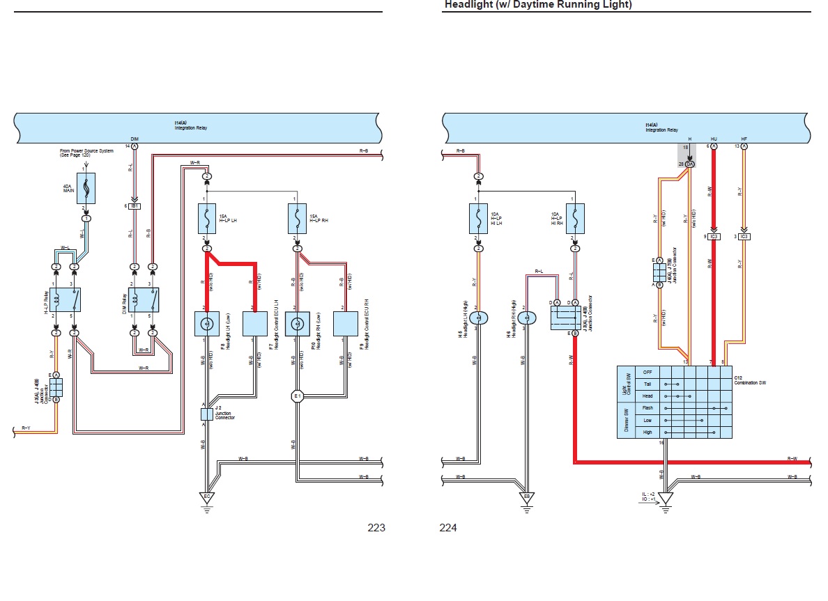

http://toyota.aitnet.org/Toyota/Avensis/
От този линк свали последното ръководство. Търси схема на фаровете с DRL, мисля, че има реле за дневните.

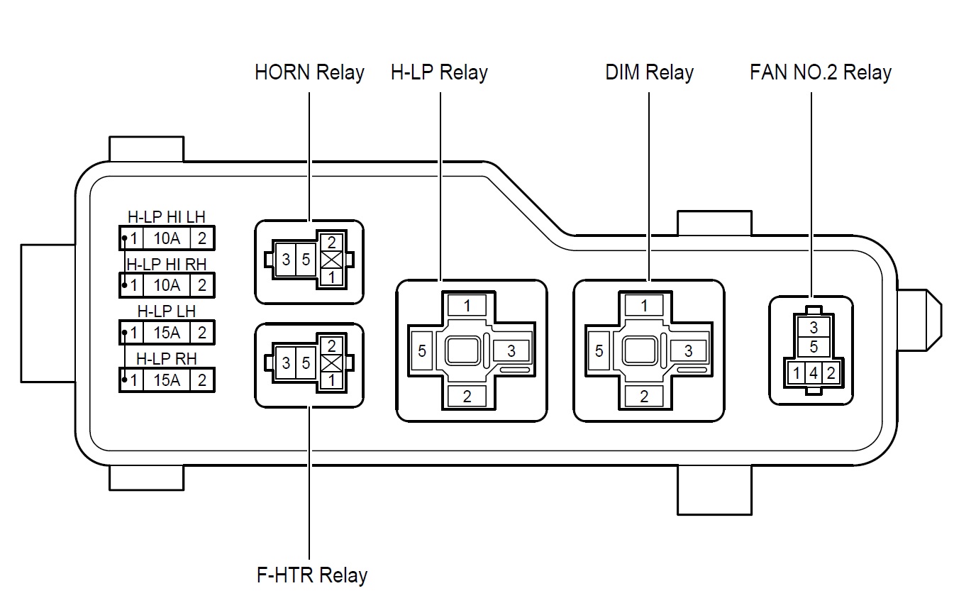

Публикувано на: 12 Авг 2019 13:12
от Freedom
Кутията зад радиатора:
DIM Relay.jpg (137.27 KiB) Преглеждано 12358 пъти
Ако DIM Relay е здраво проблемът е в интеграционното реле - над краката на шофьора на гърба на панела с предпазителите.

Това реле отзад не е точно реле. Вътре са електронни елементи СМД монтаж. По схемата и с мултицет мерете веригите, да не се вкарате във филм. Това интеграционно реле струва ново около 1300 лв. Втора употреба беше 100 лв.
Малко картинки ТУК

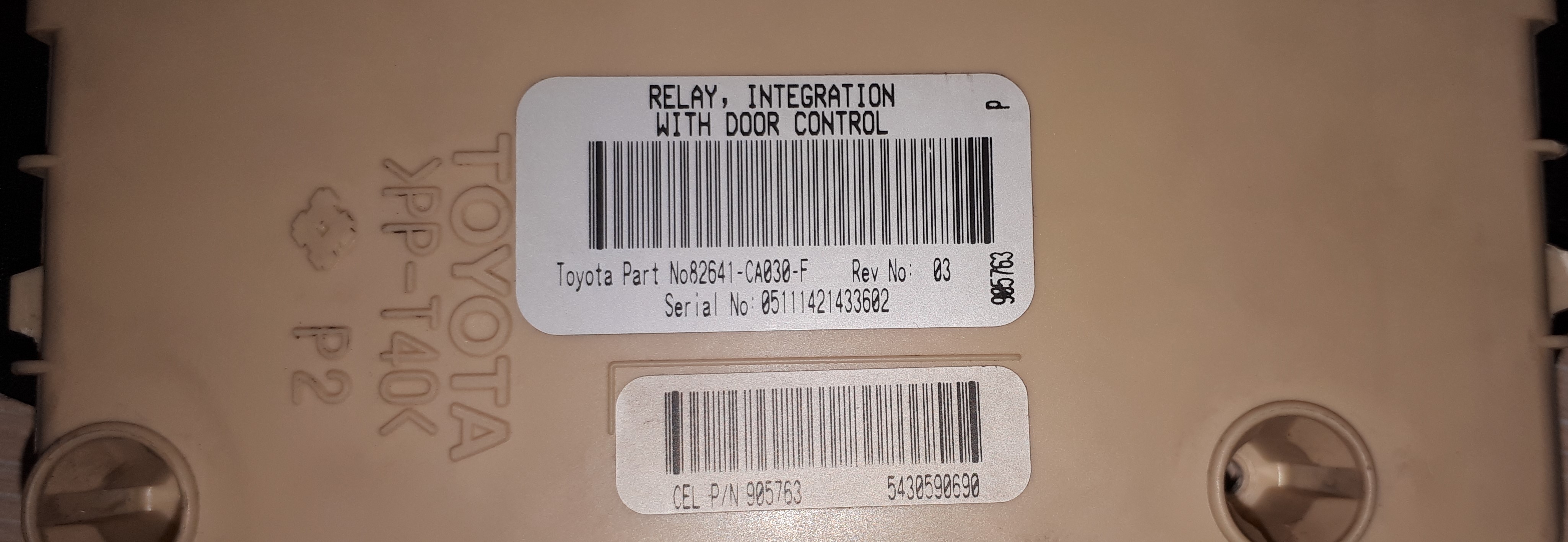

Парт номера е 82641-CA030-F, Rev. 03 , CEL P/N 905763. Oще не съм наясно мога ли да го заменя с 82641-CA020-F, каквито има в изобилие. Предполагам че отговорът е "НЕ", или поне не открих някъде документация в която да пише "ДА". Руснаците на drive2.ru казаха, че е почти задължително да е същия... склонен съм да им вярвам и да си мисля същото.

Малко факти, новини и въпроси с неясен отговор след днешното звъненене по телефоните:
Въпроси:
Какво е CEL P/N?
Къде мога да ровя по този номер?
Да кажа какво открих досега:
- Каталожния номер на този блок е 82730 в две разновидности:
-- 82730-05040 - без дневни светлини (w/o DRL)
-- 82730-05050 - с дневни светлини ( w/ DRL)
*Според japan-parts.eu, toyodiy.com се поръчва каквото трябва -със/без според, какво е нужно или иска клиента. Двата трябва да са съвместими и взаимно заменяеми, ако няма претенции за DRL. Пробвах с VIN на Avensis сглобка от 2003 г. и с моят VIN, сглобка 12.2005 - дават ги и двата каталожни номера. Мога да си избера какво да си поръчам на цена около 500 и малко лева.
Този номер го няма никъде по стикерите. Дори баркодовете не го съдържат. И на самата платка го няма никъде...
- Все още не мога да намеря къде се съдържа този номер по стикерите или някаква зависимост
- Според стикерите днес намерих следните номера:
82641-CA010-F Rev.03 (от човек с ник miLen4o във Viber) / CEL P/N: 905762
82641-CA020-F Rev.03 (от морга в Русе, от REND / НиКо ) / CEL P/N: 905761
82641-CA030-F Rev.03 (моят изгорял модул) CEL P/N: 905763
82641-05030-A Rev.01 CEL P/N: 905771 (НиКо / REND)
82641-85020-A Rev.01 CEL P/N: 905768 (снимката от Drive2.ru)
* Mоят вероятно, (но недоказано) е 82730-05050, защото имаше DRL пуснат по софтуерен път, за другите не мога да хвана зависимост.
* За чисто нов модул от магазина за авточасти "Косер" ми дадоха цена от порядъка на 500-530 лева, с включено ДДС, доставка и т.н. НиКо ми даде цена от 50 лева, без доставката, но тя в случая не е фактор.
* Попаднах и на М3 Ауто - Враца с цена 350 лева на първи отговор, без снимка и без да ми потвърдят, че номера е същия.
*** Ако някой от хората на които звънях днес, го чете това, да си знаят че съм им изключително благодарен за отделеното време (и нерви предполагам)
Следва снимка на стикерите на моят модул.

mapamop написа: 14 Авг 2019 21:51 82641-CA030-F Rev.03 (моят изгорял модул) CEL P/N: 905763
ТОЗИ и ТОЗИ изглежда същия.
А твоя не подлежи ли на ремонт? Ако е изгорял само един елемент.
