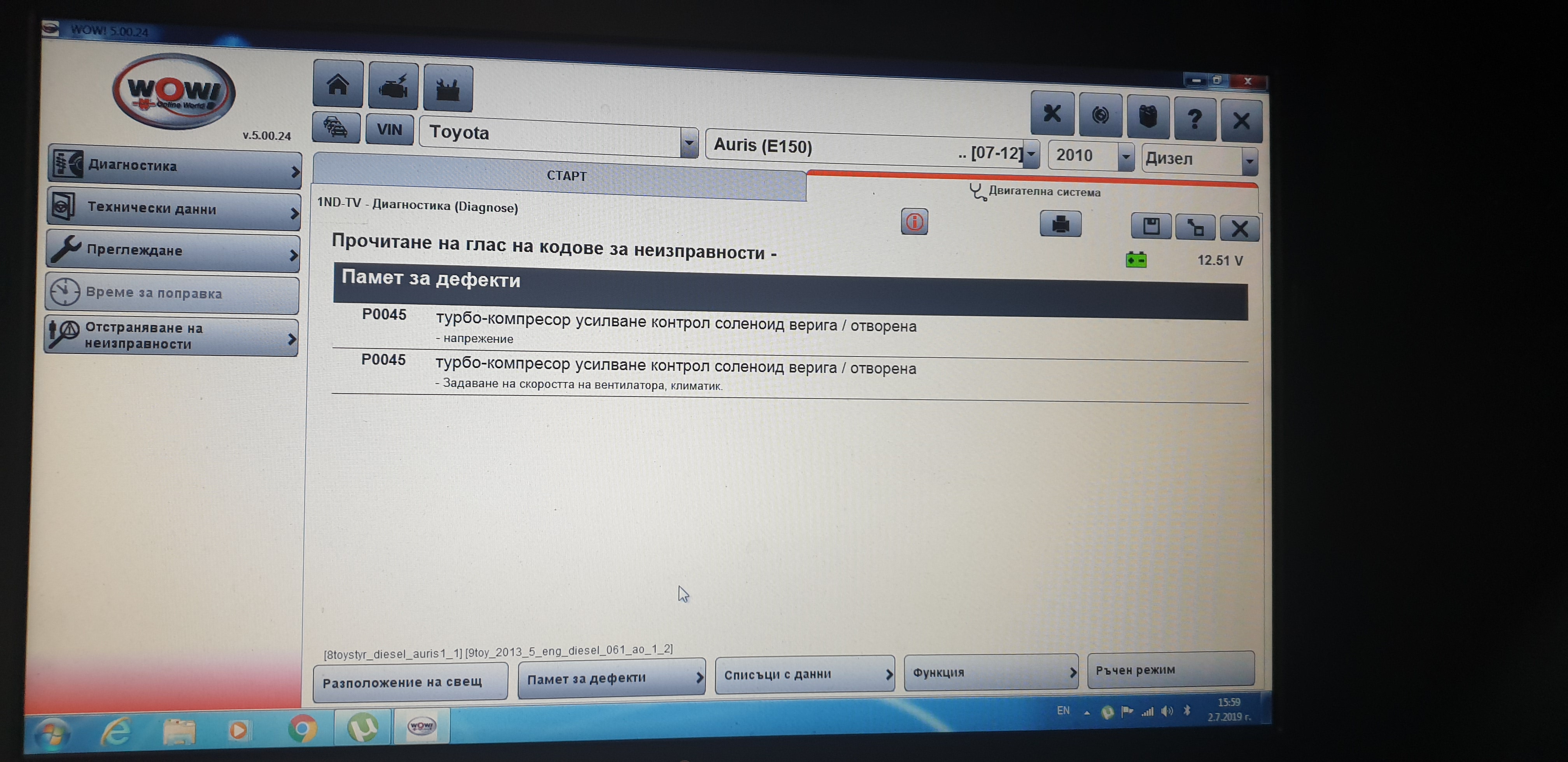

Здравейте колеги, от около 2 месеца съм собственик наToyota auris 1.4 d4d 90 к.с. 2010. Като цяло съм много доволен от автомобила, но за 2 седмици ми изкарва 2 пъти грешка P0045 и колата изпада в авариен режим. Автомобила е на 227 Хил. Км реални с пълна сервизна от тойота. Може ли да ми дадете съвет какво да правя преди да съм свалил турбото и актуатора. Според мой познат или е зацапана геометрията или електрическия актуатор

Според мен просто провери/почисти кабелите/куплунзите към актуатора.
Както се вижда от грешката - показва отворена верига... Т.е. или недобър контакт (куплунг), или прекъснат кабел, или прекъснал актуатор, или проблем в компютъра, който си мисли, че кабела е прекъснат......

Благодаря за отговора колега, при първа възможност ще ги проверя , също така ако има значение двата пъти го изписа "check engine" при изгасена кола, т.е. патувам извън града спирам няма проблеми , паля и веднага check engine , и вчера в града карах на климатик и спрях след 5 минути я запалих и светна чека при паленето. Дано да е някоя дреболия че бая мерак имам към автомобила :)

Здравейте, колеги вчера цял на къси разстояния в града без климатик, нямаше проблеми вечерта го включих и след 2-3 спирания и тръгвания пак влезе в авариен режим ( check engine). После го изключих още 2-3 спирания на кратки разстояния и след по последното запалване грешката изчезна сама и колата си върви по старому. Незнам каква е връзката с климатика , да не би да товари агрегата и от там да забива геометрията на турбото. Очаквам вашите мнения

Продължавам да смятам, че проблемът е електрически... Акумулаторът и алтернатора ОК ли са? И провери ли куплунзите и кабелите?

Здравейте отново колеги. Днес пак съм в авариен режим check engine.
В петък направих профилактика на климатичната система, като грамажа на фреона беше намалял и я допълнихме . Днес при по големите жеги със семейството ходихме на разходка и при качване на по дълъг байр колата пак влезе в авариен режим. Лошото е че след 3-5 паления и сама си я чисти и не излезе предния път като ходих в Тойота . Някой да има идея че вече се побърквам с това.....

Може чека да не свети обаче грешката си е записана.

Имам същата машинка,и при мен излезе преди доста време същата грешка,но не беше в авариен...Изчистих я с OBD II и колата си върви...

Колега, извинявай че не писах, но проверих буксите, алтернатора и акумулатора и всичко изглеждаше ОК. Беше и паднал фреона и него заредих в петък. Просто го прави когато си иска . Нещо натоварва агрегата (90 к.с.) допълнително и изпада в авариен режим .Вчера след като го направи пак, ми се наложи да пътувам извън града на около 18 км. На отиване в авариен, на връщане в авариен ( със спрян климатик). Спрях пред къщи и след като изгасих колата я запалих пак и грешката check engine изчезна.

Не знам колеги дали разсъждавам правилно, но си мисля че не е актуатор или турбо. Защото щеше да го прави постоянно. В града я карам излизам на околовръсното да я поизчистят върви си колата. Извън града 140 си ги поддържа до Варна с децата и на климатик. Просто в един момент се появява тази грешка и до там . Искам да го реша защото е неприятно като се случи когато сме на път със семейството. Ще пробвам днес да я видят пак лошото е че Тойота в Шумен я затвориха и сега са Фиат нещо си. Казаха ми че диагностиката им била същата ( имали оригинална за Тойота) но да не ходя пак ако не изписва грешката.

Колега, нямам допълнителен круиз монтиран (още), в петък и събота беше при майсторите, като турбото и актуатора ходиха и на стенд и момчето каза че няма работа по тях ( нямат никакви проблеми и работят коректно, както и геометрията), отделно я закачиха на специален софтуер за Турбо и и направиха 50 км тестове и я гледаха на живи данни и пак без да открият нещо нередно. Майстора ми каза че е огледал и маркучите и там няма ядове. Днес заминаваме на почивка като колата е пълна и ще я видя как ще се държи. Дано да нямам ядове, че е адски дразнещо като не можем да открием проблема и притеснително за дълъг път....
