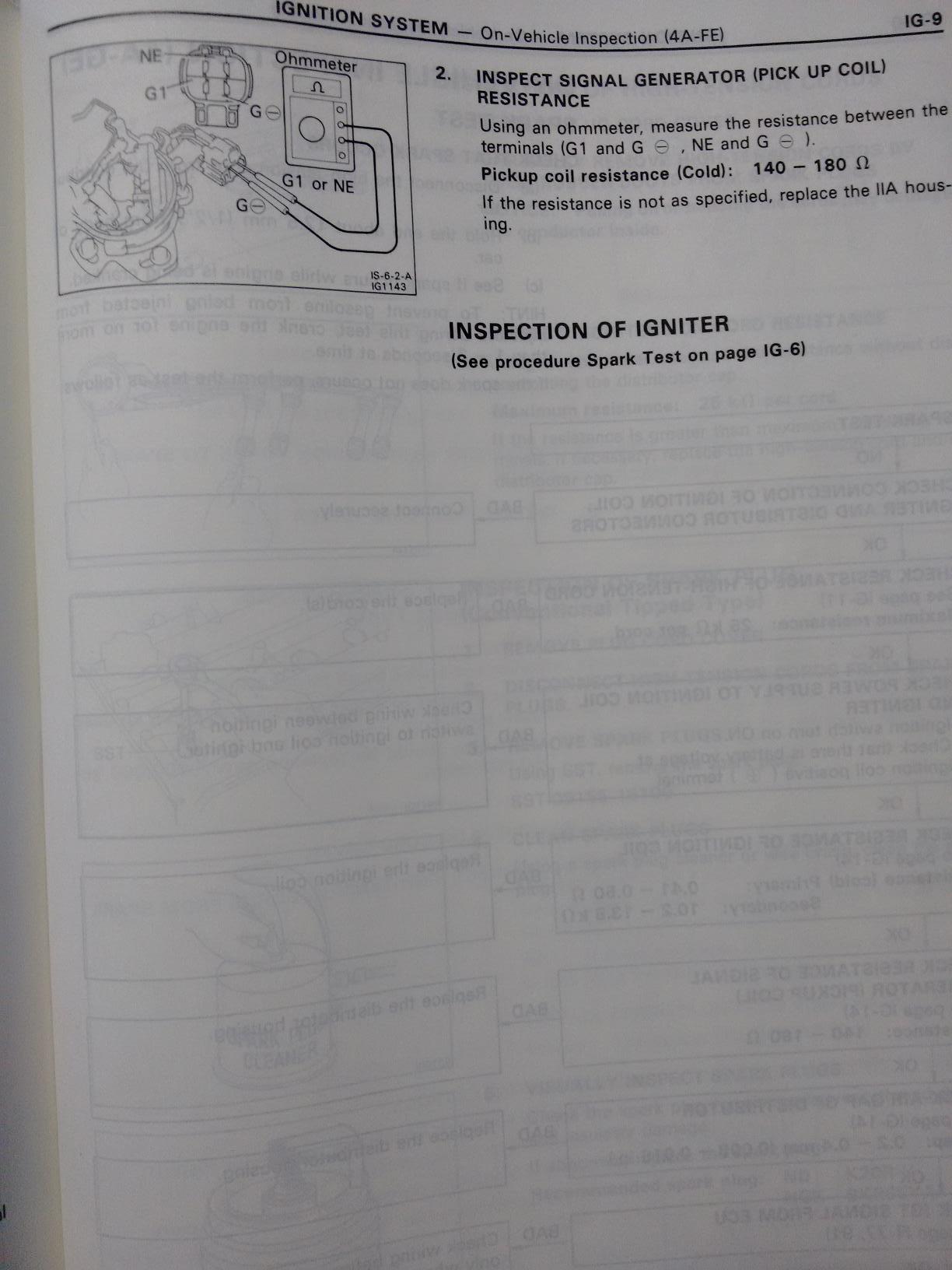

от Toyota Fan Forever
Здравейте!
Няма датчик на КВ за ГМТ за тези години. Запалването е IIA (Integrated Ignition Assembly) (всичко под един покрив, компактно, секси и гадно за разглобяване, ударна отвертка задължително!)
Проблем със запалването,колата ми е Toyota Corolla 4wd wagon(AE95)
Публикувано на: 12 Дек 2017 16:09
Тук се формират 2 сигнала (G1 е за ГМТ). Колкото до проверката на игнайтъра - с осцилоскоп.
Успех

worthy.gif снимките на Toyota fan forever са много ценни, благодаря
