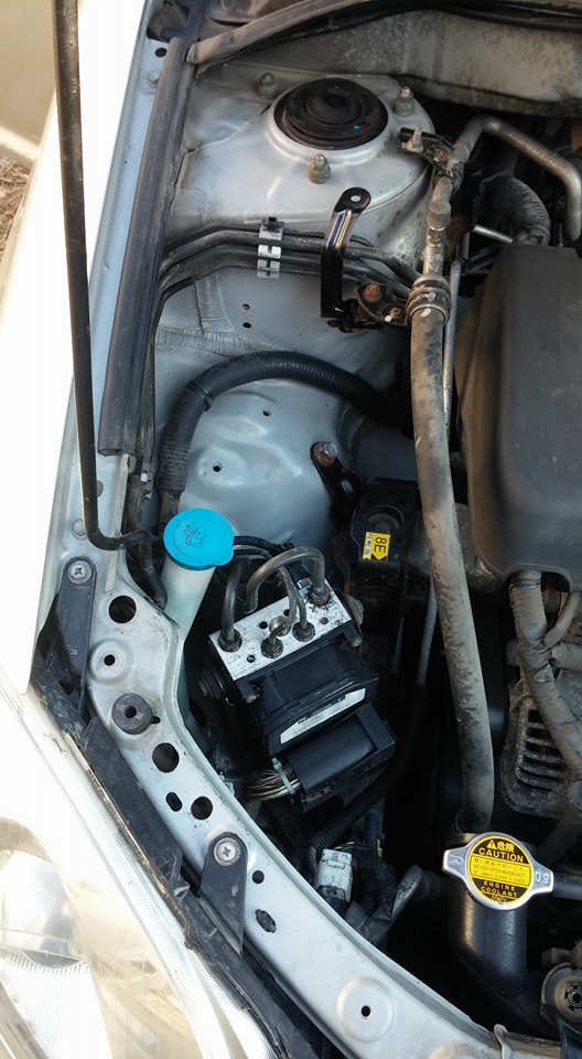

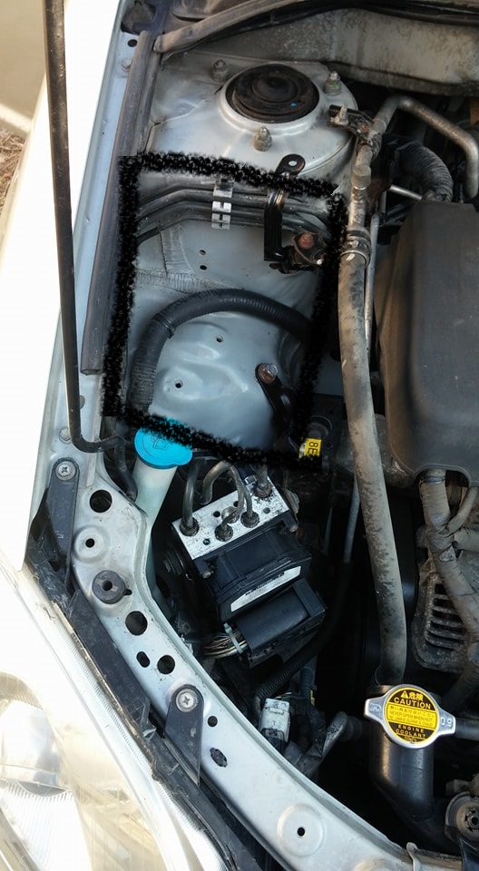

Здравейте, може да е малко глупав въпрос, но като махнах корите на колата вляво зад мястото,където се налива течността за чистачки ми се струва празно. Сякаш нещо е имало и е било махното. Опитах да видя по снимки в гугъл, но всички са с кори или друг модел. Отскоро съм собственик на колата и при прегледа в сервиза ми казаха, че всичко е ок. Но сега се чудя. Та въпросът ми е: така ли стои празно това място. Благодаря предварително! Колата е авенсис 2005 г. 129 к., бензин

Не знам дали разположението на този автомобил е същото като на корола версо, но според мен там трябва да е разширителния съд за хидравликата.

И на Авенсис Д4Д 2.0 там беше казанчето за хидравличната течност на хидравликата на волана.

Ами silk е писал "авенсис", а то по снимката се вижда, че е по-къс отсека. Но може да е авенсис версо. Дано не се е забил някъде без хидравлика, но сигурно е много як в ръцете и не се е усетил(това в кръга на шегата)

Стига сте вкарвали човека в размисли. Бензиновите Т25 нямат хидравличен усилвател. Само дизеловите имат. Така че там си е празно.

Благодаря за отговорите и аз се надявам, че мястото по принцип си е празно. Иначе с колата съм нямал проблеми :)

А хидравлика има ли колата?

dokkito написа: А хидравлика има ли колата?
Няма,
Има електро-усилвател на волана.
